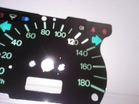

Я аккуратно отгибал пластик и ножиком сошкрябывал.. Про разные цвета стрелок: это разные диоды. Вот похожий пример Только тут из за температуры цвет меняется, а в нашем случаи вольтажа

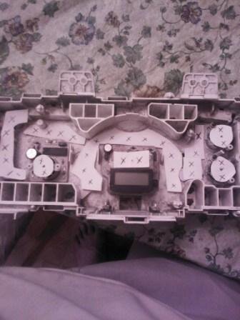

Лучше всего показывать в живую, попробую объяснить.. нашел запасной щиток и сделаю фото)) снимаем стекло с щитка, потом рамку и буквы АКПП... С обратной стороны откручиваем катушки и снимаем циферблаты с стрелками. я использовал для подсветки готовые площадки 12V. Садим их на термо клей под цифры.. берем красный SMD диод, припаиваем ему резистор (я использовал на 680 Ом) стараемся сам диод не нагреть... Аккуратно подсовываем под стрелку, там есть выемка, туда он идеально влазит)) я ставил на одну стрелку по 2 или 3 диода по периметру стрелки. чтобы было ровное свечение... Снимаем светофильтр с всех цифр и шкал... Я просто ножиком отскрёбывал их Вот как диод встает под стрелку.. Выводим провода и цепляем на дорожку контактов... Где плюс и минус я отметил на самой первой картинке... Когда я руку набил, у меня уходило около 4 часов на полную подсветку щитка))) P/S советую стрелки подцепить к часам.. ключ повернули - Стрелки постоянно горят.. Очень удобно днем... если еще вопросы появятся пишите) можете в агент или скайп (serega_radaev@mail.ru skype- delica.kz )

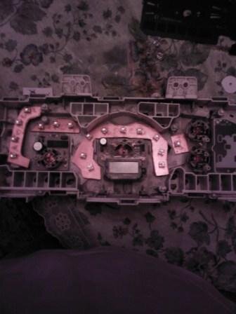

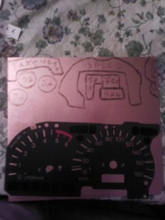

Всем привет! Давно я хотел щиток с белыми цифрами и ярко-красными стрелочками... Много я экспериментировал, ставил яркие лампочки, "газовые" диоды (хотя такого не бывает) и т.д. нужного результата не было. Где то ярко, где то тускло, в общем был полный отстой . Перелопатил кучу форумов, и нашел то что мне нужно... Один чел, мне подробно описал все действия.... За что ему огромное СПАСИБО... Вот кстати его щиток http://www.delica.kz/forum/index.php?act=a...ost&id=2912 начну описывать ход работы : 1) снимаем зеленый фильтр с щитка 2)Делаем шаблоны из бумаги для наших будущих плат 3)Переносим готовые шаблоны на стеклотекстолит 4)Выпиливаем и примеряем его в щиток 5)Травим готовые шаблоны в хлористом железе и припаиваем наши диоды.... 6) Вот и первый раз зажигаем панель приборов Осталось только сделать стрелочки красным, но это чуть позже
