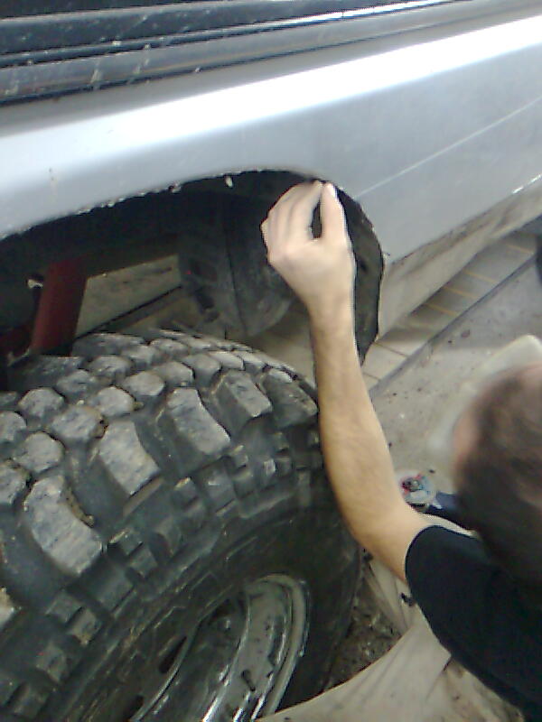

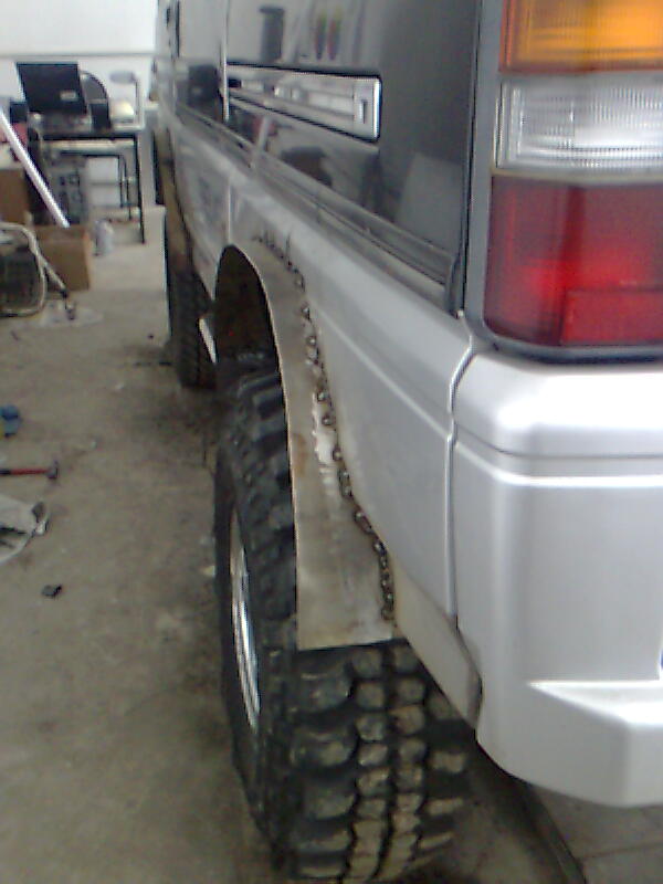

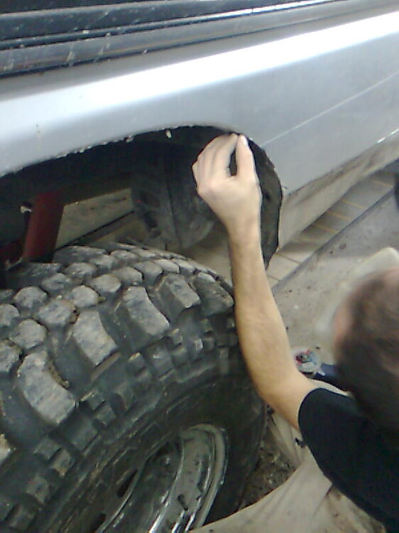

  4. вот так получаются фендера... на резаных арках

  9. Нет смыла мазать.. там подшипник закрытый и 2 капролоновых ролика... если уж мазать . то разбирая .. вскрывая подшипник и набивая консистентной смазки. а так.. как описывалось выше не гоже. ибо получается аброзивная паста и все вытекающие последствия. Сам этой ерундой страдал. пока не разобрал.. решайте сами

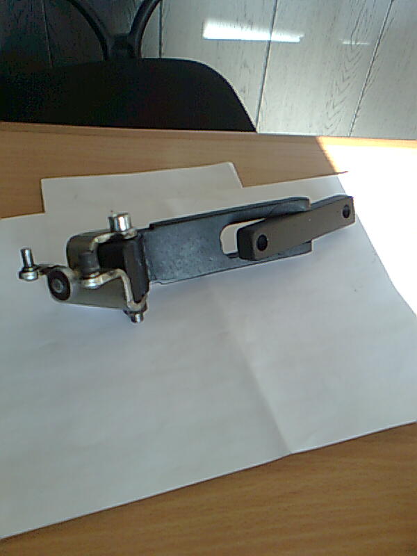

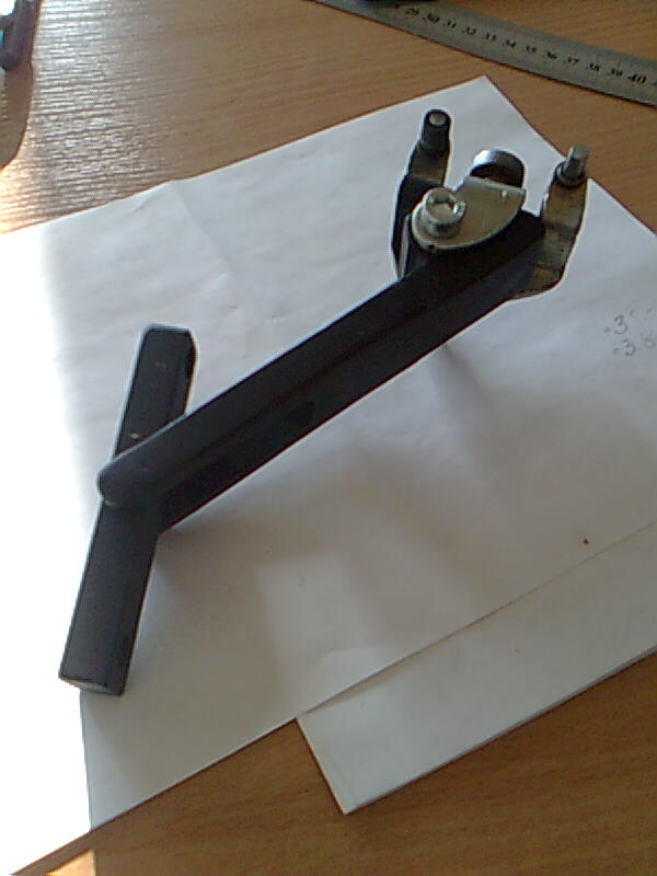

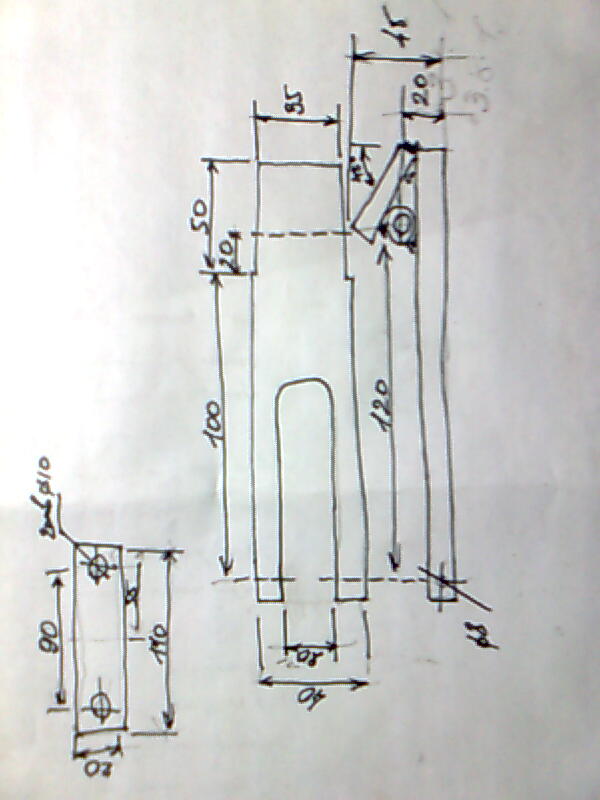

  10. вот установленный кронштейн сдижной двери
  11. Правильно заметили. Все швы обработаю и в фендерах сделаю вент отверстия

  13. основа фендеров.. они будут из листовой стали 1.5мм
  14. а вот кронштейн сдвижной двери... сделан за 2 часа на коленке
