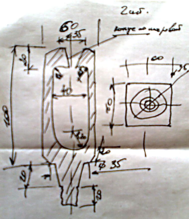

Четежи сделаны в WORD 2007
Ну вот)) вроде всем отправил. Всем удачи в строительсве "Монстров"!!!
Мужики чертежи скину позже. Сейчас запарки по работе.

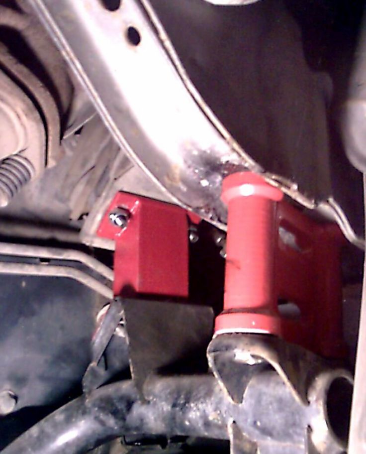

Фото явно не соответствует действительности!! Отсутствует, как минимум половина деталей
Девяткин Ну уж если совсем правильно, то не цапфа, а поворотный кулак или ступица. Я думаю, это просто опичатка, бывает у всех, суть не меняется))

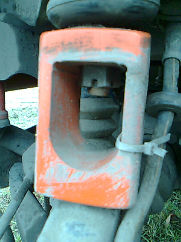

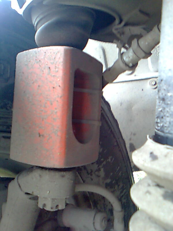

Сход-развал сейчас в норме, боялся, что не получится, но все ок. На фото видно, что с проставками под 3 болта, я сделал на 50мм и потом на 100 не получается ни чего, колеса становятся /-\ и с этим уже невозможно боротся, колесо трет о верхний рычаг

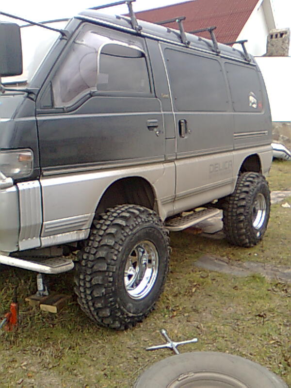

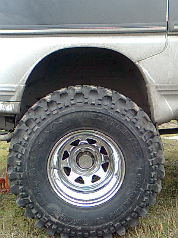

Весь комплект минимум 30т.р.(без аморов, но с номерами) По поводу лебедки я ее туда и собрался воткнуть, так что мысли сходятся)) НУ ты и размахнулся на 36" будут круто!!! тлько вынос маловат будет -56 в самый раз. Сейчас думаю заказать себе усиленные торсионы, стандарт проседает постоянно вылезла проблемка)) ну это ерунда..
Craig Спасибо за отзыв!! Запуск в серию -это вполне реально)) По ходам подвески- они увеличелись примерно на 120мм, за счет длинноходовых аморов, на вывешивание работает !!
