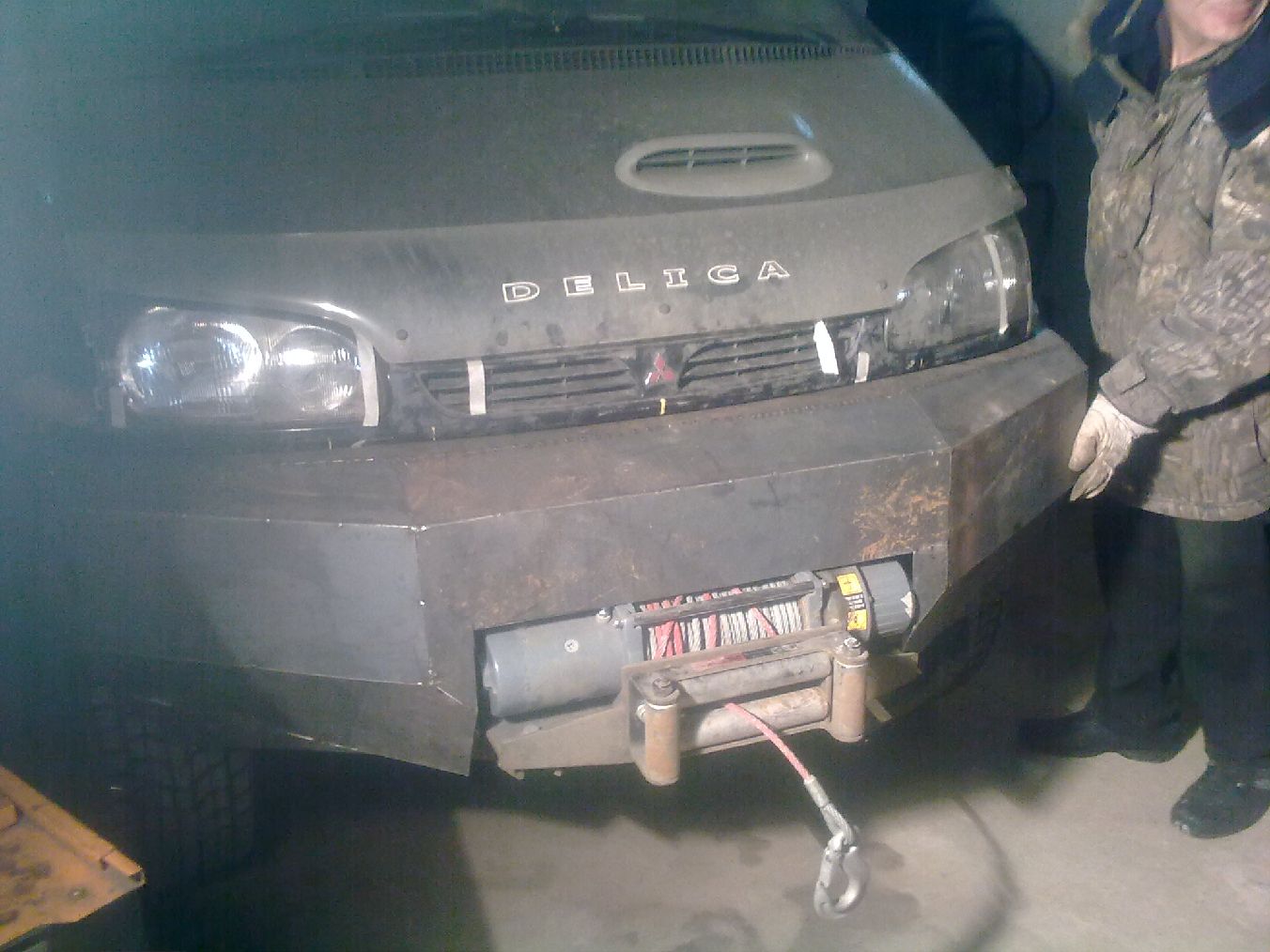

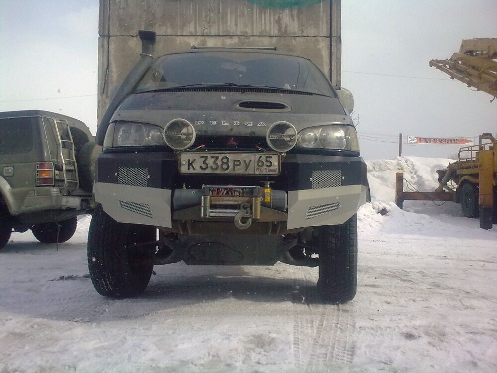

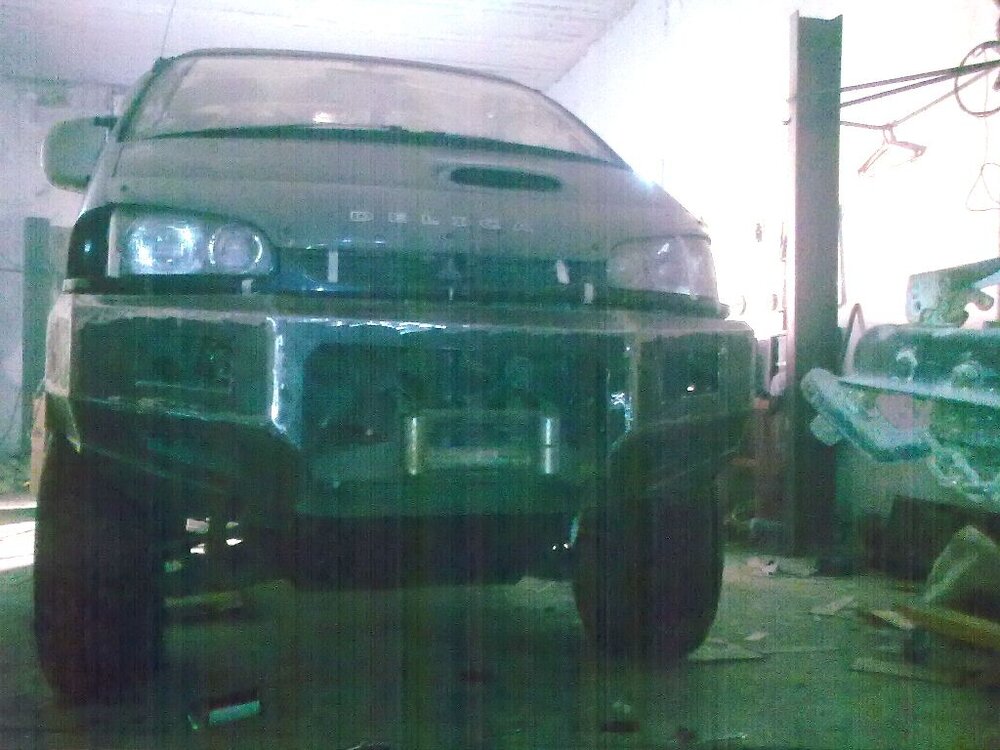

$ERGEY25, постараюсь зафотать поподробнее на днях и выложить сравнение. Различие по морде у рестайла и дорестала налицо при детальном рассмотрении. На рестайле гораздо аккуратнее сделать бампер со спрятанной лебедкой ибо у рестайла телевизор вытянут за радиатор куда дальше. По лонжеронам тоже разница имеется. Никогда бампер с рестала не подойдет на дорестайл и наоборот.

крепить планирую к родному усилителю. Испугался? Закрепим к станине лебедки, то бишь к лонжеронам. Но не сильно, чтобы при каком-нить ударе пострадал только бампер и крыло. Если справа, то и шнорк в утиль пойдет. В этом плане рестайлам больше повезло, но резать крыло не хочу, хотя была такая мысль сначала.
