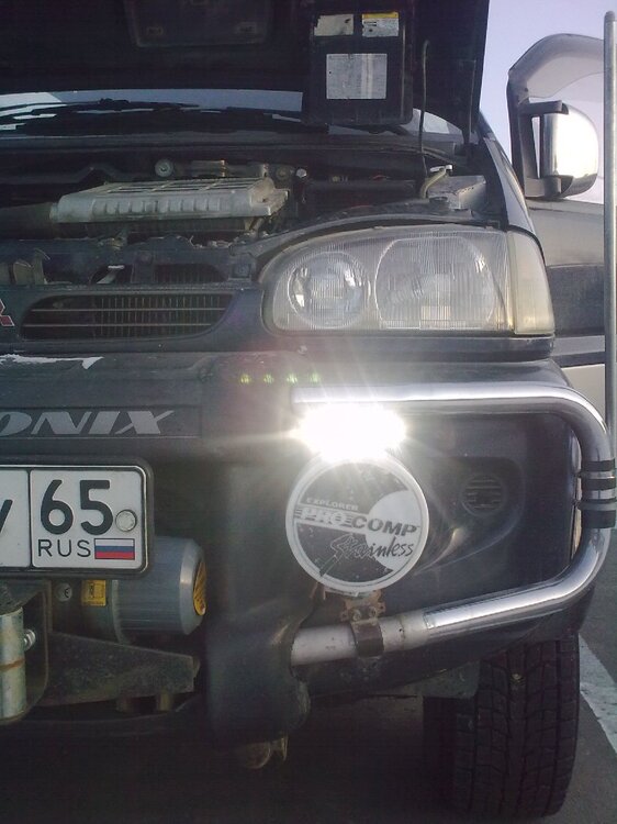

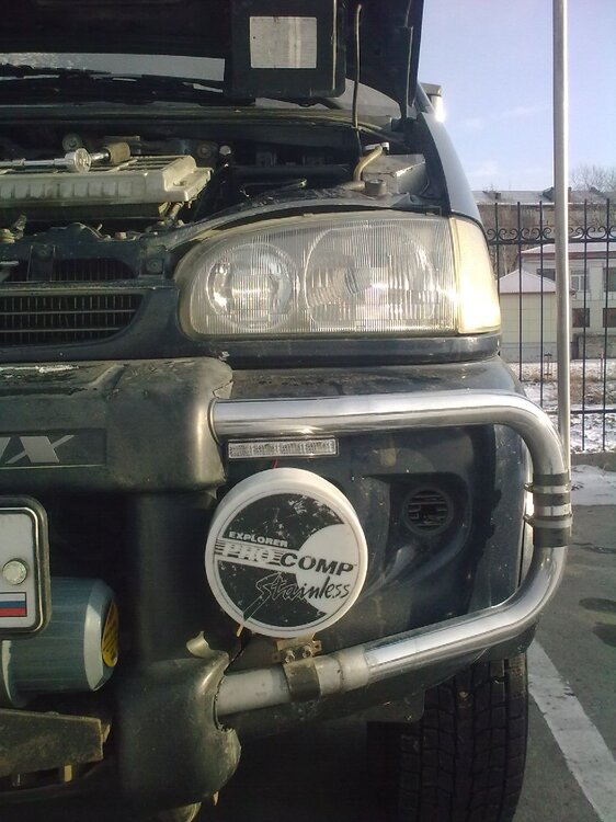

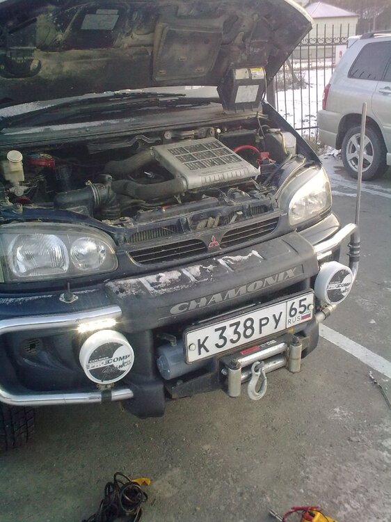

  15. Вчера таки установил диоды от Philips. Спасибо Антону "Охотники за приключениями" за сей девайс, а также "Vitaly" за доставку. Теперь фотоотчет: Установка заняла 2 часа с перекурами. Больше всего потратил времени на изъятие одного блока из кронштейна после некорректной установки. Очень крепко держат. Вандалам придется выдирать всё с мясом. Загораются сразу после запуска двигателя, гаснут через одну-три минуты после остановки оного (видимо зависит от степени заряда аккума за 1 поездку. Если никуда не ехать, а завести и заглушить, то гаснут за секунды), а также мгновенно после включения габаритов. В общем я сильно доволен. Сегодня проезжал мимо поста ДПС. Инспектор смотрел, смотрел на меня и отвернулся. Дополненние. У нас на Сахалине засилие Китайских DRL в магазинах и уже на авто, причем часто встречаются на ТЛК 100. По сравнению с Филипсами - никакого сравнения. Один смех. Я в магазинах спрашивал. А почему нет нормального света? Те грят типа никто брать не будет. Вот такая вот петрушка. Гыы. ТЛК реально прикалывают. Едут такие красивые с одной непонятно как светящей китайкой, потому что вторая уже сгорела.
