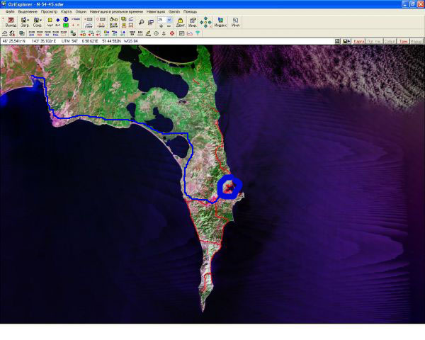

Видал я фотки с Ефстафьева - Баклана. Там 33 резину нуна. Как-то вот так Но мы ведь трудностей не боимся? В домашних тапочках проедем?
