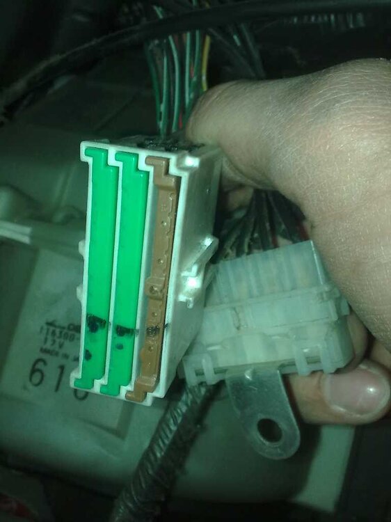

По результатам сравнения проводки с суперэксидом выяснилось, что есть различия, как ни странно. Из жгута на суперэксиде за левой колонкой идет 3 ветки, одна из которых - на реле прерывистого режима заднего дворника. А вот на тех, кому не повезло, в частности на Chamonix, их всего две. Так что врезаемся в провода по новой схеме и получаем счастье. ----- Отдельное спасибо гражданину Девяткину за терпение и выдержку в этом не легком деле. И ещё. По каталогу почему-то то само реле пробивается по всем моделям, то есть оно там присутствует, что само по себе нонсенс. Хм..

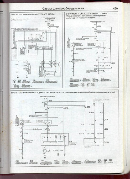

В общем подружился я со схемой. Осталось выяснить что делать с этим фрагментом. и где это искать здесь

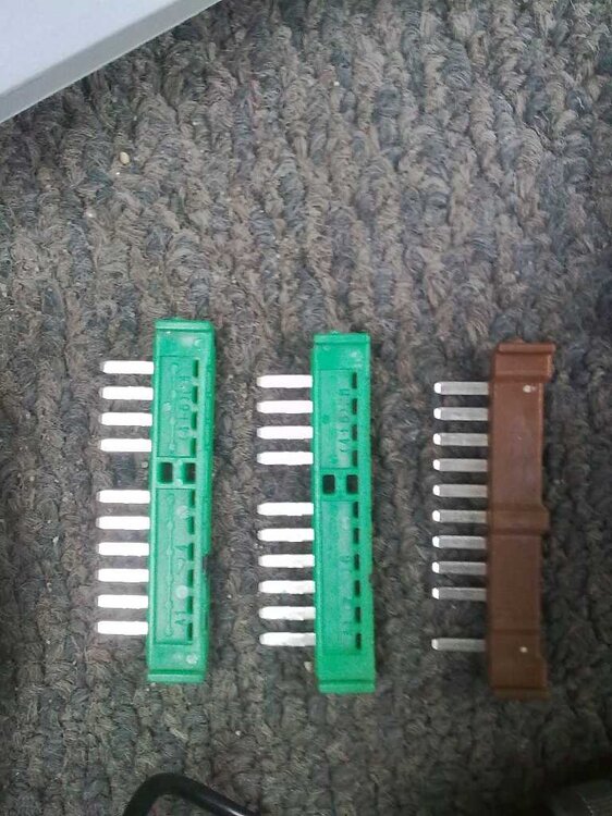

Вот эта колодка , на которую я думал, на суперэксиде тоже заглушена перемычками. Бум искать дальше. Кстати по пути нашел как можно сделать секретку на запуск. Но это уже из другой оперы.

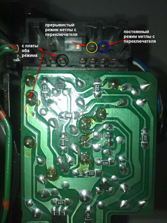

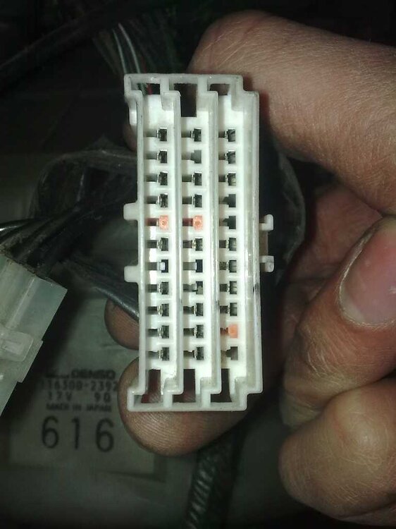

В общем поэкспериментировал я с переключателем, пока он не замолк. Включил постоянный режим на задний дворник, всё работает, писалка тоже в норме, а вот когда включил прерывистый режим, получил ноль эмоций и плюс к этому коротыш. Предохранители все целые, сволочи, а задний дворник не откликается на включение любого режима. Воткнул колодку в старый простой переключатель, всё работает. В общем я спалил какую-то схему на плате самого переключателя. Грустно как-то стало. Схему в букваре вдоль и поперек изучил. Нашел одну фигню, что 1 провод из доп. реле должен идти на разъем С51 Это 11 контактный в 3 ряда с 3-мя перемычками за левой колонкой в торпеде. Кстати, какой предохранитель должен гореть на прерывистом режиме заднего дворника без реле? Я озадачил Девяткина выяснить какие отличия с моими на его суперэксиде. Жду результата.
Я больше склоняюсь к тому, что нужен провод - переходник. Проводка у всех одинаковая должна быть, значит и разъем имеет место быть, Скорее всего не хватает переходника от супер эксида.

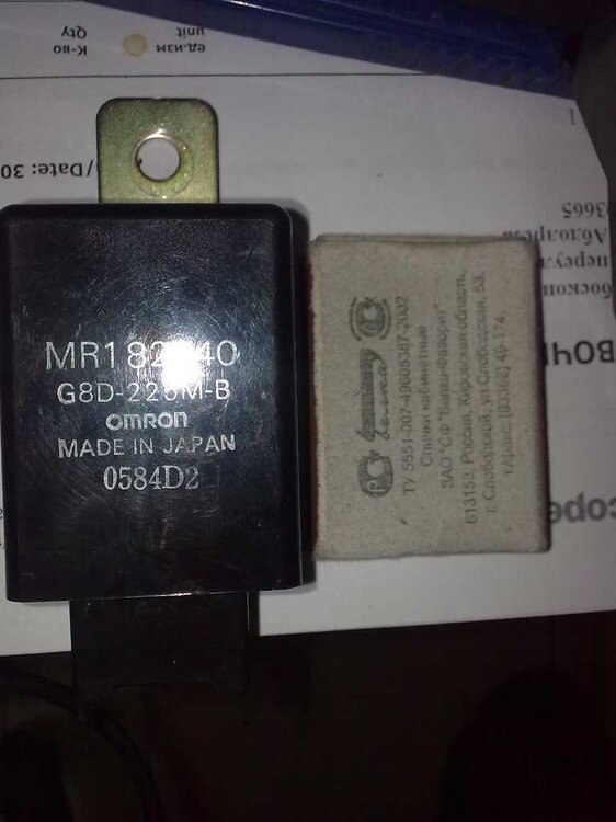

Да, это реле я уже нашел. Теперь вопрос. Куда его втыкать конкретно? У меня слева 2 колодки за левым динамиком. Вроде туда, только визуально разъем другой на реле. Мож переходник нужно. Рисунок или схема очень помогут. В буржуйском мануале написано, что в колодке либо реле, с 2-х скоростным режимом, либо перемычка соответственно без 2 режимов. Секунду, номер MR182840, если на картинке это оно
