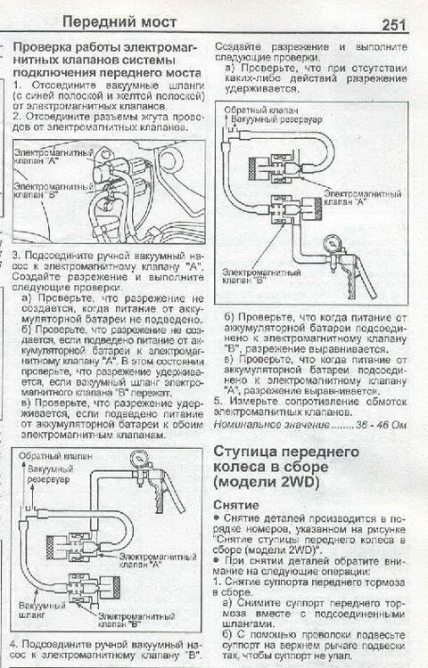

  19. Проверил напряжение на фишках в клапанах. Обе выдают бортсеть при выключении передка. При включении оба по нулям. Значит датчики на коробасе живы, полагаю. Далее наконец-то избавился от хлама в виде клапанов EGR. Пытался поочередно их втыкать вместо одного из двух клапанов 4 везде. Результат плачевный. Прилагаю схему проверки клапанов.. В самом начале при подключении вакуумного насоса в виде дыхалки сразу есть разряжение, которого по книге не должно быть. Проверил сопротивление клапанов. Верхний с синей точкой в норме, а вот нижний с желтой точкой вдвое превышает норму. Выдает 66,6ом.(какая-то зловещая цифра). Другие клапана - те, что с ЕГР, тоже дают разряжение. Вот вопрос такого плана. Либо в книге ашыпко, либо клапана все, включая от EGR, вылетевшие. К слову. Те, что с EGR, выдают сопротвление в норме. Ребус, однако! При подаче тока на все клапана в условиях лаборатории все так мило щелкают и воздух по трубочке катается и не катается в зависимоти от того, подается напряжение на клапан или нет. Ещё раз скажу, что все трубки подключены правильно, включая невозвратный клапан в районе лонжерона, который я специально переворачивал, что, само собой, не дало результата. Шток на муфте ходит свободно, не закис. Остается последняя надежда на то, что алгоритм работы клапана с синей точкой отличается от алгоритма оного с желтой и в то-же время он совпадает с сиим на клапанах EGR. Хотя, проверяя алгоритм без подачи напряжения на синем и желтом не нашел абсолютно никакой разницы. Вот так я провел праздник - 8 Марта. С праздником, милые дамы, если читаете данный опус, и ни дай бог - Ваш мч купит авто! (ну Делиководы-то знают о том, что......)

  24. У меня снова проблема с миганием передка, вероятно после мойки подкапотного пространства. Оба клапана исправны, шланги по своим местам, невозвратный клапан на месте как положено, заглушки-пипки прочищены. Передок не отключается. Шток стоит на месте, ну и лампочки само собой мигают. Питание на фишках не проверял. Завтра попробую. Кто дает сигнал клапанам открыться и где это находится? В мануале на стр. 479 нашел разъем В-07 двухконтактный. И где находится электронный блок управления полным приводом? Мож залили мне его?
