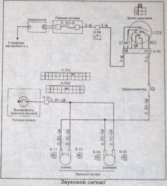

Реле подойдет абсолютно любое, хоть от Волги, хоть от Жигулей, хоть от Мерседеса. То место, где у тебя "позеленело" - и есть (или был) плюс от предохранителя. Второй провод не зеленеет (по крайней мере с такой же интенсивностью). На всех реле 4 контакта (иногда 5) два из них питание обмотки реле - один к плюсу, второй на кнопку бибики. И два силовых контакта - один также к плюсу, второй к сигналу. Если сигналы двухконтактные - второй контакт сигнала посадить на массу. Если нет родного провода от предохранителя - кидаем свой, но, опять же, через предохранитель, а то каждая третья машина с проблемами в проводке после навешивания соплей напрямую от аккумулятора... P.S. А пятый контакт на релюхах - это нормально замкнутый одним из силовых (№30) контактов реле, размыкается при срабатывании реле. Если интересно - могу собрать макет на столе, сфоткать и выложить здесь.

Там, где стояли сигналы, приходит два (или по два) провода, видимо зелено/черный (минусовой на кнопку на руле) и зелено/белый (плюс с предохранителя). Ставим туда реле, сигналы и наслаждаемся...
Судя по схеме нигде... Схема вот отсюда: А вообще то с реле предпочтительнее, да и одноконтактные сигналы можно использовать.

Теперь фото: стрелками указаны черный массовый провод, который предстояло отключить и незанятые контакты предохранителей. На этом кадре то, что получилось – красно/синяя перемычка от нового предохранителя к реле сигналов. Черный провод заизолировать, чтобы не коротнул по плюсу в блоке предохранителей. Теперь по зелено/красному проводу на сигналы уходит плюс, остается только заизолировать постоянный плюс на красно/черном проводе у сигналов. Или отрезать его к чертям, только найти откуда он идет – провод от штатного предохранителя в салоне не отрезать, реле работать не будет! А если сигналы всё-ж двухконтактные будут – то второй провод от них на массу. P.S. Можно вообще отключить салонный предохранитель, тогда плюсовой красно/черный провод от питания реле также подключить к новому предохранителю, в моем случае к красно/синей перемычке, я этого не сделал потому, что в голову пришло только при написании этого опуса. Теперь про соплю-перемычку – оказывается, она была для шунтирования обрыва синего провода от реле габаритов к предохранителям габаритов. Эти кудесники (японцы) взяли три синих провода (от реле и предохранителей) и сделали скрутку в жгуте на глубине 30 см, там и был обрыв, вернее не обрыв, а отгнив зеленого цвета . Я их, не разрезая жгута, вытянул, соединил и заизолировал. Теперь в планах подключить по штатной проводке противотуманки, которых у меня на машине нет, но есть пара Хелловских, ну и реле добавить в этот же черный ящик на свое место.
Булка, левый руль. Итак: не устраивало использование двухконтактных сигналов. Причины: хрен найдешь достойные и постоянный плюс на них (в положении ключа АСС) – отгнивает… К тому же была пара одноконтактных, с моей Тойоты Камри, дуют здорово. Плюс к этому битый блок предохранителей после небольшой аварии (это еще до меня). И в нем дополнительная перемычка, надо было разобраться, почему и зачем. Блок предохранителей достался с метровым хвостом проводов за 500 рублей со Спейс Гира 1998 года, разница в цвете одного провода. И моя и донор были с 4G63, и без второго кондиционера – это я к тому, какие свободные контакты использовались. Хоть и были незанятые гнезда под реле и предохранители с проводами и клеммами, я использовал те гнезда, в которых вообще отсутствовали контакты (таких предохранителей было два: вентилятор заднего конденсора и размораживателя - de-icer - кто такой не знаю…). Второй предохранитель (в дополнение к тому, который в салоне) был подключен для того чтобы не тянуть плюсовой провод от салонного блока предохранителей или от сигналов – не люблю дополнительные висяки… Контакты брал с нового хвоста. Это была предыстория… Необходимо было переделать управление, и прерывать не минусовой провод, а плюсовой, а минус сразу на кузов. Схема подключения сигналов выглядела изначально так: А так стала после переделки:
