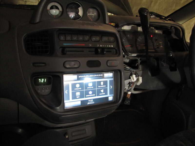

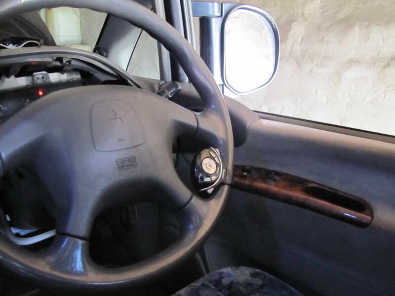

  3. Монитор 8" встает как родной Мультимедиа рулится с нарульного пульта

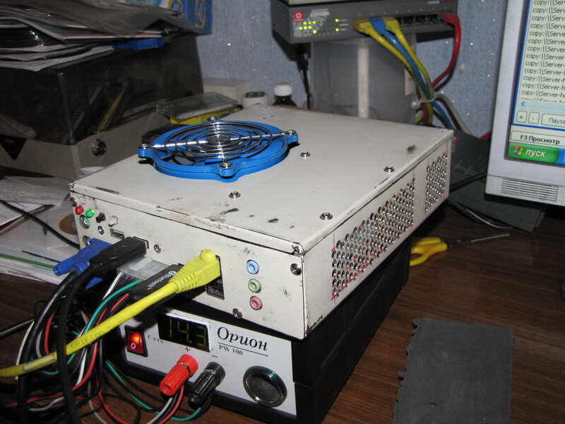

  4. Мой проект: Системник до окраски и установки. Сейчас прописался под водительским сидением. Железо Core2Duo, 1Gb RAM, 160 Gb HDD, БП M2-ITX. Дополнительно USB WiFi, USB 3G МТС, приемник ИК, Блютус.
