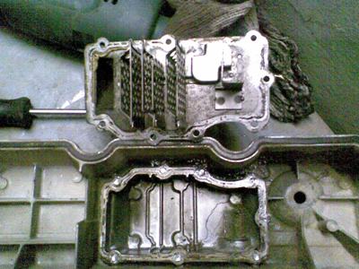

  5. Блин все так красиво рассказывают про чистку сапуна что и я решил почистить....а теперь внимание вопрос покажите мне стрелками ГДЕ в сапуне кИрамические фильтра...
  6. Вот мне всегда нравятся такие ответы....Уважаемый вы хоть раз разбирали этот сапун...ГДЕ вы там видели алюминиевую сетку в виде стружки А????? Ну не знаете не советуйте......не морочти людям голову.....а для того что бы не быть голословным кидаю фото вскрытого сапуна...... Да....кстати там не сетка а решетка и что бы ее забить таким гумном вместо масла надо пользоваться.....
