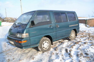

    Друзья делиководы нужны ваши советы ,сколько прехал на этой машине до конца так и не понял какой у меня зверь по фото обьясние пожайлуста потом подскажите какие саленблоки подойдут для передних амортизаторов а то родные вообще высохли
