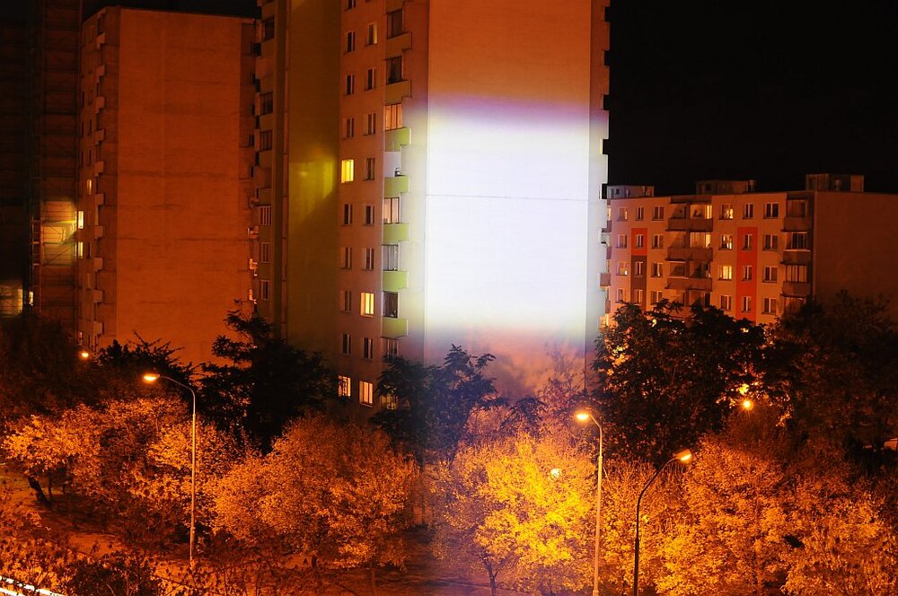

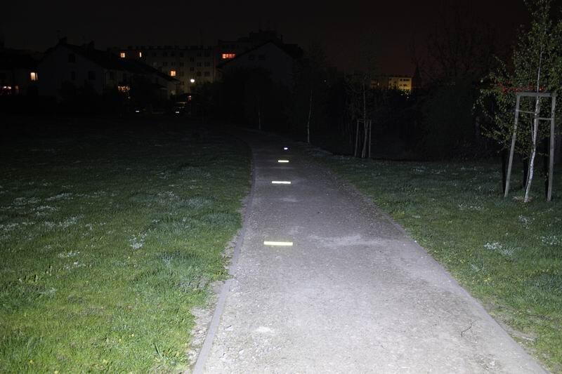

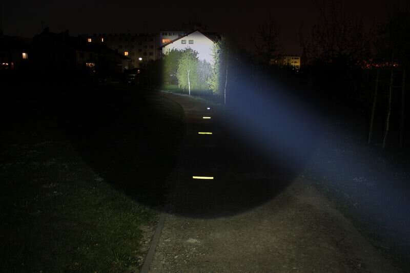

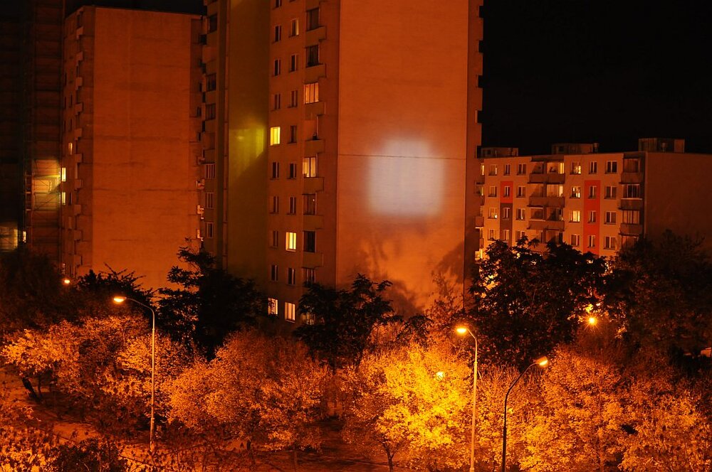

Чтобы вы поняли немного о чем идет речь, вот кадры сделанные на выдержке 1 сек фонаря на 200 люмен (типа Q5 ненапряженного) через линзу А вот так светит SST-90 через линзу. Я понял, моя ошибка была что когда делал свои фото ставил слишком маленькую выдержку, поэтому выглядят блекло и невнушают. Может такие фото позволят лучше понять, о чем идет речь.
Антон, я не думаю, физика точная наука. От линзы или рассеивателя могут меняться ЛЮКСЫ. Т.е. уровень освещенности в конкретной точке. А вот люмены - это характеристика источника света, и как вокруг нее не пляши с линзами, она НЕ ПОМЕНЯЕТСЯ. Аналогия - насос производительностью 30литров в секунду. Ты можешь поставить тонкий раструб и резать им металл, можешь поставить рассеиватель и опылять 100 квадратных метров. Но что ты не делай на конце, он как гнал 30 литров воды, так и будет их гнать! И волшебным образом не начнет гнать 60. Ты наверное думал что у меня барыжнические цели и я не изучил предмет о котором я говорю?
