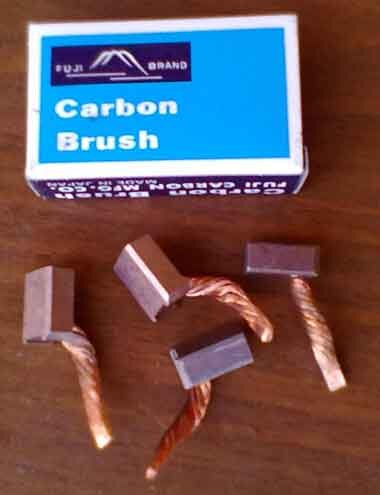

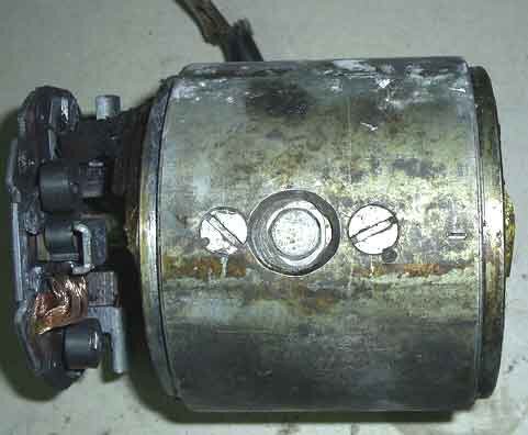

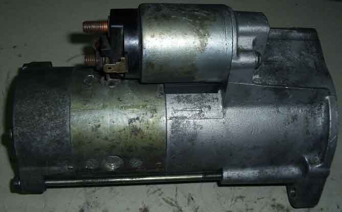

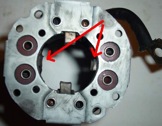

Теперь сам стартер(Электродвигатель) Это была причина по которой я снимал стартер впервые! Машина стала заводится как при севшем аккумуляторе. Я с дури даже новый купил на 85 А\Ч. Опять же, это проявилось в один прекрасный момент, а не постепенно. Разобрав стартер было выявлено, что съедены плюсовые щетки Родных щеток я не нашел, походил по магазинам с образцом и купил вот такие Они были маленько больше и поэтому доработаны напильником. Варить точечной сваркой не стал, спросил у мужиков на заводе которые занимаются сварочными генераторами, они сказали что не парься и просто припаяй их хорошо прогрев, я так и сделал! Дальше - хуже! Пока ковырялся со щетками повредил обмотку статора. Стала пробивать на корпус. Цешкой такое дело не выявить, я проверял мегометром. Ну думаю все, Искать стартер на разборе. Но те же мужики посоветовали следующее: Высверлил в корпусе статора пятки предварительно рядышком нарезов резьбу только все это надо делать не на сквозь, чтобы не повредить внутреннюю часть. После этого была извлечена обмотка статора, и проложена пленка (что за пленка могу уточнить, Мне ее дали со словами "Возьми ЭТО и проложи между корпусом и обмоткой"). Так я и сделал. Потом собрал все обратно, теперь уже каждая пятка держалась на двух болтах которые я закернил дабы они не ослабли от вибрации. Все это дело при помощи шприца было залито лаком во все щели куда только смог попасть, лаком дали в комплекте с пленкой. И в духовку на пару часов. после "запекания" подрезал все места где пленка торчала и подчистил лак где он мешал. К моему удивлению даже припаяные щетки не отпали хотя температуру ставил по максимуму. Все собрал, поставил, завел. Пол года полет нормальный. Когда через пол года ковырялся с бендиксом и снимал стартер во второй и третий раз, проверял щетки и места паек все ГУД! P.S. Фоток сделал намного больше, можно было бы и по подробней, но увы дано только 100 кб на сообщение а развозить на несколько сообщений не хотелось! Ну вот, теперь можно камни кидать если чё не так!!!

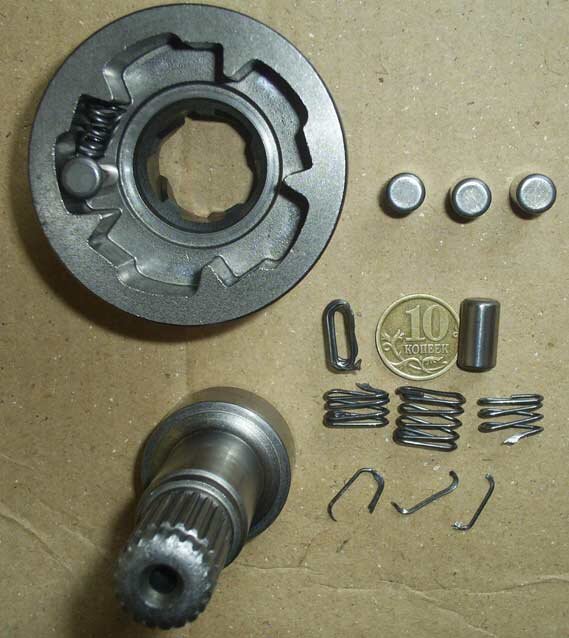

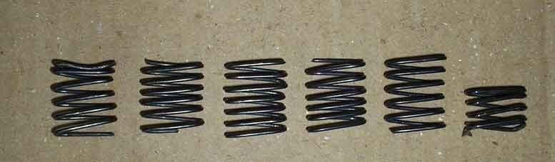

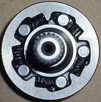

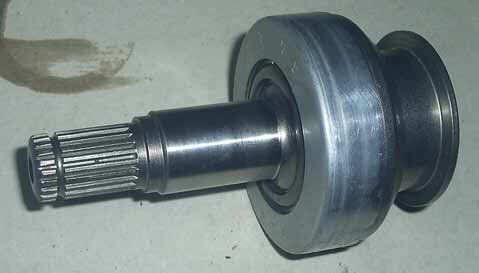

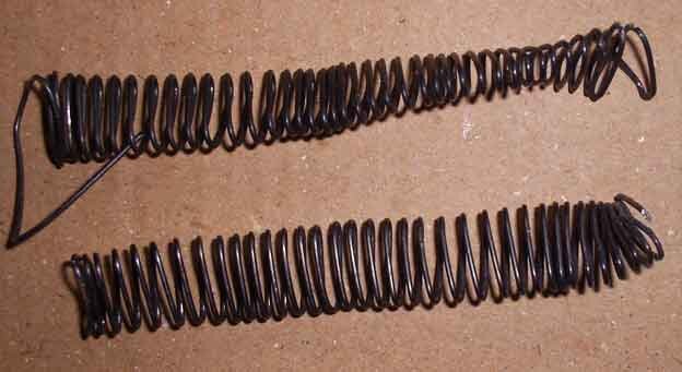

Бендикс. Бендикс был причиной по которой я снимал стартер второй и третий раз. Как то в один прекрасный момент стартер стал прокручиваться, причем это пришло сразу, а не так чтобы сначала иногда проскакивал а со временем все чаще. . При первой разборке было обнаружено что он проскакивал даже от руки. Я его промыл сначала ВД-шкой, потом растворителем. Проскакивать он перестал. Я как смог нибил туда смазки, все собрал и поставил на место. Оказалось под нагрузкой бендикс все равно проскальзывал. Пришлось снимать второй раз. При повторном снятии и разборе был разобран сам бендикс. Разобрать бендикс оказалось несложно. Я легко сдавил крышку на токарном станке уперев ее в патрон, Но думаю можно излавчиться и в обычных тисках. При снятии крышки было обнаружено следующее Большая часть пружин была перемолота как в мясорубке (На фото только самые большие куски пружин). В памяти не было ничего где могли бы быть подобные пружины. Поэтому были изготовлены на заказ вот такие из них я нарезал бокорезами пружинки нужной длинны Пять больших это новые, шестая маленькая это то, что осталось от родной. Собрал получилось лучше чем новое! Собрал стартер поставил. 2 недели полет нормальный!

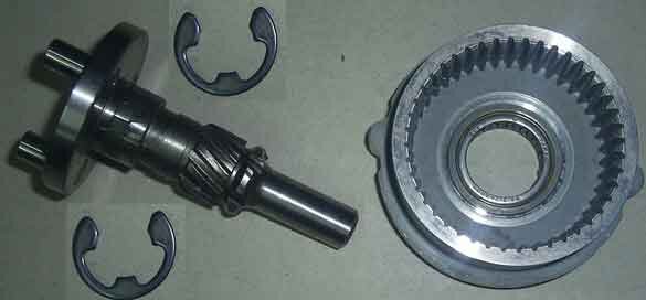

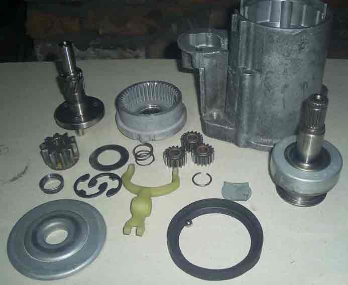

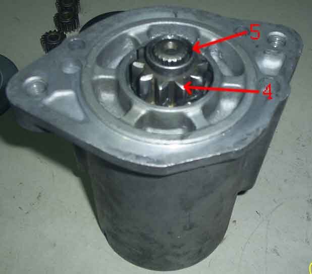

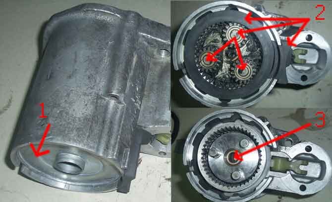

Доброе время суток! Это первая моя инструкция, прошу сильно не пинать. Надеюсь кому-нибудь пригодится! И так, собственно стартер: Многие говорят, что снимают стартер через низ. Мне приходилось снимать его 3 раза, и все 3 раза снимал и ставил через верх, мне это показалось проще! Если у вас получилось снять стартер с двигателя, то думаю и разобрать его на три части (эл. двигатель, втягивающее и редуктор) без фото у вас тоже получиться. Разбираем редуктор: Отверткой подкавыриваем крышечку №1 и снимаем ее. Далее снимаем резинки и три шестерни под цифрой 2. В центре где номер 3 лежит маленький металлический шарик Не потеряйте! Переворачиваем с этой стороны надо снять стопорное кольцо. Первый раз снимал очень долго пока понял где собака зарыта. Надо зафиксировать вал с той стороны где были три шестерни. Я стопорил простой отверткой. Далее выдвигаем шестерню №4 так, как бы она была при сработанном втягивающем и удерживая ее в этом положении надавливаем вниз и держим. При помощи молотка и не хитрой оснастки (я использовал пасатижи) равномерно бьем по кольцу №5, оно уходит в низ и можно легко сковырнуть стопорное кольцо. Вынимаем из корпуса это: Теперь пасатижами сдергиваем одно из двух стопорных колец №7 (чтобы снять бендикс одного достаточно, второе можно снять позже)Теперь без одного стопорного кольца сводим части 6 и 8, поворачиваем на 1 зуб и разъединяем. С оставшейся части №8 снимаем второе стопорное кольцо, разбираем и получаем В итоге все детали раздельно, можно легко все мыть

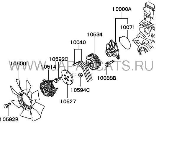

А я думаю напишу, что я раньше рукой его останавливал на заведенной машине засмеют. Однозначно, если на этой машинке сунуть туда руку то раздолбит в кровь! Как можно эту муфту починить?
Ок. Если я правильно понимаю, тогда при холодном и горячем двигатели должны быть разные обороты вентилятора, иначе теряется весь смыл ГидроТермоВискоМуфты? Насколько легко он должен крутиться на холодном двигле? Я спросил у отца, он на бывшей делике с двигателем 4G64 в одной лопасти просверлил дырочку и на зиму привязывал проволочкой за кузов чтоб он не крутился. Проблем с перегревом никогда не было. А прогревалась гораздо быстрей.
Не убедил!!! ИМХО Зачем тогда термомуфта там стоит? Сделали бы жесткий привод к вентилятору и все! И она не гидро а термо значит ее работа связана с температурой! Зачем принудительно охлажтать двигатель когда охлаждайка даже на большой круг не вышла?
Добрый день. У меня вентилятор который стоит с внутренней стороны двигателя крутится постоянно тем самым очень хорошо обдувая двигатель холодным воздухом. Насколько я знаю, но могу и ошибаться он крутится не должен пока двигла холодная, а как движка нагреется его приводит в движение термомуфта(10514 на рисунке). Если я не прав (Но насколько я помню на предыдущей делике с движкой 4G64 он не крутился) то сильно не бейте. А если прав то как термомуфту починить?

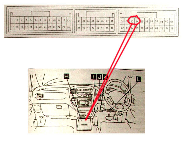

Снимаю клему с АКБ на 10 сек, все ошибки стираются. Завожу машину и даю поработать минут десять, глушу проверяю ошибок нет! Завожу машину и стоя на месте переключаю по всем передачам ( R N D 2 1 ) глушу, проверяю коды ошибок о вижу на коробке код 51 (Нет Связи с электронным блоком управления двигателем). Нашел этот разъем (53 и 54 контакт цешкой буду завтра проверять).Но это один конец а где второй искать ???

Считал коды самодиагностики. Коробка выдала код 51 (Нет связи с электронным блоком управления двигателем) где искать?

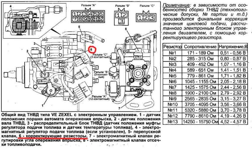

Насколько я понимаю у электронного насоса есть три варианта регулировки: это давление подкачивающего насоса (Так и не понял как регулировать), угол опережения впрыска и головой вперед назад. Мне кажется вероятней всего голова. Насос перебирал сам. В радиусе 500 км стенда для регулировки нет. Если ктонить подскажет как отрегулировать все на слух/глаз/ошуп то буду весьма признателен. Где найти датчик дроссельной заслонки. У меня заслонка открывается вакумным насос через клапан. датчика там не видел. А что скажите про обучени ХХ и открытому/закрытому положению заслонки??? А тросик к АКПП идет только на машинах с мех насосом или на EFIшных тоже есть? Какая его роль???
