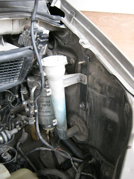

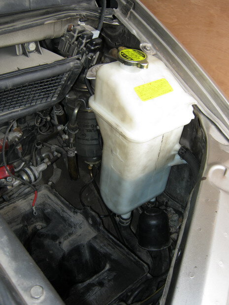

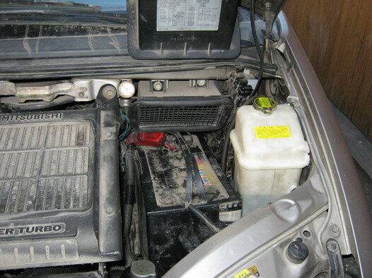

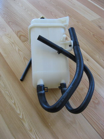

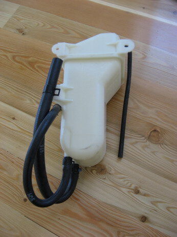

  13. Заколхозил я седня бочек от старекса - взял за 1000 р. Пришлось делать переходную пластину - на фото видно: Срезать одно крепление на бачке: Вскрывать одно отверстие так как за существующее завязаться не получилось - так что бы сохранить оригинальность схемы - патрубок(который на радиатор ответвляет) на бачке был выше чем на радиаторе. Все диаметры шлангов совпадают - то есть переставлять не надо. Правда шланг с радиатора на бочек оказываться кротким так как патрубок на расширители находится со стороны крыла, то есть не много дальше ( мне хватило 80 см) теперь патрубки наружу не торчат что радиаторный, что сливной. Проехал сегодня ~ 50-55 км вроде все пучком.))) Вот итог как это выглядит: А вот он сам бачок - сфотал его в разных ракурсах: С уважением, Павел
