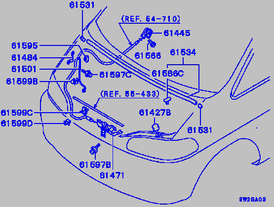

  12. Вот а я машину помыл в кой то веки на свою голову. Все двери открыл - проморозил, чтобы не прихватило. А о капоте и думать не думал. За 6 с половиной лет ни разу капот и его замок не прихватывало. А тут дёрнул и кряк. Капот закрыт, трос порвал. Капот я, конечно, открою, благо советов тут достаточно. Но у меня 2 вопроса по теме: 1. Можно ли его как-то отремонтировать? 2. Если нельзя или можно, но не нужно (как с расширительным бачком), то объясните мне, как получить его код для заказа! Вот рисунок 42-120 капота из капса или ASA (не важно). У всех булок он принципиально не отличается, а трос, думаю, вообще никогда не менялся. Но где тут трос? На него стоит стрелка и отсылает на рисунок 54-710, где одни провода (электрика) и троса я там тоже не нашёл.

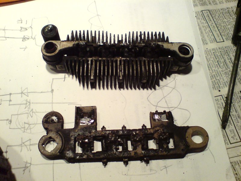

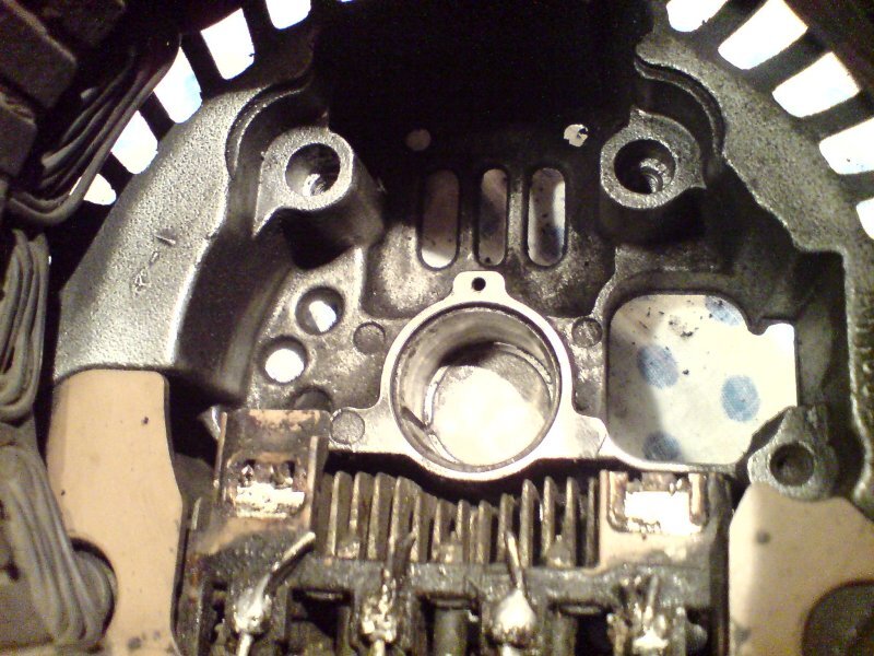

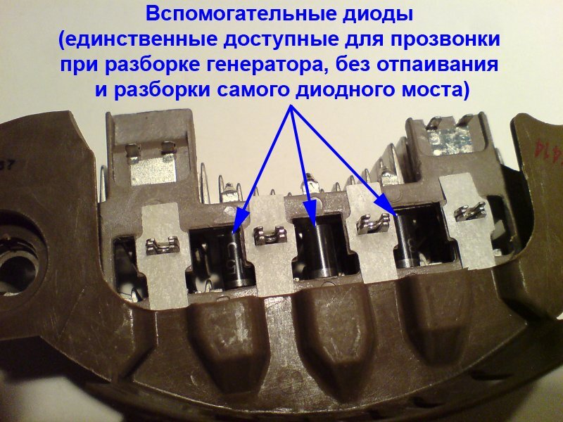

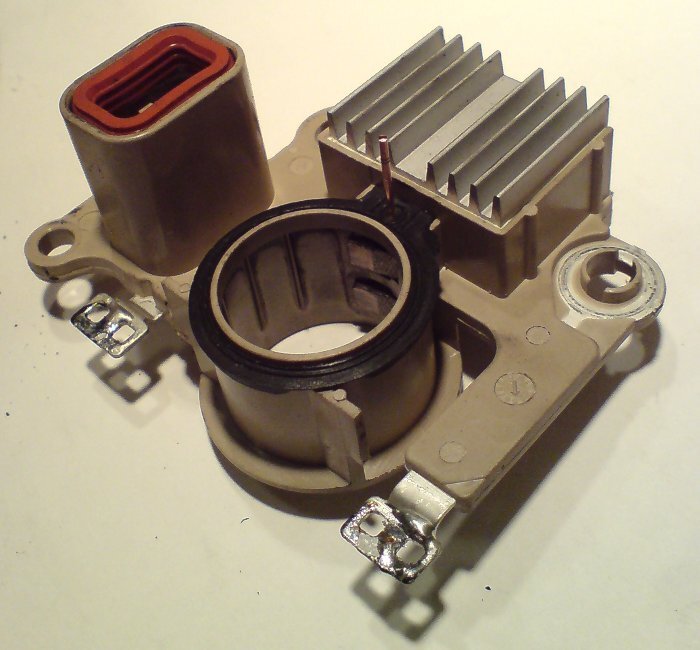

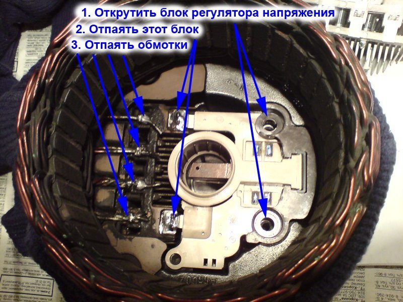

  13. Генератор: возмездие (часть последняя?) 1. Краткое содержание предыдущих серий Сабжевая проблема может явиться следствием многих причин как внутри генератора: изношенные или залипшие щётки, проблемы с обмотками (например, обрыв одной из них), изношенные коллекторные кольца, неисправность регулятора напряжения, пробой одного или нескольких диодов, так и снаружи: незакрученный до конца гайкой основной силовой кабель, коррозия клеммы этого кабеля или его самого как со стороны генератора, так и со стороны АКБ (наука о контактах). Решение некоторых из вышеперечисленных проблем было наглядно продемонстрировано в этой теме ранее на моём несчастном максдайном генераторе (на всякий случай: MD317119 A3TA1191 12V 100A). Напомню, что в начале прошлого года у меня заменили коллекторные кольца (очевидно щетка зависала в положении "пружина разжата" и износила коллектор "в ноль"). Процедура обошлась: Коллектор 133409: 522,12 руб., ремонт генератора (работа): 375,06 руб., ИТОГО: 897,18 руб. и гарантия год. Щётки были в нормальном состоянии, замены не требовали и им предрекали ещё долгую и беззаботную жизнь. Позже история повторилась, но уже из-за моего собственного рас3,14здяйства: не была докручена гайка, прижимающая основной силовой кабель к генератору. Тогда мне на помощь поспешил Чип и Дейл в одном флаконе – Кулибин. Когда проблема повторилась осенью этого года, вариант со щётками и коллекторными кольцами казался маловероятным. Поэтому подозрение пало на регулятор напряжения (реле-регулятор). Но предварительно (идя по пути от простого к более сложному) окунули в оловянной ванне клемму, а шайбу зажимной гайки зачистили, но тоже не помогло. Регулятор с большим геморроем был заменён, но проблема, как вы уже догадались, не решилась. Остался диодный мост. Естественно, никто мне ничего не ответил про заменяемость диодного моста дорестайла и послерестайла (оригинальные коды разные: MD618913 (мой), после 1997 года: MD619280). Придётся всё разжёвывать самостоятельно и проводить опыты на собственной шкуре. Поскольку у MD618913 аналогов не было, а у MD619280 был аналог UTM MIA10013 – его и заказал за 480 руб. 2. Ниччччего не понимаю! © Следствие ведут колобки Итак, диодный мост за пару дней пришёл и наступил судный день – 16 января 2009 г. С закрытыми глазами снимаю генератор, для этого, кстати, требуется: а) снять отрицательную (она ближе ) клемму АКБ (ключ или длинная головка на 10) б) сверху открутить основной силовой кабель генератора (длинная головка на 12) при этом не просрать саму гайку и изолятор, снять фишку (идущую на реле-регулятор) в) снизу машины ослабить натяжной ролик ремня генератора (головка на 14) г) натяжным болтом (перемещающим ролик в вертикальной плоскости) опустить его вниз до свободного снятия ремня со шкива генератора (головка на 12) д) опять же снизу открутить нижний болт крепления генератора (головка на 12) г) и верхний блинный болт крепления генератора (головка на 14) д) генератор на 99% сам вниз не упадёт, поэтому его следует слегка раскачивая, вытянуть вниз (передняя защита должна быть, естественно, снята, вторая может оставаться на месте). Далее генератор элементарно разбирается, путём откручивания стягивающих его 4 длинных болтов (головка на 8) и отстукивания правильной его части (об этом писалось в одном из моих предыдущих сообщений этой темы). И вот я уже мчусь к своему спасателю Чипу – Павлу. Разглядываем новый диодный мост и видим лишь 3 диода. Точнее не мы видим, а Павел, т.к. я диоды от транзисторов не то что не отличаю, а вообще прогулял в школе все уроки об их предназначении (если они вообще у нас были ). Это именно та троица, доступ к которой имеется при разборке генератора: Сейчас (постфактум) легко об этом писать, но по состоянию на приблизительно 20 часов московского времени накануне "детской деликовки – 2", куда мы собирались на следующий день ехать, в новеньком диодном мосту наблюдалось только 3 выше представленных диода и 8 (по словам Павла) разрядников. Больше ничего "электронного" в красивой побрякушке с радиаторами не было... ... не считая, конечно, ЧЕТЫРЁХ точек пайки обмоток, вместо трёх, о которых писалось в этой теме, что ещё больше погружало в сомнения: От такого шока решили даже замерить цилиндрические (на тот момент познания ЕДИНСТВЕННЫЕ) три диода: Последний и решительный бой – снимаем регулятор, отпаиваем обмотки, чтобы наконец вкурить 3 диода и треклятые "звёздочки" с "треугольниками": И вот он: лишённый обмоток диодный мост на корпусе генератора (голая правда ): Прозвонка этих "точно диодов" показала, что все они целые и по характеристикам мало чем отличаются от новых собратьев. Слегонца подрасстроились. Как бы не вышло как с регулятором напряжения – зря купил. А что же тогда с обмотками? И вот тут мы окончательно ушли в ступор, ибо нарисовать ни звёздочку, ни треугольник с комбинацией жил 2 -2 -4 -2 мы не смогли. Хотя я честно пытался, ничего в этом, правда, не понимая 3. Звонок другу Вкуривание диодного моста с четырьмя фазами, десятью проводами с обмоток и тремя диодами мы могли бы очень долго, но тогда я вспомнил о Дейле, который, как и Чип всегда спешит на помощь, а именно о Кулибине, который неделей ранее после телефонных консультаций самостоятельно выразил желание по присутствовать при вскрытии генератора с "четырьмя фазами". Телефонный звонок и настоящий товарищ – истинный деликавод, покинув уют домашнего очага, практически оторвавшись от любимой... э-э-э ладно, что-то я отвлёкся... уже несётся к нам с другого конца Москвы на помощь (естественно на ДЕЛИКЕ). Тем временем от расстройства я даже принялся фотографировать всего неделю отходивший, практически целомудренный реле-регулятор: Хорошо выглядит, правда? В столице 22 часа с копейками. И вот он – долгожданный будем надеяться спаситель – Александр aka Кулибин, собственной персоной. Тут же приступает к изучению материалов дела: Отковыривает пластину с тремя "точно диодами" и О ЧУДО (!)"разрядники" оказались плоскими прямоугольными, невиданными доселе Чипом и Дейлом в автомобилестроении ДИОДАМИ, которые даже успешно прозванивались: Вот значит как. Диодов не 3 и не 6, а 8+3 = ОДИННАДЦАТЬ!!! Тогда МОЗГ берёт листок бумаги, карандаш и начинает "изобретать" генератор с 11 диодами: На этом же рисунке – часть диодного моста с тремя "точно диодами" классического цилиндрического форм-фактора, виданными доселе и Чипом и Дейлом в большом количестве (про себя, убогого, неспособного отличить диод от конденсатора скромно промолчу). По словам спасителя 3 доступных диода выполняют скорее вспомогательную функцию и выпрямляют чего-то там уже непосредственно перед регулятором напряжения. А где спаяны 4 жилы – четвёртая точка – была названы мэтром электроники СРЕДНЕЙ ТОЧКОЙ. Короче, смотрите схему – там всё понятно. Ну, с теорией разобрались, пора ковырять старый диодный мост. Пластину с тремя работоспособными "точно диодами" долой: И дальше распайка пополам (эээх, ломать, так ломать!): Нагрей, отсоси, отковырни Так увлекательно, что отряд не заметил потери бойца: Два довольных маньяка сделали своё чёрное дело: А вот и предполагаемая причина неисправности на операционном столе в препарированном виде: По этой фотке хорошо видно, что сами диоды усажены на основу намертво, поэтому не считая колхоза замене не подлежат. Тем не менее для маньяков привожу их маркировку: 4. "Ури, так, где у него кнопка?" Чем же отличаются диодные мосты до и после рестайла 1997 года? Как и следовало ожидать прагматичной точке зрения, что весь современный автопром вырождается, его облегчили. Например, убрали конденсатор, помеченный на фотографии под условным названием "отряд не заметил потери бойца" и из-за его отсутствия была слегка утолщена крепёжная пластмасска. Помимо этого шпилька с резьбой – по которой весь генерируемый ток идёт на аккумулятор не пролазила в отверстие, которое пришлось доработать напильником. А так, в общем-то, можно смело рекомендовать диодный мост UTM MIA10013 за менее чем 500 руб. на любую булку со 100 амперным генератором вне зависимости от степени её рестайлинговости. Ура! Сборка деталей производилась почти в обратной последовательности После припайки и "прикрутки" всего на место наступили новые сутки, а результат очень сильно впечатлял своей красотой: Осталось выяснить самое главное, привело ли всё это к исчезновению сабжа! 5. "Будь проклят тот день, когда я сел за баранку этого пылесоса!" © Какой-то малобюджетный фильм Я собрал генератор, мы с Кулибиным распрощались с Павлом и помчались в гараж. Холодно, однако. Но 10-15 минут и делика заводится, прогревается, обороты опускаются до холостых и начинается тест: включаю сразу дальний свет, ПТФ, 2 печки на полную, музыку и обогрев заднего стекла и боковых зеркал. Зловещая пауза и... стрелка медленно начинает своё уже привычное движение влево – к 12 вольтам! Я бы разорвал воплем:"Будь проклят тот день, когда я сел за баранку этого пылесоса!" двор, но здравый рассудок взял своё. Возможно, нагрузка слишком большая, аккумулятор подсевший. Надо испытывать в полевых условиях нормальной каждодневной эксплуатации – порешили мы, почапив с Кулибиным и разошлись. Сашке отдельный респектище за помощь! P.S. Уже в воскресенье и понедельник стало совершенно очевидно, что автомобиль Delica Space Gear 1996 года выпуска укомплектован совершенно исправным генератором. При ближнем свете фар, музыке, двух печках на холостом ходу стрелка и не думает уходить со своего привычного места. Таким образом, стоимость ремонта составила 480 рублей (диодный мост) + необоснованные 360 рублей (за реле-регулятор, который замены не требовал). Но самое главное – это неоценимая помощь друзей-деликаводов, как непосредственно принимавших участие в триллере, так и тех, кто давал в этой теме ценные советы. Спасибо вам всем большое! P.P.S. И всё-таки, у кого бензиновая булка со 100А генератором, развейте окончательно мои сомнения: на холостом ходу включите дальний, ПТФ, обогревы, музыку погромче и посмотрите на стрелку. Её естественное "падение" прольётся мне бальзамом на душу.

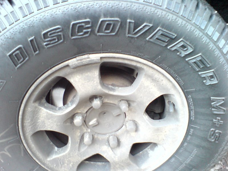

  17. Странно, что вы никто не пишите МОДЕЛЬ этой самой Cooper M+S. M+S - это не модель. Купил зимние шипованные шины Cooper Discoverer M+S 235/75 R15 ещё в 2004 году. Доволен до сих пор. Причины выбора: 1. Понравился рисунок протектора, большое количество ламелей (чем-то похож на хапу). Взял шипованную, хотя можно было купить эту модель и без шипов. Даже сейчас рисунок хорошо сохранился, резина в отличном состоянии: 2. Ближайший к оригинальному размер (достаточно редкий), который встал на штатные диски на штатный автомобиль. 3. Цена на американскую резину при прочих равных тогда (и сейчас, возможно, сохранилась та же тенденция) была ниже европейской из-за возникшей разницы курсов (я взял за 3570*4=14280 руб.). Никаких грыж, проблем и т.д. Единственное, в это межсезонье (летом) один из баллонов полностью сдулся, чего раньше не было, хотя ИМХО это не критично. Я уже откатался считай пол зимнего сезона - давление в этом колесе в норме.

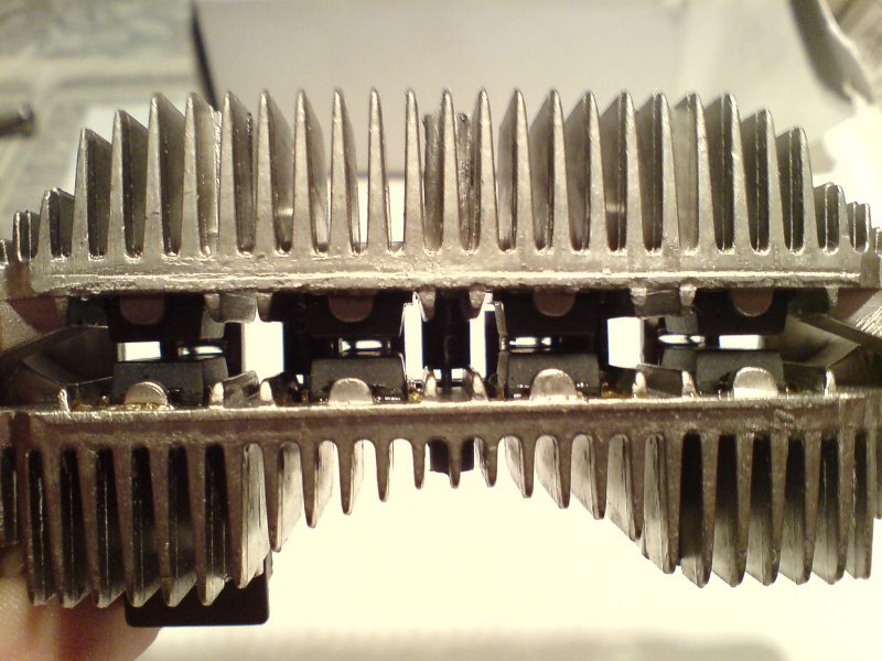

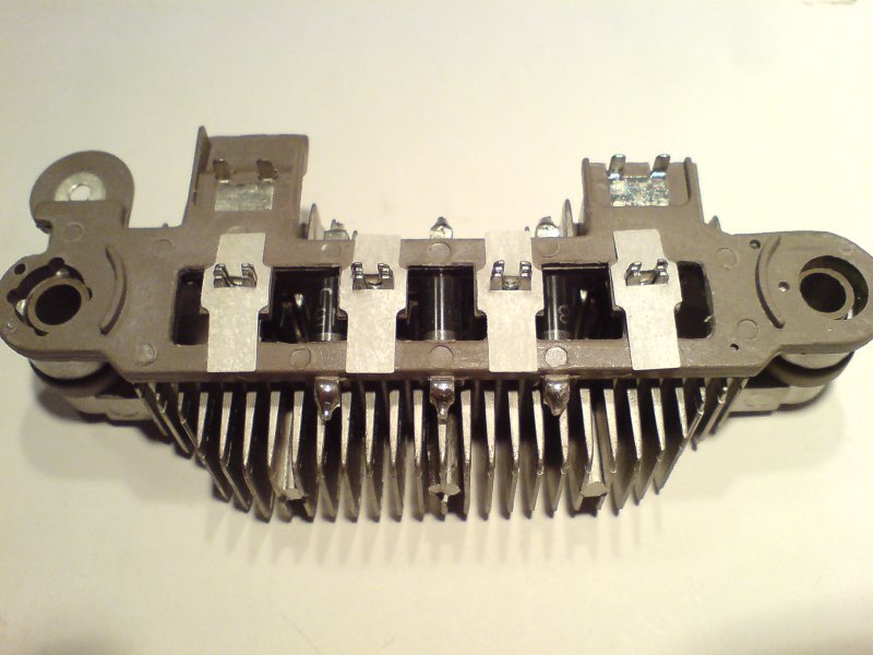

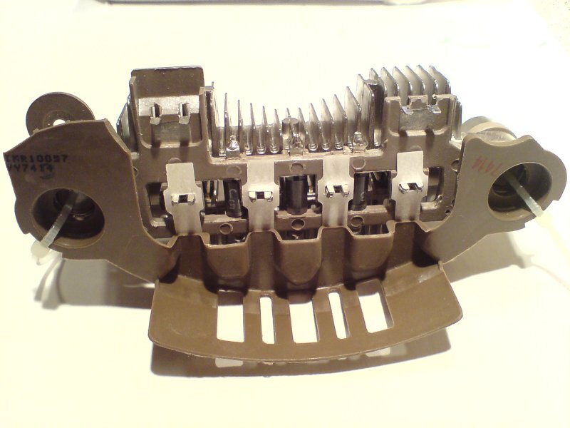

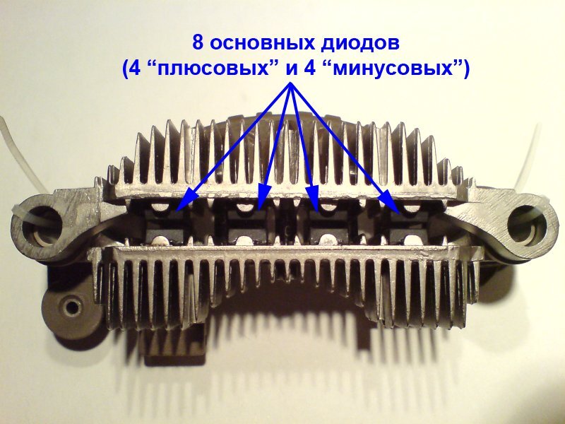

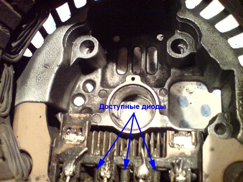

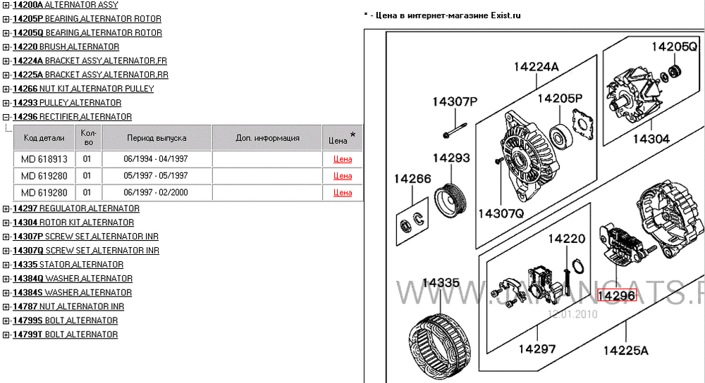

  19. Диодный мост MD618913 аналогов не имеет (посмотрел по нескольким каталогам запчастей). С чего уверенность, что фирма, делающая регуляторы напряжения производит и диодные мосты? Интересен вот какой вопрос. На генераторы с 1994 по 1997 годы (как на делики, так и на паджеры) ставился диодный мост MD618913, а после 1997 года - MD619280. Чем они могут отличаться? Картинка в ASA/CAPS для них одинаковая. Но, с другой стороны, если № детали изменился, значит что-то поменялось? Спрашиваю потому, что для MD619280 есть недорогой аналог UTM MIA10013.

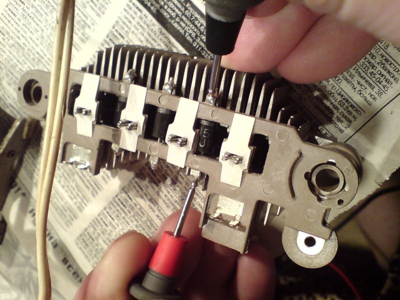

  20. Отлично! Опять всё снимать, откручивать регулятор и ещё дальше рыть? что, ЧТО именно я должен обнаружить, какую неисправность? Где искать эти "непропаи"? Их видно визуально? А если один из диодов преставился, где брать новый, ему на замену?

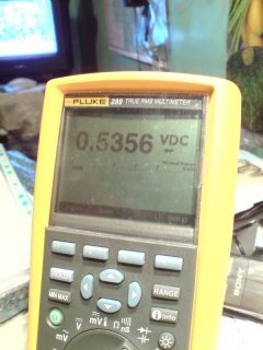

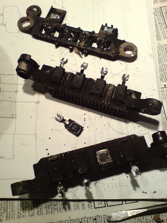

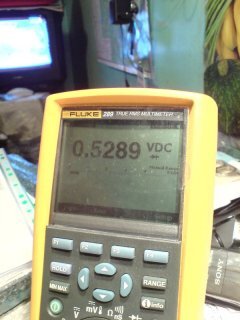

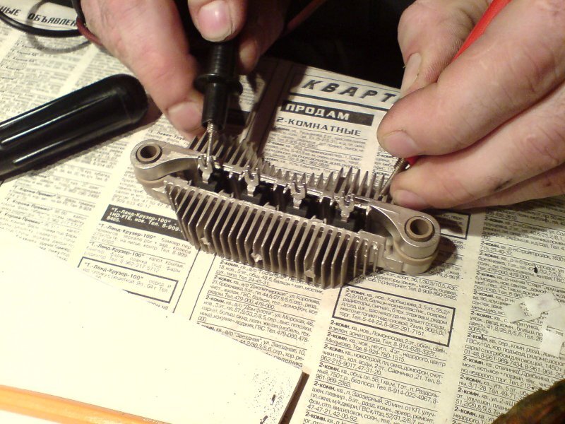

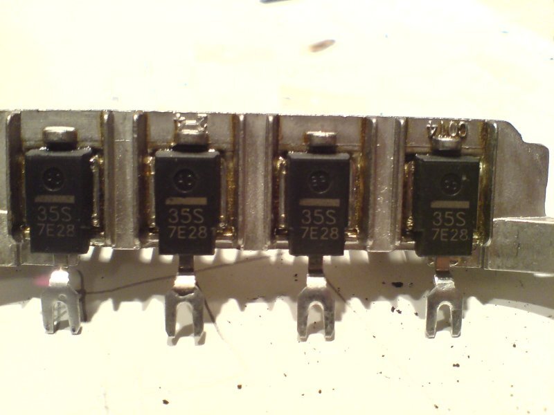

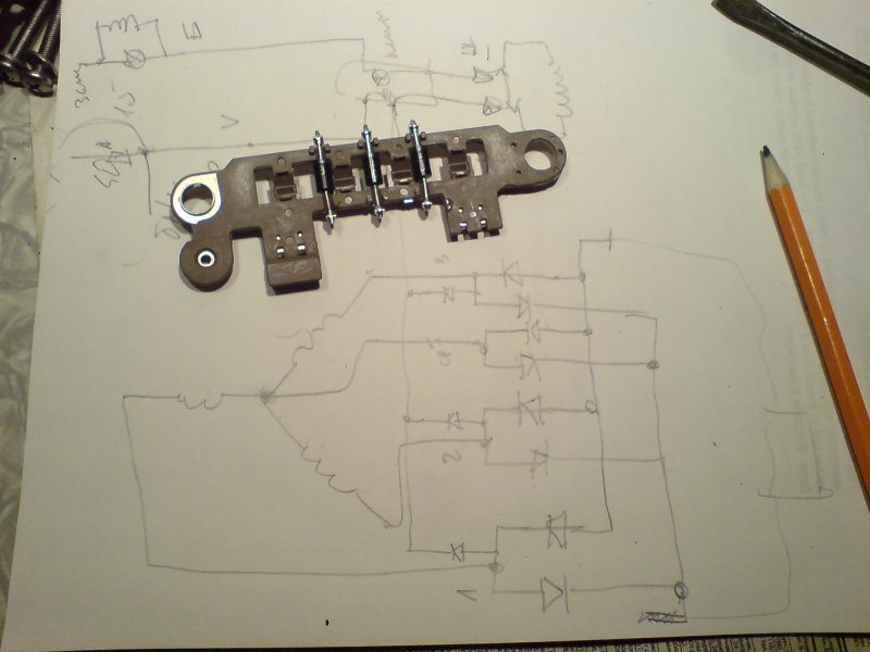

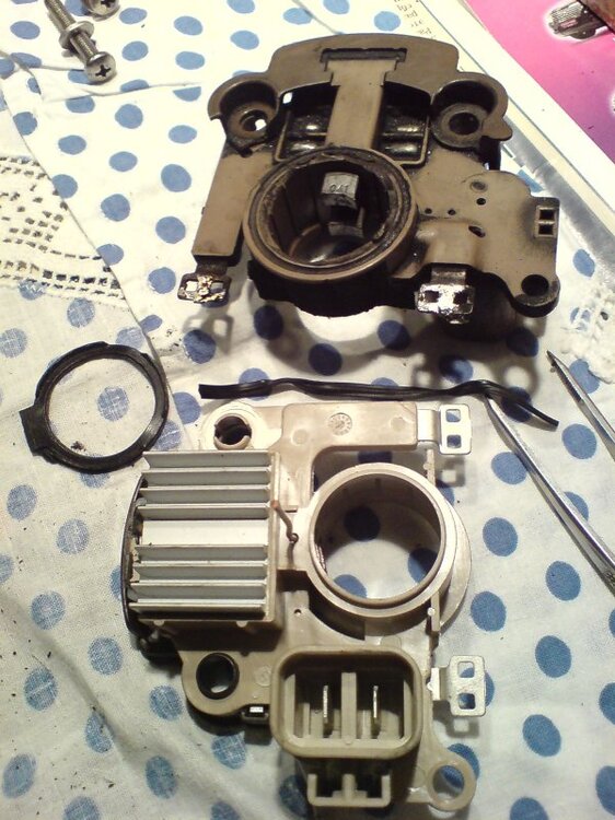

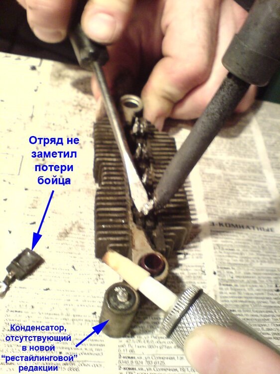

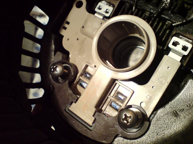

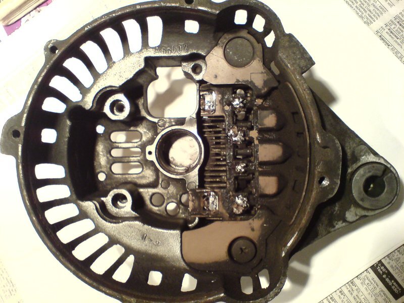

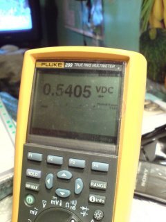

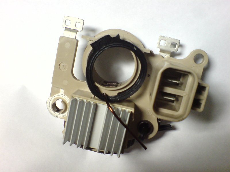

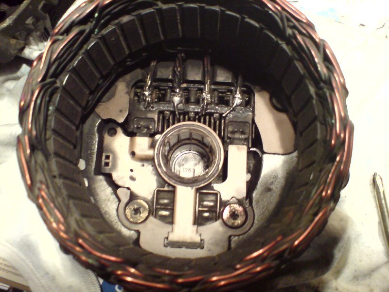

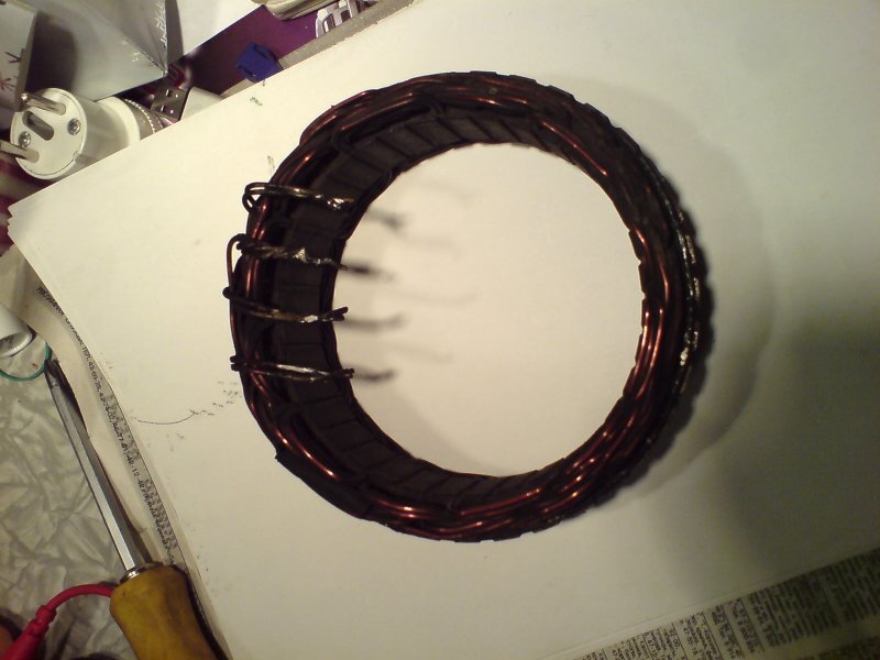

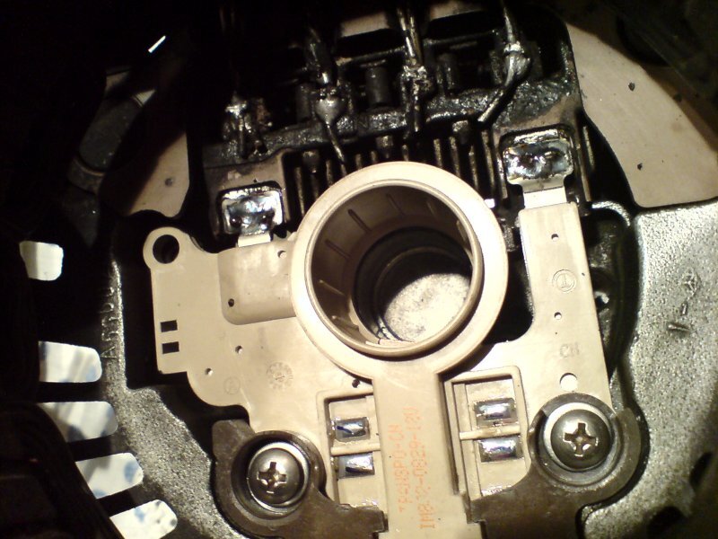

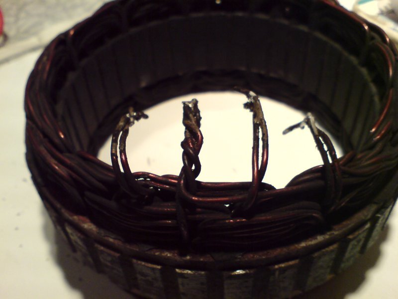

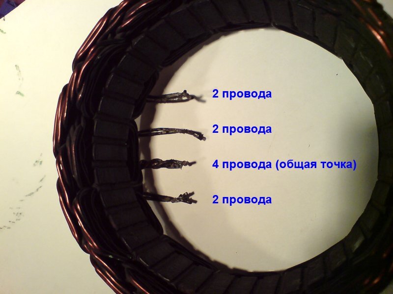

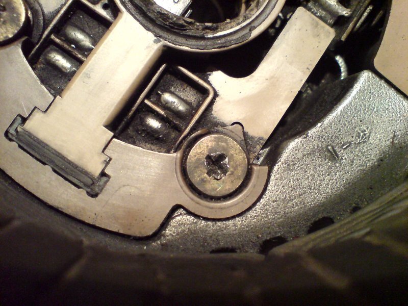

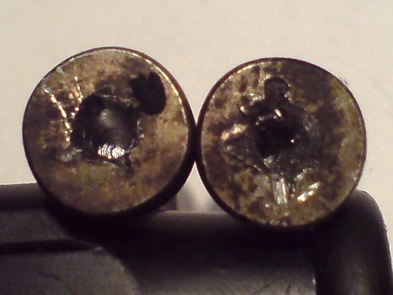

  21. Блин, нет, чтобы вчера, как человек отдохнуть последний день новогодних каникул, так решил заняться своим генератором: заменить регулятор. И вот что из этого вышло. Фотоотчёт: Так вот после всего выше проделанного, а также успешной установки гены на место с закрытыми глазами, проблема к моему глубокому прискорбию не исчезла. Так что теперь у меня есть родной исправный регулятор напряжения с комплектом щёток, так что кому надо - обращайтесь. Помогите, люди добрые мудрым советом! По диодам. Я ничего не понял про ваши звёздочки и треугольники. Но те 3 диода, что доступны: рабочие и показывают одинаковые значения. Да и то, что написал Evgo "Везде проблема была в пропае на одной из фаз. Сгоревших диодов не встречал" вызывает чувство глубокой безысходности и малую вероятность данного дефекта. ТАК ЧТО ЖЕ ВСЁ-ТАКИ ТОГДА ЭТО ТАКОЕ? P.S. Жень, покажи, пожалуйста, по моим фоткам, где эти самые звёздочки (чтоб им пусто было!) и самое главное пропаи этих чёртовых фаз находятся???!!! То, что на рисунке (где обмотка припаивается к диодам – всё целое и прозванивается).

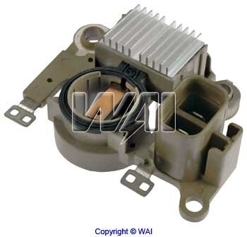

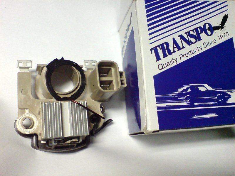

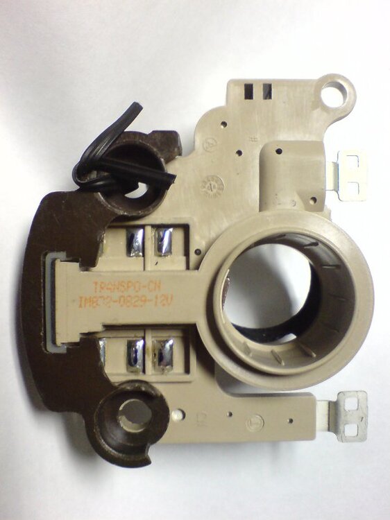

  24. Такого кода у MMC нет. Правильный код регулятора напряжения по твоему номеру кузова: ME701363. Цена оригинала около 6000 руб. Но есть заменитель: Mobiletron VR-H2009-79 - 650 руб. или Transpo IM 854 - 530 руб. Подробности. P.S. Взял себе на бензинку Transpo за 360 руб. буду ставить, отпишусь в соответствующей теме.
