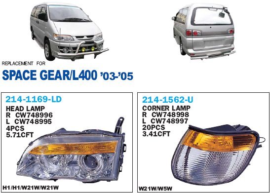

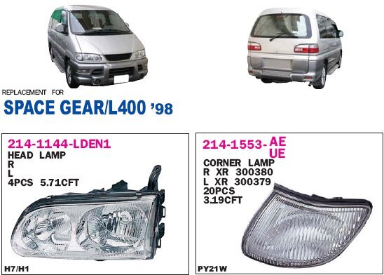

Андрейке и всем его последователям. Если вы что-то пишите в тему и она вам интересна, прочитайте её с самого начала! Ссылки на эту же самую тему: 1. 01 мая 2007 L_N даёт маркировку купленных и опробованных им фар на послерестайлинг. 2. 27 октября 2007 sabre даёт коды левой и правой послерестайлинговых фар DEPO. 3. Тут Roxer очередной раз пишет, где выложен pdf-ик с кодами фар DEPO. 4. Вот ещё раз прямая ссылка на этот файл. Далее в теме уже был акцент на невозможность достать правильносветящие фары на дорестайл. Когда же мы научимся читать? Прочитать каждому - 5 минут времени. Разжевать это модератору нерадивым - 2 часа (возможно, не один раз). Уважайте модераторов, они тоже люди. P.S. А ведь глупыми вопросами и следующими за ними ответами искренне желающих помочь вы захламляете тему и тем самым ещё больше отталкиваете читать всю эту кучу страниц вновь прибывших, которые сразу начнут спрашивать то же самое... Подумайте об этом.
