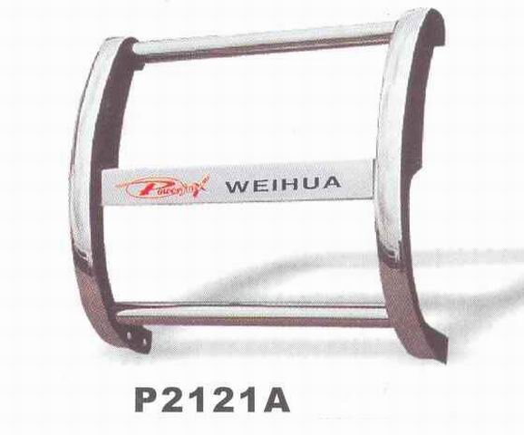

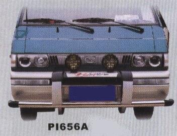

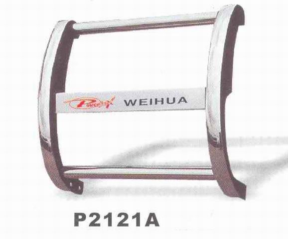

  7. Знакомый аппарат,у меня даже несколько фоток этой машины сохранились в компе, т.к. заинтересовал кенгурин.Долго он искал своего нового хозяина. Где-то с полгода назад я его видел выставленным на продажу.Там, насколько я помню, какие-то заморочки с документами были... Я себе нечто подобное хочу поставить, только не ясно, подойдёт или нет:
  8. ZYM, в твоей аватаре стоит фото твоего басика? Если да, то очень интересно, от какой машинки кенгурятник?
