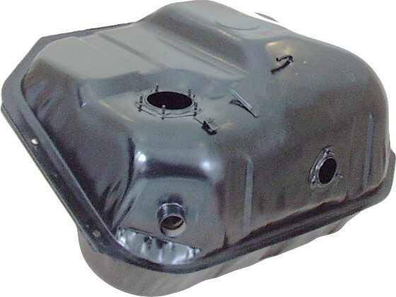

Что, фото? Не получается? Что у дизелей, что у бензинок - на конце трубки, идущей от насоса, стоит сетчатый фильтр топливозаборника. У дизелей он вроде цилиндрической формы (вокруг трубочки), у моей бензинки - пяточкой (под 90 градусов относительно трубочки)- вся разница. Почему в бензиновых баках вварен на дне стакан, а у дизелей нет? Может просто владельцы не замечали, его ведь так просто и не увидишь? А как же соляра поступает во время затяжного подъема, когда топлива мало?
Вот у баков для бензинок на дне есть специальное углубление (самая нижняя точка бака), там стоит так называемый стакан (что-то вроде небольшого блюдца с высокими краями) для защиты топливозаборника эл.насоса от раскачивающейся массы топлива, а также для того, чтобы у насоса до последнего было "питание" в виде бензина. А в "дизельном варианте" как? Есть ли в самой штамповке днища бака небольшое углубление? Вварен ли там стакан или отсутствует за ненадобностью? На фото днища как раз не видно. А во всех каталогах только это изображение... А есть ли Деликаводы кто ставил бак от дизельной Делики? Если да, то с какими переделками? Вопрос очень насущный, потому, что цена на баки для бензинок отличается в разы...
Дело в следующем: На фото - один в один бак для моей бензинки. Но в каталоге указано, что это бак для дизельной Делики. Господа Деликаводы, у кого есть (или был) дизельный кирпичик с МКПП, взгляните, пожалуйста, на фото и отпишитесь, такой бак или нет стоит (стоял) на ваших машинках и какой у него литраж? Хочется убедится, что это не ошибка в каталоге.

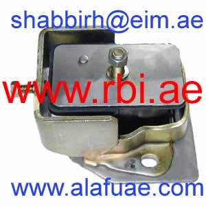

Сегодня получил в existe подушки. Яповские RBI: 1062L и 1062R. (1200руб за обе).Вечером заехал в сервис. Сняли старые (конструктивно они немного другие), поставили новые. 2 часа работы и 1 тысяча рублев денюх. Встали как родные. Доехал до дома,мягко, без детонации,супер! Вобщем, Деликаводы, имейте ввиду, что на бензинки можно ставить опоры гораздо дешевле, чем просят в том же existe за оригинал (не предлагая аналоги). А они (аналоги) у них есть! Вбивайте в поисковик на сайте exist номер запчасти (см. выше) и смело заказывайте. Всем удачи!
Нет, на фото подушка не с Портера, а с L300. Ставилась такая подушка на L300 и с дизелями и с бензинками, и на модели для Европы, и на модели для Азии/Юж.Америки, и на Яповские DELICA STAR WAGON. В этом каталоге RBI помимо своего каталожного номера указан каталожный номер оригинала (т.е. с чего содрано и для какой модели сделано). И вот Каталожные номера оригиналов такой подушки, например, с моими не совпадают.А внешне вроде подходит. Потому заказал через exist.В апреле буду менять много чего по ходовке, заодно и подушки прикину. Отпишусь обязательно.

www.rbi.ae А у нас все с точностью до наоборот. Заходишь в автомагазины "все для корейцев" - там при слове "грейс" лишь руками разводят. Я вот такие заказал. (фото подушки для левой стороны).Каюсь, свои даже не рассматривал. Miha, похожи на оригинал или нет?
Потратил время, пошарил в интернете. Зашел на сайт фирмы RBI. Нашел опоры для Делик.Тамошние номера аналогов: М1062L и M1062R.Там же указаны каталожные номера оригиналов,(MB436833 и MB436832) с моими (MB436584 и МВ436789) не совпадают. Но! Проверка их по каталогу exista показала: ставились на Делики для Юж.Америки. Тогда залез и посмотрел свои оригиналы подушек и выяснил, что и они ставились на Делики тех же годов выпуска для Юж.Америки. Получается, жукует кто-то в цепочке поставщиков. Может и сам exist. Менеджеры разводят руками: мол, кроме оригинала ничего предложить не можем. А когда люди платят за оригинал, они покупают у RBI (Япония) подушку двигателя за несколько сот рублей, а перепродают её за 3500 руб. А может и просто недоработка в каталогах. Вообщем,заказал на свой страх и риск, 1300 руб за обе. Поставлю - обязательно отпишусь, подошли или нет.
