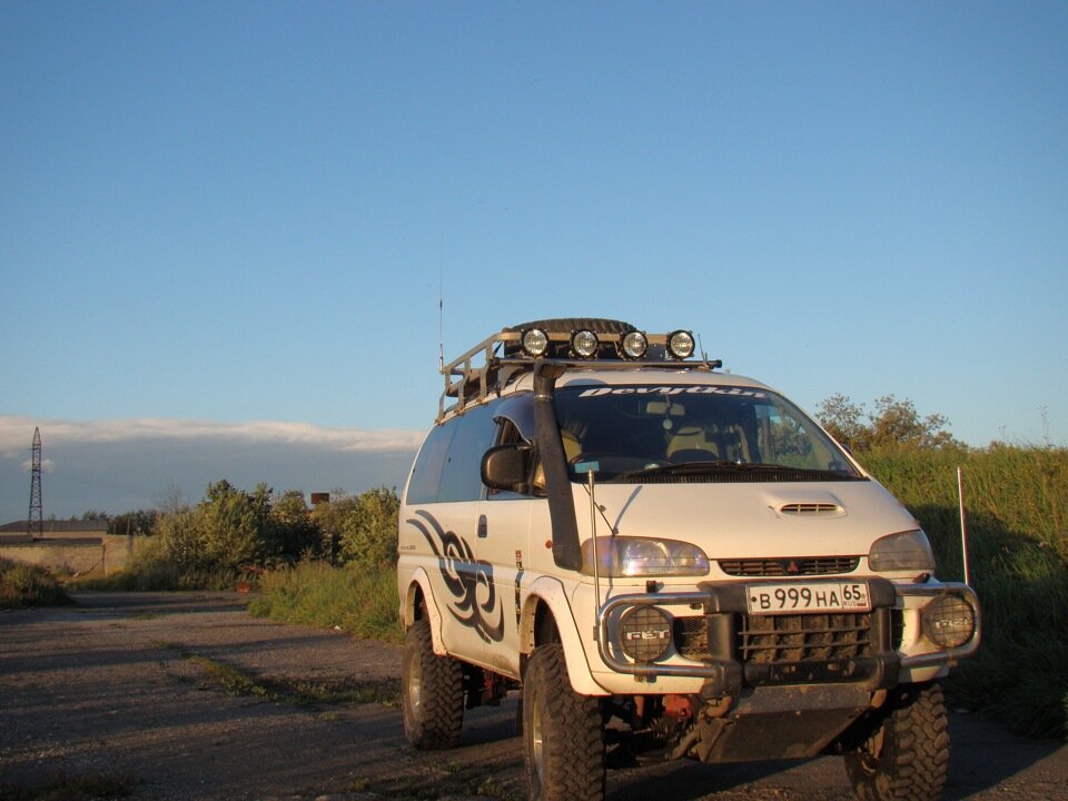

@petelin, ник его @Ury в миру Юра Ну и кстати согласен с @Shadow from Omsk, на люстре смотряца хорошо у самого так же стоят
@petelin, в южно-сахалинске одноклубник изготовил силовой бампер и туда воткнул
