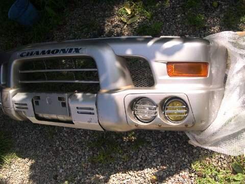

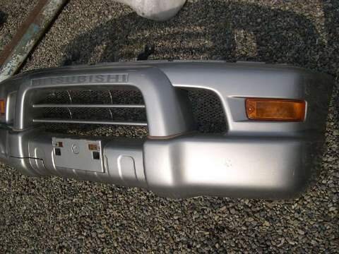

Нужен совет знающих Делиководов. После того, как на своей "коровке" проредил березняк на крутом повороте, возникла необходимость замены переднего бампера, решётки радиатора и радиатора.. На моей стоял бампер без 4 туманок в его нижней части, как на следующей картинке: Только у меня были в средней части бампера 2 большие туманки с надписью "space gear" на пластиковой решётке и 2 "родных" сонара по углам. Мне же хочется поставить бампер с 4-мя туманками, как на этой картинке: тут нет 2 туманок в средней части и отсутствуют сонары по углам. Вопросы есть такие: 1. Нормально ли встанет бампер с 4мя туманками на место того, который был. 2. В бампер с этими 4мя туманками хочу перенести 2 туманки с "родного", с посадкой их проблем, думаю, что не возникнет. А вот как их все подключать - 2 туманки, какие были на старом бампере и 4 туманки в нижней части нового бампера? Какие тут могут быть сложности и варианты их преодоления? 3. Каким образом перенести сонары со старого бампера на новый? Машина сейчас стоит далеко, нет возможности посмотреть на что и как крепятся сонары в переднем бампере.. 4. На машинах с бамперами с 4мя туманками в нижней части я видел, что под бампером стоит ещё защитная блестящая(хромированная или никелированная) дуга. Будут ли сложности с установкой такой дуги на мою машину? Каким образом и к чему она там крепится? С нетерпенем жду советов и разъяснений.. Хочется уже скорее отремонтировать машинку, а то зимой в сибири как то совсем мрачно без неё..
