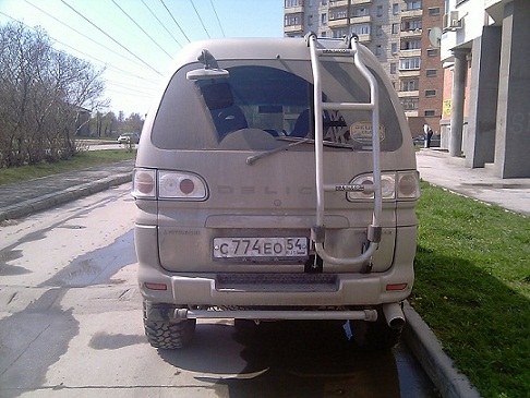

  11. Поддерживаю Алексея. Брал бы у вас запчасти, если бы не цены..в городе они меньше.. Navi, поставил лестницу, которую у тебя брал..стоит хорошо и смотрится очень даже..
