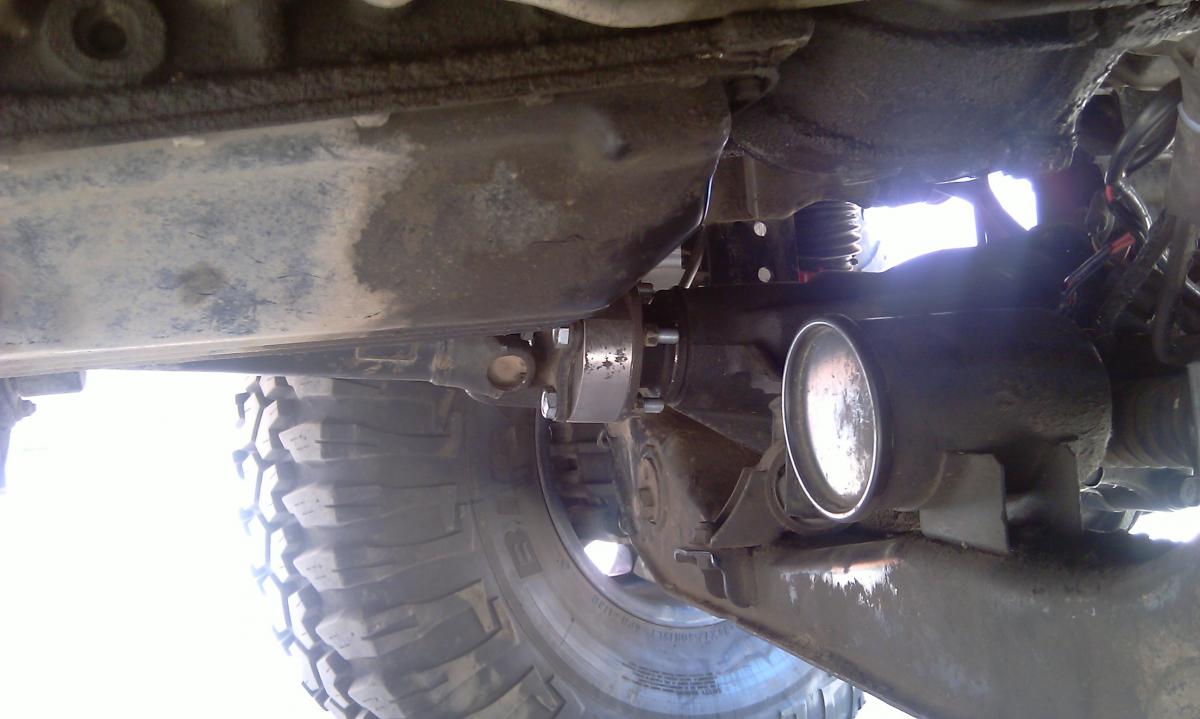

  1. Чтобы поставить редуктор от паджеры, мастера дорабатывали фланец и делали проставку на кардан:

  3. @Сергеич (1105), ага, сегодня по городу мотался много, дискомфорта не испытывал - совершенно нормально ехал в левом ряду, неудобств сзади едущим не доставлял @Делика Стихия, я в Новосибирске совершенно случайно нашёл и схватил редуктора от пыжа нужные..как оказалось, преждевременно.. через три дня во Владивостоке всплыл вариант купить передний за 1000р., задний за 3000р. Когда через пару дней появились деньги урвать эти, поезд уже ушёл - кто то меня опередил, причём человек на Дэлику взял тоже.. А в Москве с ценами на контрактные з.ч. ужс какой то..мне задний мост за 15, передний за 12 от пыжа предлагали, и это там нормально там Когда я сказал паджероводам Московским почём я взял свои редуктора от пыжа, те несколько прифигели..наверное подумали, что за МКАДом процветает коммунизм В общем, многое возможно) Кстати, мастер, который ставил редуктора, на моё замечание, что люди с форума не рекомендуют брать маленький пыжёвский редуктор, потому как в него блокировка не влезет, сказал - если надо, то и в этот можно.. Другое дело, что опыта у него тонна, например, мне он на лифт 4"++ задние аморты поставил sachs от газели!!! (дал гарантию, что ходить будут два года). Оба аморта реально за час поставил - отчекрыжил крепления, приварил какие надо, нарастил, прокрасил и воткнул. Не буду открыто рекламировать мастерскую, но если кто из Новосибирцев обратится, то очень рекомендую))
  4. После этих усовершенствований остались задний и передний редуктора с передаточным числом 4,6 Состояние отличное. Если кому надо - обращайтесь)

  7. Что за сальник? Редуктора поставили, наращивают передний кардан - проставку делают.. Сегодня забираю, надеюсь, вечером покатаюсь, отпишу ощущения.

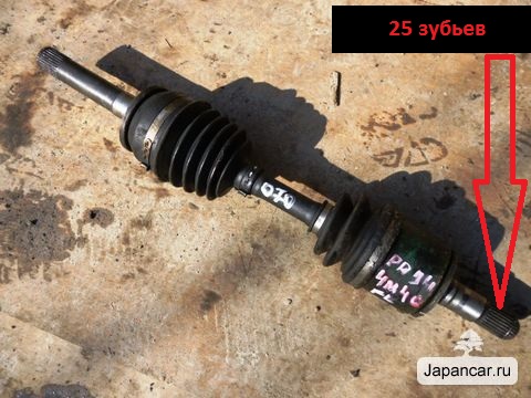

  11. Добыл сегодня левый привод от дорестайлинговой булки. Встал по диаметру и шлицам нормально. Он оказался малость уже родного, на родном рестайлинговом 28 шлицов, на дорестайлинговом - 25. Жду с нетерпением конца работ для чтобы опробовать!

  14. @калючий, значит, у булок и паджер привода одинаковые по длине? По шлицам на ступицу, как выяснилось, они совпадают. В общем, пока мастера ставят редуктор, ищу левый передний от дрестайла, как на фото, может есть у кого в Новосибирске? Я бы взял, или поменял на что нить нужное.. Вот такой нужен с 25 зубьями:
  15. Всем спасибо, кто отписал. Проблема там такая - если просто переставить редуктор, то привода по шлицам не встают.. Или надо привода другие ставить? У меня рестайлинговая дизельная булка..у рестайла и дорестайла количество зубьев на приводах ведь разное?
