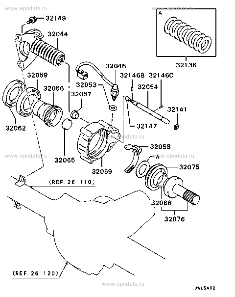

  8. Стоит на переднем мосту, рядом с приводом который закрыт гофрой, которая включает/выключает передний привод. Там он такой один, к нему идет 2 провода. Откручивается ключем на 19.

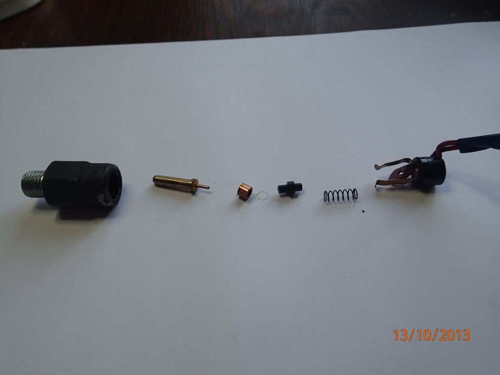

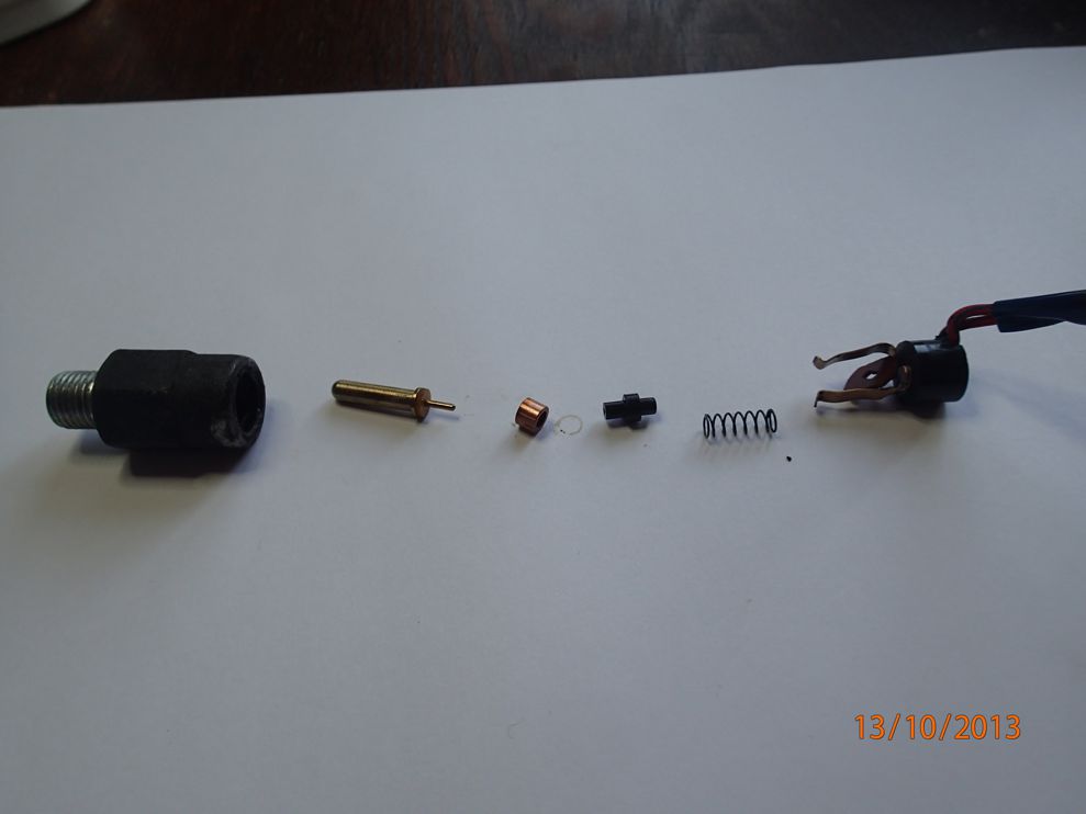

  9. Во время поездок по говнам, а может пришел срок, сломался у меня датчик на Булке включения переднего моста года 2,5 назад... Выражалось это в постоянном мигании лампочки на панели приборов включения переднего моста, когда он выключен и постоянном горении лампочки (как положено) при включении оного. При снятии и прозвонке датчик работал/прозванивался нестабильно, т.е. он то работал, а чаше не работал (не срабатывал) при неоднократном нажатии на замыкатель. Порывшись по интернету я понял что ломаются такие датчики часто , что его нужно заменить и цена вопроса 1,5 т руб. Подумал и решил посмотреть, что у него внутри, теоретически ломаться там нечему да и если он всеравно сломан - я ничего не теряю. Разобрал его, разобрав пластиковый корпус (просто его разковырял) - внутренности его на фотографии. Оказалось, что при постоянном его выключении у него разогнулись "усики" контактов. Собрал его в обратной последовательности, подогнув и подправив усики маленькими пассатижами.. На кусочек "холодной сварки" приклеил пружинку к пластиковой втулке, затем эту пружинку с другой стороны к пластиковой пластине и наконец саму пластину к месту крепления "усиков", прямо на контакты. Затем вставил все это в корпус датчика и заклеил все с торца датчика этой же холодной сваркой. Подождал час и поставил датчик на место...все, наконец за 2 последние года у меня не мигает на панели передний привод. Мелочь - а приятно... Проверил поездив - все включается и выключается.
