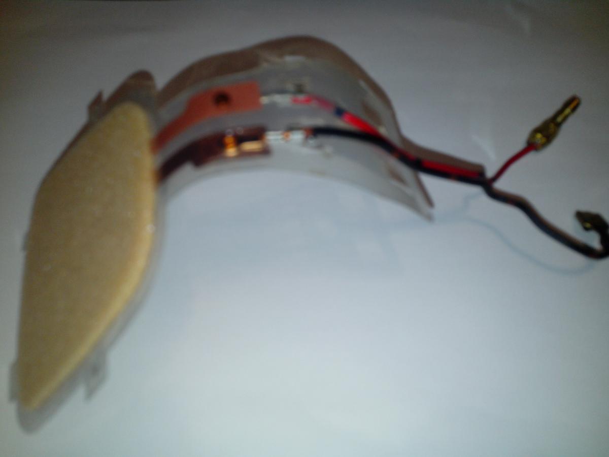

  13. В общем разобрал - высверлил заклепки. Сигнал выполнен: Пластиковая " фигня" на которую наклеена " подобие паролона". Нажимая на "паралонину" замыкается контакт. Причина скорее всего - немного влаги (из конденсата) в резиновой облицовке, в которую помещена подушка и сигнал.замыкается. Вытер, просушу, завтра поставлю обратно.
  14. В том то и проблема - при размыкании контакта/разьема сигнала. он пропадает. Оказывается достаточно частая проблема на ММС залипание сигнала. В руле подушка крепится заклепками, которые нужно рассверливать. Вот сижу, держу эту байду в руках и думаю сверлить или не сверлмть... вроде kruger как то ее разобрал.
  15. Как ты разобрал руль до такого состояния? Меня интересует добраться до "бибикалки", сегодня с утра при утреннем старте опять сама включилась при повороте ключа. И еще.. Пока стучал по рулю, чтобы заткнулась - загорелась ошибка подушки, типа подушка сработала и нужно ее менять. Как ее можно сбросить подручными способами, миную поездку к обладателю компьютера? Заранее спасибо.

  21. Я лет 5 назад покупал руль "под дерево" на разборке во Владивостоке, там же продавали переходники на ММС. Рулей были "кучи", каких хочешь. Потом этот руль отдал Ивану в Красноярск (ну не понравился он мне). Есть вопрос, на "около рулевую тему". Почему то в холод при повороте ключа "на старт" иногда срабатывает "бибикалка" и трезвонит как сумашедшая. При выключении ключа - звук пропадает. Один раз ехал с сигналом минут 15 (не ехать было нельзя), потом остановился, зашел домой, вернулся ч/з 20 минут - при старте звук пропал. Вчера наконец разобрал руль, вытащил из подушки "стартовую таблетку", попытался добраться до "бибикалки" - не получилось. Скорее всего замыкает конденсат, но это только мысли... Вопрос - можно ли и как разобрать руль до "бибикалки"? - может у кого есть мысли как "вылечить" эту проблему (да просушить феном я сам додумался , но может проблема в другом)?
