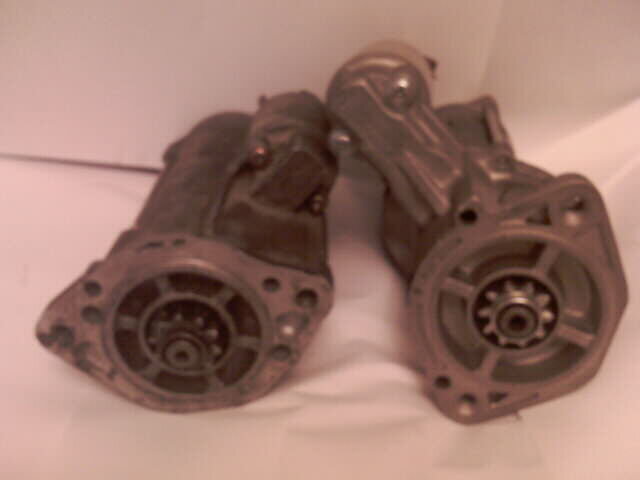

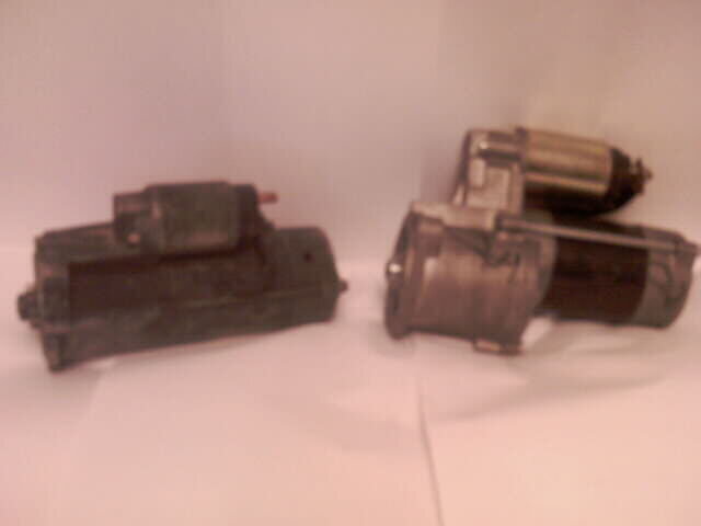

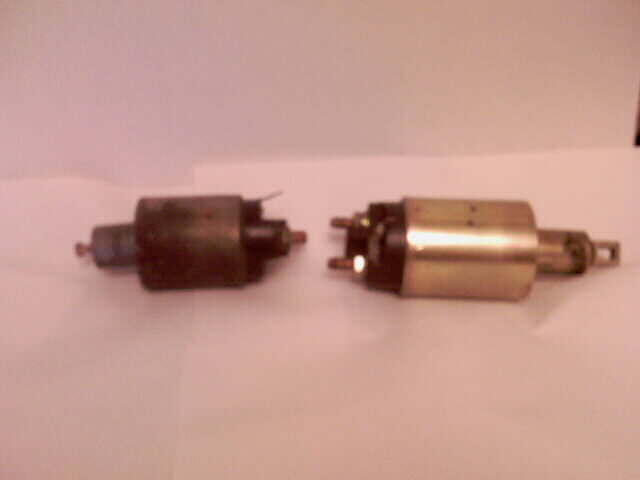

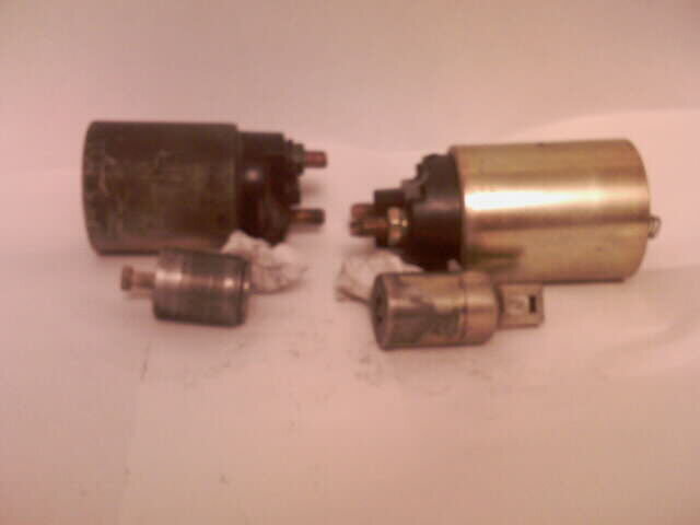

  5. Когда у меня стартер в один прекрасный момент не стал заводить мою Делку в течении 20 мин попыток, я решил все- хватит. сделал "контрольный" звонок Девяткину, удостоверился что очень многое от 4Д56 стартера аодойдет к моей булке - купил корейский стартер. Родной снял без проблем,советы с форумва к сожалению не помогли - мне показалось снимать удобнее использую прожковый ключ на 14 (для срыва) и затем отвинчивать коротким ключем на 14 с0 встроенной трешоткой и вытаскиванием старера снизу. Первый процесс снятия знял 20 мин. Оказалось, что на EFIшных 4М40 идут другие стартера..совсем другие. к ним от 4Д56 не подходит НИЧЕГО.. Пытался я релюшу "присобачить" втягивающее срабатывает, но пятаки не замыкает. Короче понял, нужно искать или овигинал или полноценную замену.Прошолся по злачным местам торгующим запчастями Иркутска везде реле к двигателям дорестайла..или стартера для меня в сборе. Короче купил себе новый стартер с большой скидкой (торговался до посинения и скинул цену с 8.5 до 6 т.руб), поставил и надеюсь что забыл о стартере на 3-4 года. В приложении фото моего стартера и от 4Д56, а так же реле, какие у стартера 4М40 (слева) и 4Д56(справа) Всем
