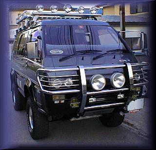

Во первых, кто скажет что она не стояла изначально А во вторых, я у наших джиперов узнавал, нужно покрыть бампер 4-8 слоев антигравия и полимерное покрытие готово. Я на неделю пропадаю уезжаю в Братск и Усть-Илимск. жду еще фоток, у кого есть. Я прмерно про такое и думал, только не хотелось заморачиваться с габаритами. А который вывесил, тот от паджеры, мне понравилась там защита фар (после замены 2 правых и 1 левой)
Доделываю компрессор и приступаю к проектированию и изготовлению силового бампера. Нужны идеи, или фоты как это должно или может выглядеть, может у кого есть. За основу хочу взять фотку из форума, но там только кенгурин и защита фар, мелкие деревья и кустарник таким не завалишь. Планируется установка лебедки на 4100 кг. Бампер будет интегрирован с передними подножками, чтобы можно было зацепить реечный домкрат (Джек). В общем принимаю и жду все идеи. :uga:
