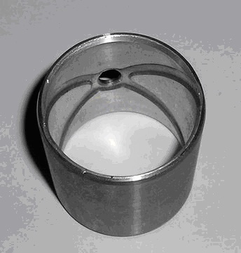

  2. инфа из инета втулка хвостовика раздатки размеры ID:39мм OD:44мм L:45мм. но не факт что у всех раздаток они одинаковые надо снимать и замерять думаю можно только диаметр вилки кардана. В продаже есть 2 типа втулок - ID: 39 и ID:38.8. номер втулки не знаю. ID:38.8 это есть ремонтная втулка на изношенный кардан, а у кого большой износ то нужно менять парой втулка-вилка кардана.

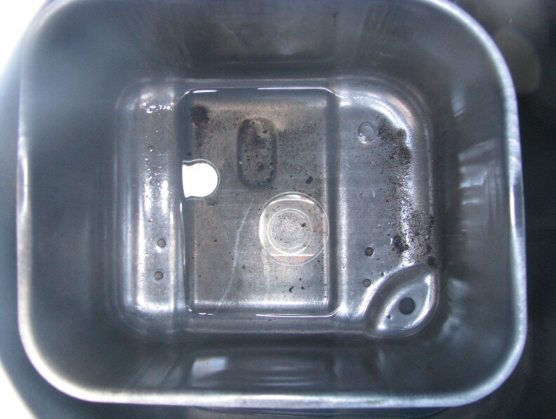

  3. Снять поставить 1 час работы.4 хомута 1 разъём и 4 гайки. За одно и промоешь, как следует, а то грязь может остаться в чашке топливо приёмника.

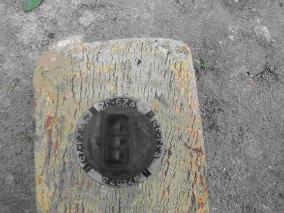

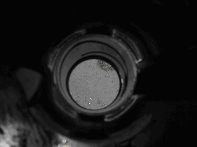

  6. Продолжаю фотосесию Хвостовик изнутри Вот так выглядит пресловутая втулка, из-за которой появляется люфт в хвостовике. Писали что можно сделать из латуни. Кому нибудь удалось её выпрессовать, и поменять на самодельную? Это датчик скорости. Посадочное место на фото в начале.

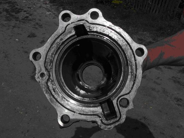

  7. Снял хвостовик люфта в подшипнике нет. Ну, если и есть то минимальный. Если потянуть за вал, то подшипник легко как по маслу вылазит из посадочного места корпуса раздатки примерно на 5мм но дальше не идёт. Должен ли он так легко вылазить?

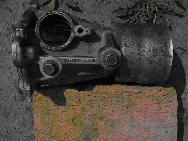

  8. фото хвостовика на v5m31
