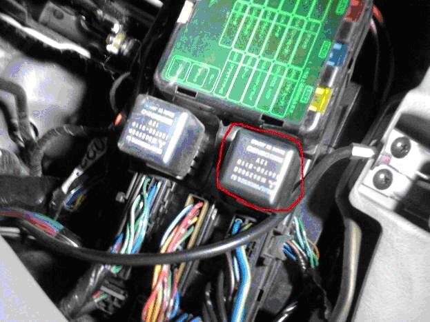

  9. Скиньте пжлста эл схему "Обогреватель заднего стекла и обогреватели боковых зеркал" с книги.
  10. Штатных разъемов нет.(. Неужели никто не подключал к проводам?
  11. На рис. реле отвечающее за включение обогрева заднего стекла. К какому проводу подключать подогрев зеркал?
