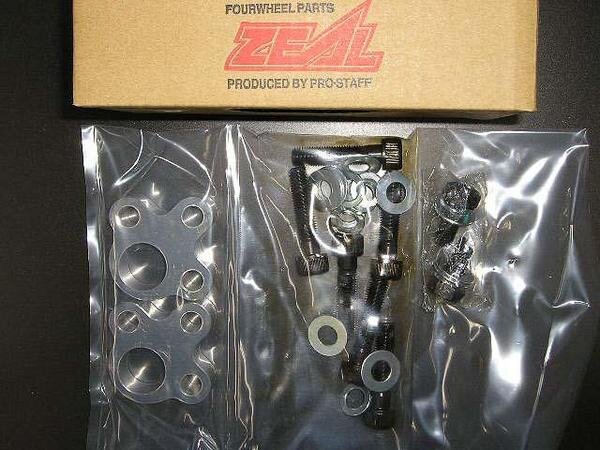

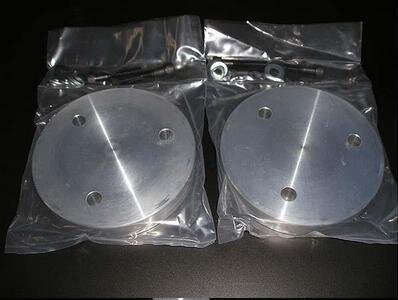

  1. По Жаосу - у кого есть деньги тот возьмет и поставит. Не будет напрягать извилины. Кто хочет но не имеет денег поставит сборный намного дешевле, и будет абсолютно тот же эффект. Вот японческие проставки под шаровую перед. под пружины зад, линки усилен. Под пружины. Но пружины луче все таки выше на 50мм-55мм

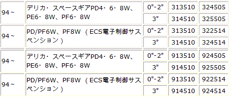

  2. По амортам: 1. ProComp - номерки на рис. 2. Rancho перед подходят без колхоза номера в теме про лифт 50см. причем номерки разные: 999223-регулируемые, тоже самое 5000 серия-нерегулируемые стоимость порядка 2300р за шт.; 99145 - регулируемые, тоже самое 5000 серия-нерегулируемые. Rancho зад нужен колхоз либо переходники номеров тоже достаточно.
