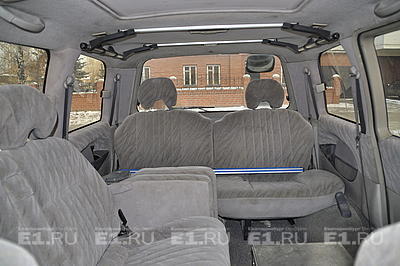

  6. В ходе сбора информации по улучшению салона шторками наткнулся на такое: Вопрос? что это? для чего? и как работает? (неужели шторки поперек салон делят?)
