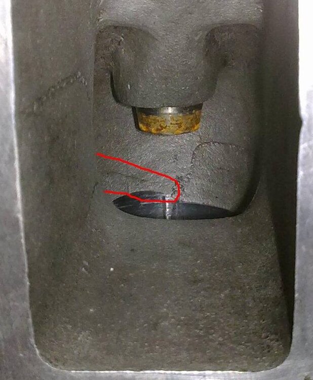

  10. Предлагаю в этой теме обмениваться опытом по установке и эксплуатации не оригинальных ГБЦ. Может кому пригодится (не дай бог) После установки китайской Головки Блока Цилиндров прошёл год. Ставил сам по книге. Прокладку и болты брал фирмы Ajusa (остался доводлен) Пробег около 11 000 км. Компрессия перед вскрытием 3,4-3,5 МПа Трещина образовалась перед впускным клапаном. Из неё антифриз попадал в камеру сгорания. Причина образования трещины не понятна. Головка прекрасно работала прошлой зимой при -32 градусах, летом в жару. Трещина образовалась осенью. Двигатель не перегревал. Ездил мало, в основном дом-работа. Место расположения трещины наводит на мысль о браке в отливке или плохом качестве головки. Сейчас в раздумьях о дальнейших действиях. Кто ставил не оригинальные головки (прокладки, болты, возможно клапана и пр.) поделитесь опытом. Может мне одному не везёт?
  11. В связи вышеописаннми мною событиями считаю разумным обсудить опыт покупки, установки, эксплуатации не оригинальных ГБЦ. Но в новой теме. moulder, прав. За контрактны головы просят 28-32 тыс руб. Движок в сети предлагают за 60. У нас в городе с доставкой первой комплектности 75-80 тыс.
  12. Да, трещина во впускном тракте до клапана Есть фотки и видео как оттуда пузыри идут. Головке 1 год. Китай.
  13. А вот ещё вариант развития событий: Год назад машина задымила, из бачка -дым, в бачке -трещина, вместо тосола -чёрная жижа. Пузыри шли при поднятии оборотов. На холостом ходу -дым из трубы. Снятие головки показало трещину между форкамерой и клапаном в 3 цилиндре. Была куплена новая китайская ГБЦ. После замены -всё в порядке. Суровую зиму отъездил отлично. Летом тоже никаких проблем. Осенью неожиданно появился белый дым, антифриз стал уходить. Т. к. с проблемой сталкивался то сразу -в бачок: пузырей нет, цвет -как из магазина, запаха гари -нет, избыточного давления -нет. В масле эмульсии нет. С форумчанином смотрим и нюхаем дым, чешем репы и понимаем, что это антифриз. Места, где он может попасть в выпускную систему не так много: ГБЦ, прокладка, турбина(совсем экзотика, но всё-же). Разбираю двигатель. Свеча 2 цилиндра мокрая. Окошко ВПУСКНОГО коллектора у 2 цилинра -всё в каплях антифриза! На привалочной поверхности ГБЦ -ни трещинки. Т.е. антифриз попадал ДО впускного клапана, и при такте сжания или рабочего хода, когда идут пузыри в бачёк -клапан был закрыт. P.S. Машину не перегревал, ездил мало (за год 10 000). Опять попал на ГБЦ. Посоветуйте что брать? что бы подольше служило?
