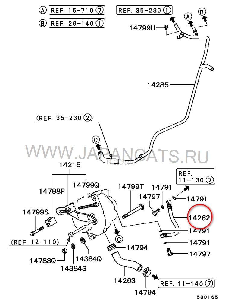

  3. Буду благодарен за совет. Судя по всему, начал сильно течь коренной сальник на 4D56. Сопливил давно. Потерь масла почти не было. От смены до смены не доливал. И вдруг после смены масла заметил, что масло пошло. Сейчас уходит грамм по 300 на 30-40 км. Обидно, что ремешок ГРМ вполне себе живой и мог бы крутить и крутить. Не знаю, стоит ли менять и ремень и ролики только из-за цены замены. Может, придется жабу слегка и придушить ?. В любом случае, сейчас закажу оригинал сальника на смену. Вопросы вот в чем. 1) Срочно нужно завтра перевезти кучу всякой хрени. Пробег километров 30-40. При такой потере масла (понятно, если доливать) - насколько велика вероятность, что сальник окончательно выдавит и масло вылетит? Естественно, если ехать без тапок в пол, оборотов тысячи на полторы без резкого наращения. 2) Если ощутимая течь с забрасыванием ремешка ГРМ и роликов началась километров 150 назад - насколько велика вероятность, что ремешок может рвануть со всеми вытекающими? Состояние - на фото. 3) Сальник все равно будет идти несколько дней. Можно ли, доливая, осторожно и без максимумов для коленвала шариться по городу, делая дела? Самый ли это верх раздолбайства, или пара ступенек выше еще есть ?? 4) Имеет смысл все-таки менять ремешок ГРМ (потому что в масле), если тот вполне жив? Спасибо! Фото состояния всего это добра и количества масла под кожухом прилагаю.

  6. Спасибо! Можно еще пару последних вопросов? Чтобы еще надцать часов сберечь ? 1) МАЗ-овский - вот этот? 15-и сантиметровый? https://kamrti.com/catalog/avtomobilnye_rti_i_zapchasti_1/dlya_marki_maz_1/dvigatel_28/sistema_pitaniya_14/25953/ Все равно заказывать. Чтоб уже шел, пока буду курочить. 2) Как лучше поменять - снимать генератор или есть возможность как-то подлезть? Сверху, например?
  7. То есть, если до последнего тормоза работали как обычно - есть надежда, что масла было еще достаточно, чтобы серьезно не повредить двигателю? Какое-то давление в вакууме было?
  8. Спасибо за подсказку! Это тот, что приходит сверху? Меняется на такой 15-и сантиметровый МАЗ-овский?
  9. Доброго всем дня! Буду благодарен за подсказку. На юбилей тещи мы с женой повезли ее на бережок с полным кузовом шашлыков и всякого булькающего. Километров за пять в горку почувствовал запах горящего масла. Но поскольку коренной сальник давно травил и шел под замену тыщ через десять с грм и запах уже был, не обратил сильно на это внимания. Уже на берегу вдруг увидел горящую масленку. Оказалось, в поддоне осталось меньше половины масла. Друзья подбросили пару канистр. Думал - как-то дотяну. Но когда долил и завел - увидел нехилую струйку в районе вакуумного насоса за генератором. Фонаря не было, темнело. Попытался снять шланчики, чтобы проверить и как-то замотать, но сумел сдернуть только с одного конца. Тем более - всего инструмента с собой не было. На вид и ощупь протертостей и трещин не заметил. Пришлось воткнуть назад и царственно, блин, прибыть домой на эвакуаторе. Поскольку теща не вредная, видать сработала самая сильная магнитная буря за последние сто лет )). Подскажите, пожалуйста 1) может ли там хлестать еще откуда-то кроме шлангов; 2) если они рванули - из-за чего могли рвануть (может надо еще что-то глянуть); 3) толстый шланг с вакуума, вроде, целый. И тот, что потоньше за ним, в сторону кормы, - не похож на дырявый. Есть ли там выше в глубине еще какие? 4) как лучше туда забраться - может проще разбирать сверху? 5) можно ли шпарануть по тем местам автомойкой с шампунем, а потом несколько часов просушить пушкой? Все к чертям залито маслом, тряпками бесполезно. Шланги как змеи из рук выворачиваются )). 6) если я все же не сразу заметил масленку и километра три-четыре ехал на двух литрах масла из шести и на полутора тысячах оборотах - насколько сильно мог укоротить двигателю жизнь? Особенно жаль, что до того работал как часы и между сменами масла ни разу не требовал доливки. На последней смене добавлял ЕР-ку, но, понятное дело, надеяться на это шибко не стоит )). Спасибо!

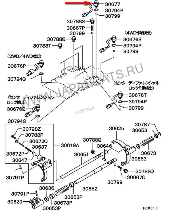

  14. Но без сигнала с датчика назад не включит. Поэтому, если, - по сути темы, - в ебенях у вас сдох датчик и передок не втыкается (не горят ни ось ни WL) - можно просто вытащить концевик на датчике и замкнуть в нем контакты перемычкой. Привод воткнется на постоянку и вылезешь откуда надо. Важное добавление к теме. Пусть и дико лохматое по банальности . Датчики надо ставить только оригинальные. Поставил "лучшее из худшего" - насоветованное Quatro frendy - сдох, падла, через полгода. Уверен, что прочие "аналоги" работают аналогично. Лучше на полторы дороже, но будет хоть на что рассчитывать.
