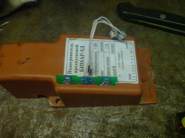

Наконец добрался до гаража и разобрал подогреватель.Действительно под крышкой всё мокрое(конденсат),плата пократа герметиком,но он какойто ватнай,по всей поверхности отходит.Датчик температуры и датчик перегрева как я понял находятся на одной платке и прикасаются к корпусу котла через термопасту,а её(пасты)там почти не было,толи производитель пожадничал,толи смыло конденсатом.Крышка прикручивается без всякой прокладки,а сзади как раз возле датчиков есть отверстие ни чем не прикрытое,сантиметр длинной и пол сантиметра шириной примерно.грязи и пыли под крышкой не было,по тому решил что это конденсат. На фото крышка и датчики.

Vietnames спасибо!успокоил но действительно не сильно ,насколько я понял ты предлагаеш заменить датчики родные на эбершпрехере.я на 100 не уверен но мне кажется не выйдет.по тому как датчик перегрева на моей доморощенной хрени интегрирован в плату блока управления,а датчик температуры возможно и эдентичен,просто я других не видал,но вот фото попробую выложить.25diesel пишет возможно контакт плохой,или наоборот кз.вполне возможно но не по моей вине, я усё установил и собрал строга па инструкции.конечно наши криворучко при сборке могли внутри аппарата накосячить-эт их хлебом не корми!но всёж склоняюсь в сторону лагающих датчиков или мозгов(блока управления).кстати сёдни катался,пользовался агригатом,постоянно следил за температурой на панели приборов и на мониторчике подогревателя-расхождений не было,всё работало в штатном режиме.забыл!!!!! я обнулял всё,всмысле скидывал клеммы с аккумулятора,мож это помогло?вот вроди прекрипилось фото датчика:

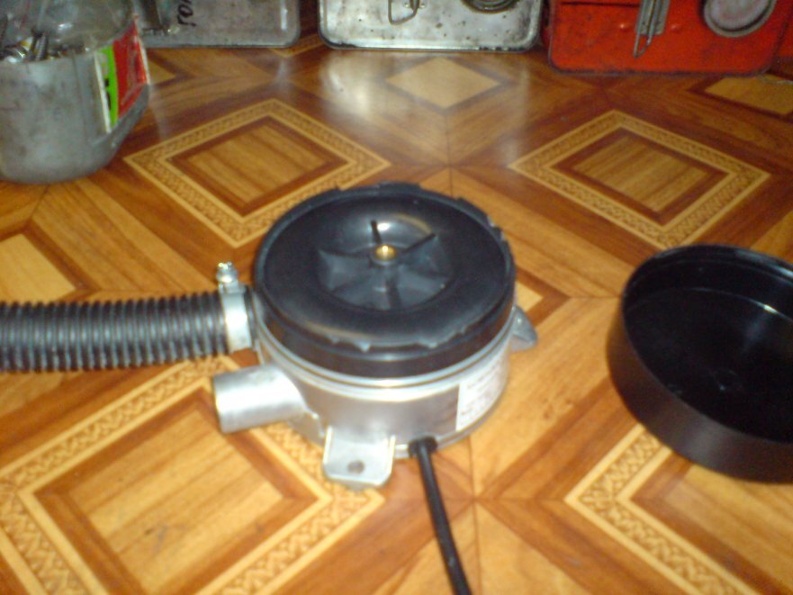

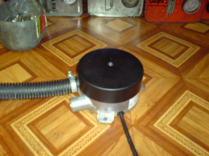

Kost ты был прав! замерзший конденсат! но от куда он берётся в нагнетателе? в выхлопе понятно, а здесь то от куда? причем он появился не в крыльчатке а на ней под пластиковой чёрной крышкой, а звук удара который я слышал - эт через лёд крыльчаткой сшибло эту самую чёрную крышку.всё высушил почистил установил назад, заняло времени 10 минут.всё работает,но как в анекдоте"а осадочек то остался". эт нагнетатель в сборе и со снятой крышкой
ну вот ребяты есть новая инфа по обогревателю а с ней,вернее по ней и отчёт. а инфа не очень утешительная.унас вдарили лёгкие сибирские морозцы 35-38 минус.два дня машинка особенно не была нужна а на третий день морозцев понадобилась да и мороз чуть приотпустил 25-28,включаю девайс - уверенный запуск,через 40 минут сажусь ,завожусь всё нормуль,в салоне прохладно запускаю исчо но не тутто было:выдаёт ошибку -прерывание пламени. 10 попыток результат тот же.откатался по делам своим и просто так установил таймер на утро. утром всё заработало. но при повторной попытке та же печенька. на след день потеплело до -15 ,девайс с утра пустился уверенно отработал и я поехал на работу , перед оффисом бросаю машинку на 30 минут и по этому включаю подогреватель но слышу какойто сильный щелчёк и визг , и аппарат отключается. путём повторных попыток пуска и прикладывания уха к автомобилю в местах установки этой отечественной хрени (теперь мне так хочется её называть)выясняю что визг идет от воздушного нагнетателя. предполагаю что возможно окрутилась крыльчатка . завтра сниму и вскрытие пакажет , если будет интересное обяз сделаю фото отчёт. а отпишусь по любасику.
