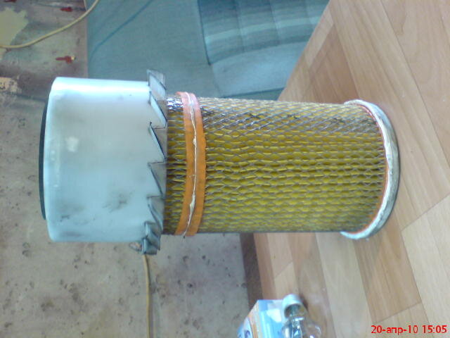

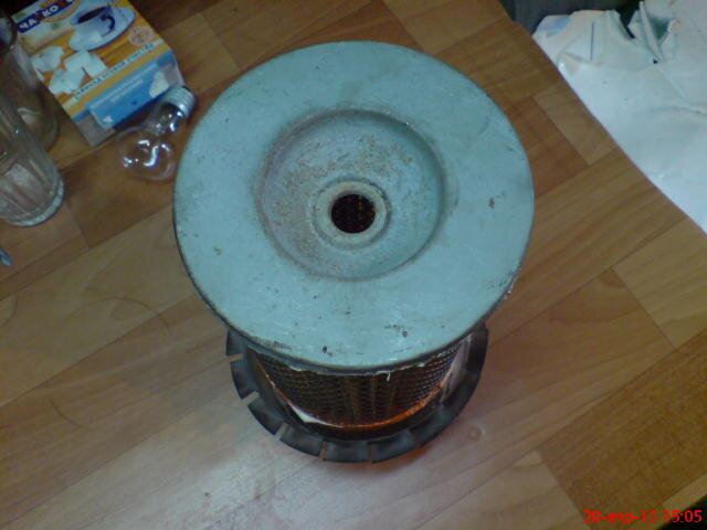

Я сам являлся "счастливым" обладателем 41 москвича, 7 лет! Не скажу конечно что сей фильтр само совершенство но за такую то цену можно и лишний разок заменить. А вот как раз на москварика покупать дорогущий ман это я думаю скорее всего понт корявый, как спойлер на жучку. С уважением.
Может кому пригодится: меняю фильтр 2 раза в год, или чаще если ездил в дальние края и по пыли. Но в наших краях цена этого расходника 450 р. Нашёл альтернативу-покупаем 2 воздушных фильтра от 41 москвича(по 45 р за штуку). Берём старый оригинальный фильтр, замеряем длину,отрезаем от оригинала обе"попки". Фильтры от41 склеиваем меж собой герметиком и обрезаем по длинне до размера оригинала. Затем приклеиваем на герметик отрезанные "попки" от оригинала и фильтр готов!

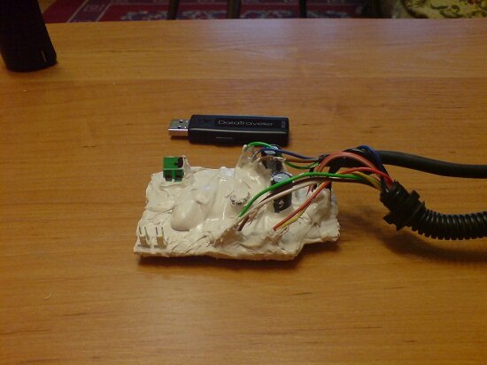

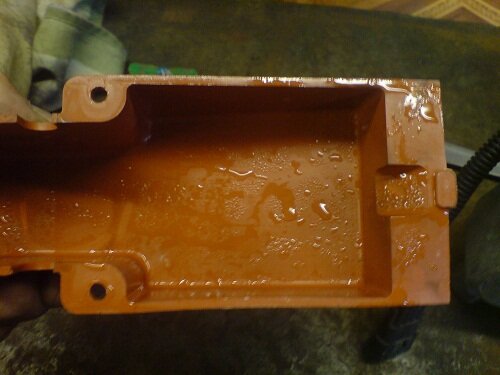

Сегодня установил котёл обратно на машину.Залил тосол,запускаю котёл-первые секунды всё нормально,но затем температура стала стремительно расти(не в реале,а на дисплее)и снова отключение. Выдал ошибку 01,по мануалу:проверить жидкостный контур,проверить помпу или заменить,проверить датчики температуры и перегрева,при необходимости заменить.Плюнул на всё это дело и поехал по делам.А потом пришла мысль,вдруг пробочка воздушная,тем более что во время езды переодически поглядывал на десплей,он показывал реа льную температуру.Запустил ещё раз и вот счастье!Оно отработало как положенно свои 45 минут.Завтра попробую на холодную пустить.Метеорологи обещают ночью -35,вот и проверим. Насчёт установки ещё раз повторюсь:всё установленно согласно инструкции(кроме местарасположения котла-не в пдкапотном пространстве).Конденсат зимой просто из воздуха при перепаде температур появляется.Ещё могла попадать снежная пыль при движении,через отверстие с торца котла,чуть ниже крышки.
Нет,я когда протирал:только чистая вода,грязи и пыли во внутрях не было,а с наружи немного загрязнён,это как водится.Снял весь старый герметик,залил наглухо всё новым.Только разьёиы пока не заливаю,сначала подключу и посмотрю что за температуру оно мне покажет,есть надежда что он всёже исправен ещё.Если да,то все разьёмы тож залью толстым слоем и наглухо,а крышку всёж не буду герметить,так как по лету бывают хоть и нечастые но глубогие и грязные выезды.Я лучше там какунить защитку примастырю.Дырка та я думаю для слива воды в таких случаях.Полностью загерметить наверное не получилось бы из за проводки входящей туда через крышку.Х отя к плате тож провода идут.Будем экперементировать.Звонил в Новосибирск диллеру,на всякий пожарный закзал датчики,прошла неделя ни звука пока.Кстати и цену не назвали.
