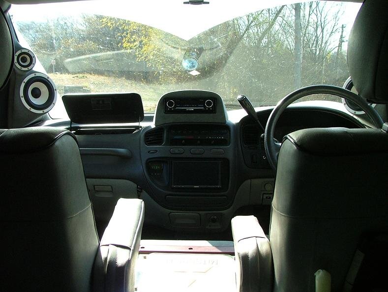

Солнцев Ваня, смотрю провентилировал темку про бевиты ? Играют...просто поют. Реально. А в чем минусы близкого расположения сч и вч? ведь наоборот: чем ближе - тем лучше. По динаудио - предсказуемый результат. Попробуй в двери разместить ПСБС сколько сможешь запихать без потери подвижности стеклоподъемников. У бевитов центр смещен. но самая соль не в этом, а в удобстве расположения динамика. (тоесть практически мидбас с130 15 см который, можно поставить в небольшой объем - 3 литра, и он там будет играть от 120Гц.)Вч - отдельная песня. на блюзмобиле как-то описывал звучание и особенности этой аккустики. Это серия Конфиденс. Стахх, времен ушло около 2 месяцев. Ящики под сч-вч получились массивными, стеклопластик как никак. Крепятся на штатные места (болты и покеры) - не сдвинешь и в жисть. Под миды к сожалению пока ящики не могу сфотать. но ящик делается достаточно просто: вырезается все что мешает в кресле, выставляется его положение под "хозяина", потом делаем проставки под крепления кресла к полу вместе с болтами, учитывая опять же особенности физиологии хозяина. короче кроме меня за рулем никому не удобно рост 178, вес 75. а чем проще - тем лучше - это правда. эта система тоже достаточно проста. тут главное как можно выше постараться поднять сцену. чтоб не откуда-то снизу играло, а тут - перед тобой. в общем, лучше послушать - сразу все поймешь С уважением, Иван

В общем, долго я ничего не писал на форуме и особенно мне интересно было услышать про мнение людей о звуке в Булке. Ну да ладно. Имея собственный опыт постройки достаточно высококлассных систем я решил построить беспрецендентный проект звука в данном авто, благо что авто уже к тому времени было в наличии. Так вот. Начал я это дело с места расположения головного устройства. долго думал и ничего лучше чем место штатных доп.приборов не нашел. Изготовил подиум под магнитофон 1дин по месту, отложил на полку. потом думал с местом расположения динамиков. маленькое отступление....вообще я сабы как-то не очень люблю. точнее не очень люблю слишком много саба, поэтому думал о более натуральном звучании последнего. короче мои мытарства с поиском акустики окончились фирмой бевит (BEwith), у которой есть линейка, способная играть в небольших объемах. и так...сама концепция: звук решил разделить на 3 полосы (ВЧ, СЧ, НЧ). о каждом писать подробно не вижу смысла. просто о расположении: СЧ-ВЧ динамики расположились в СТОЙКАХ ЛОБОВОГО СТЕКЛА в своих объемах (под сч удалось выгородить порядка 3.2-3.5 литров - этого достаточно чтоб играть от 160 Гц), НЧ - в подсидельных ящиках (объем порядка 19-20 литров. пришлось поднять сиденья на проставки 5 см, отрезать механизм перемещения сидений). теперь об усилилителях. на сч-вч выбор пал на очень красивый по виду и не менее красивый по звуку - Битсоник ва-4000 (BeatSonic VA-4000), на миды - пара достаточно мощных (правда старых) моноблока Накамичи па-400м (Nakamichi PA-400M). ГУ я перепробовал многие. Так как я искал максимально бескомпромисный вариант, мой выбор пал на топовую голову от пионер(карозерия) серии ОДР (carrozzeria rs-d7x) и соответственно процессор звукового сигнала, без которого не может работать эта голова - тоже одр (carrozzeria rs-p70x). Усилители и процессор я разместил в специально изготовленном коробе между передних сидений. Все новые и измененные детали салона были обтянуты алькантарой. Как-то так. По бюджету не скажу ничего, ибо очень дорого. Но оно того стоит. Впринципе в поиске можно поискать цены на компоненты. Изложил какбы свою мысль по поводу красивого, правильного, бескомпромисного решения в плане озвучки делики булки. Система делалась для себя, хотя и на сорревнования на таком грех не выехать (ждем 2010 год). Система именно под качество звучания. Кто хочет послушать - милости прошу Ну и дабы не быть голословным - прилеплю пока фотку...для затравки как говорится
