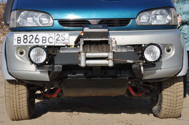

  13. серый c, у меня дорестайл. как у тебя. на болты тоже опасно - срезает-обрывает. у меня посредине нижняя часть бампера удалена, к лонжеронам приварена площадка, плюс продублирована сварка закладными пластинами почти до крепления рычагов. вот как у меня...
  14. Ser-Bat, не выдержит кузов? я думаю дело не в этом. при наличии грамотной сварки - это вообще не проблема (имхо) кто еще что думает?
  15. ну да, на штатных креплениях дуги. это неправильно! на самом деле мне-то пофиг. делайте как хотите, хотел лишь опделиться собственным опытом, что так делать НЕЛЬЗЯ!
  16. серый c, лебедка крепится к чему? к дуге? можешь сразу снимать и делать по-нормальному, ибо со временем твоя конструкция развалися, лопнут сначала верхние крепления дуги от динамических нагрузок, потом и труба прогниет снизу. приваривай как у Юры или как у меня...
  17. Alex_DV, буду ставить там же где мне лебедку ставили и подключали. Ser-Bat, ну и что. будет 2 рычага у меня. в чем вообще проблема-то? переварить крепления на полураме под эти рычаги и под стабилизатор? на машинах с интегрированной рамой инженеры бьются за снижения центра тяжести, отсюда следствие о том, что на всех них крепление пружины находится ниже моста (чтоб оставить хода). да и у паджерика просто в этом месте рама как-бы загнута к верху. так что еще...а, по лочным мостам. да, туго. ставить собираюсь 5.285 с уважением, Иван.
