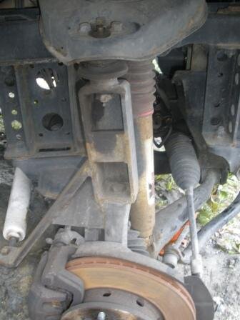

	К ступице крепится весьма сомнительным образом,- через проставку шаровой опоры. Такой способ, получается, применим только для лифтованых машин... и второй минус, то что реакция демпфера передается на колесо опять-же не напрямую, а через проставку, соответственно ее надо приваривать косынкой к поворотному кулаку, что очень не есть гуд... Но похоже другого решения просто не существует.....

	Верх можно решить по-разному. Один вариант - тот который ты назвал, второй - так как делают в некоторых яповских комплектах: на две штатные шпильки надевается общий "П"-образный ( в сечении) профиль с дополнительными отверстиями, который притягивается через основную пару амортизаторов и дополнительно фиксируется к шпангоуту(или не фиксируется). Я сам лишен подобных проблем, в силу того что штатно ухо-шток, поэтому верх решен совсем по-другому.

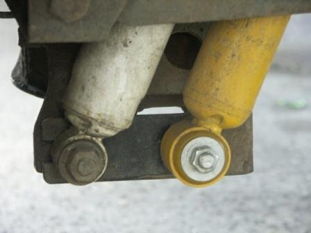

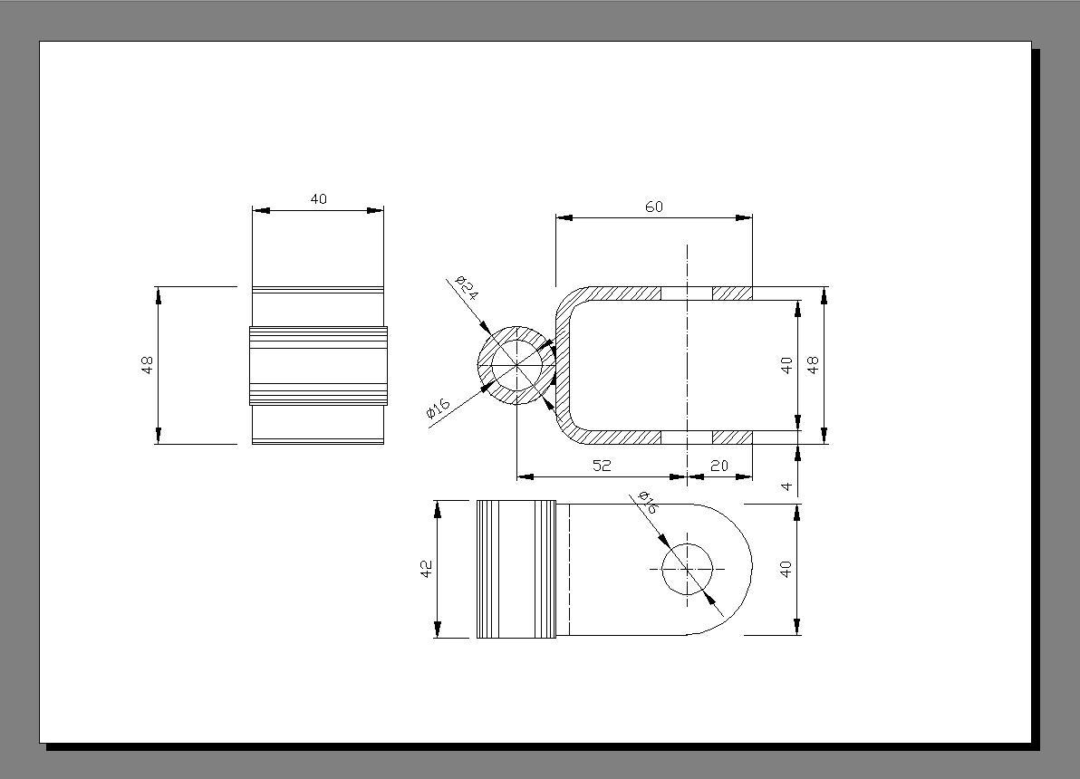

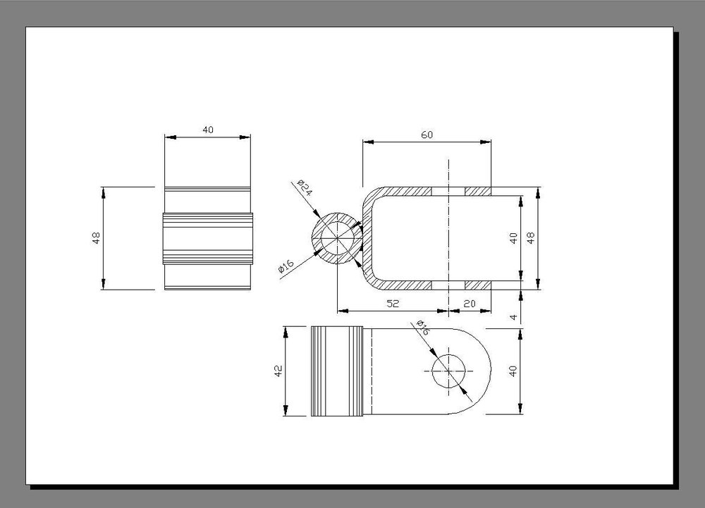

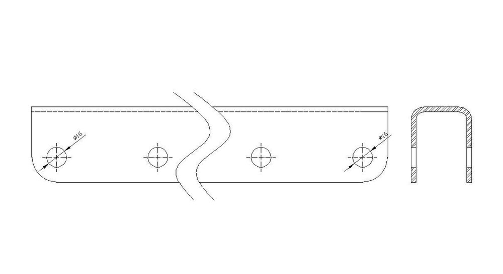

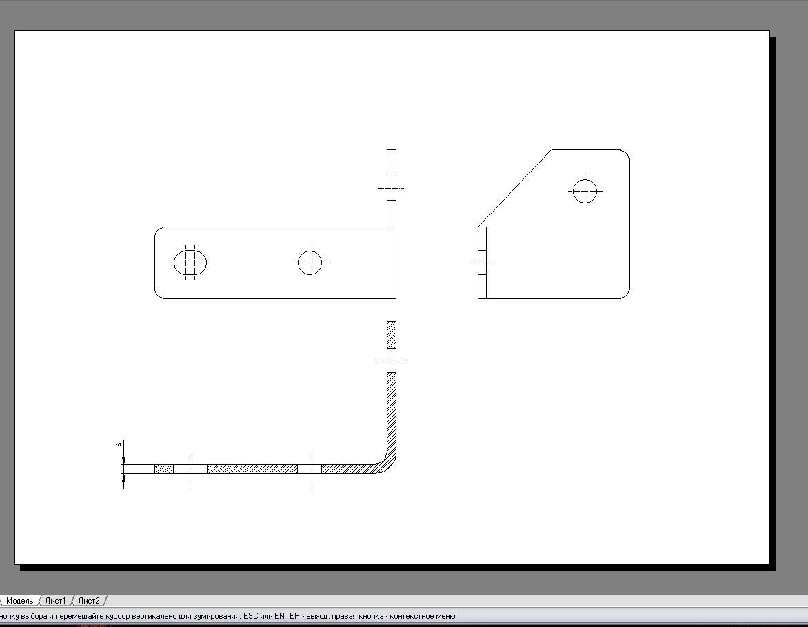

	Запускаю в производство нижний сдвоенный кронштейн для задних амортизаторов. Материал Ст.3 6 мм. лазерная резка, гибка. Также запускаю проставку для амортизаторов удлиняющую оный на 50 мм. Материал Ст.3 4мм. лазерная резка, гибка, сварка. Ориентировочная цена вопроса: кронштейн - 1600 р. пара, проставка - 1600 руб. пара. Минимальное кол-во для заказа 10 пар. Чертежи: Как выглядит на машине:
