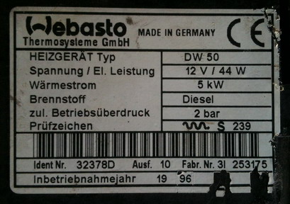

  14. Получилось!! - фотка таблички..
  15. Да не.., от запорожца, да еще на дальнем востоке, я думаю не вариант, я спрашивал ранее там ссылку прикреплял - сказали не такой, сейчас посмотрел в описании, там номера, из которых пришел к этому варианту: http://www.autoklimat.ru/ak/webasto_Ident.html?wid=9012868C - он?
