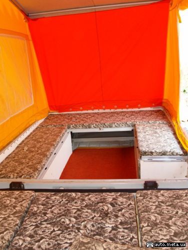

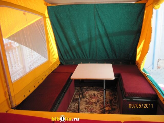

  11. Размер спального места в скифе 1,90 х 1,60 таких мест в прицепе два ( одно постоянное, второе трансформер либо спальное место либо кухня со столиком посередке(трансформация занимает не более минуты)) фото ниже. 4 человека на таком месте спят спокойно (конечно будет явно зависеть от габаритов человека, но вчетвером разношерстных мужиков на рыбалке спали спокойно и не мешали особо друг другу на одной половинке прицепа). По поводу свободного места в прицепе, если рассматривать рисунок со скамейками то под каждой скамейкой свободное место за исключением выступающих колесных арок. Непосредственно вся амуниция скифа в первой комплектации размещается в одном отсеке вдоль заднего борта. Все подушки укладываются в расстояние между сидушками и крышкой прицепа. Места для дополнительных вещей предостаточно. При долгосрочных поездках в прицеп укладывается весь скраб за исключением постельных принадлежностей. Их везу в салоне, так как любит супруга с детками в долгой дороге просто валяться в машине расстелив весь задник. Дополнительно на прицеп как уже говорил планирую сделать багажник для размещения ПВХ лодки с мотором и прочих бензиносодержащих предметов. дабы не было шансов возникновнеия неприятных для обывателя запахов в салоне и в вещах в прицепе. Стандартно в прицеп пакую - матрасы надувные, мини мангал, вся посуда включая несколько ведер и пару канистр для воды, все пляжные причиндалы, амуниция для дайвинга включая баллон, бензогенератор двухкиловатный, ну и кучка различного шмурдяка, В салоне остаются лодка с мотором и бензобаком, постельные причиндалы ну и всякая мелочевка которая нужна в дороге. Как то так. Ну и насчет безопасности... прицеп при желании закрывается на замок, сцепное оборудовано страховочной цепочкой которая так же блокируется замком. Конечно против лома как известно... но всеж... безопаснее чем в открытом прицепе все возить кстати на второй картинке дырка у меня лично так же закрывается панелью и подушкой.. то биш спальные места получаются полноценные с двух сторон прицепа

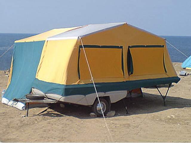

  12. Зря так сильно критикуете. катаю этот прицеп с собой на рыбалку и на отдых дикарями на моря. Неровные поверхности не проблема. у него все ноги телескопические. единственное условие ровно поставить ось все остальное отстраивается с помощью ног. ветер держит отлично. Я еще ни разу не пользовался растяжками. Сравнивать с палаткой нельзя категорически. Во первых спишь не на земле а на высоте более полуметра от оной. В палатку заходишь по ступенькам то бишь лишняя грязь и особенно песок в палатку не лезут и не мешают. Нет риска подтопления. 4 человека в палатке это с комфортом, Возможен вариант использования обеденной зоны как спального места тем самым мы получаем 8 спальных мест абсолютно ровных с матрасами. Площадь палатки с пристройкой около 16 квадратов. К тому же прицеп полупустой в сложенном состоянии, позволяет убрать в него подавляющее количество вещей. То бишь машина идет разгруженная ( у кого дети тот поймет как это важно в дальней дороге). Сейчас на прицеп я делаю сверху дополнительный багажник. Фактически этим верну ему функционал открытого прицепа (конечно не в полной мере но всеж). Ну а теперь подумайте. сколько влезет в делику чтобы хотя бы сохранить фенкционал чисто палатки Скифа? (палатка, стол, стулья, восемь лежаков дабы не спать на земле, постельное белье восемь комплекта). Много места останется в салоне? Лично я предпочитаю ехать в комфорте а не как селедка в банке. К сожалению тюнинг подвески достаточно сложен. Фактически оптимальный вариант это размещение прицепа на совершенно независимой базе. Однако из практики могу сказать что прицеп за машиной идет как литой. Он достаточно короткий чтобы сильно не мешать. А в сильных говнах (кои не часты) я просто отцепляю его, прохожу участок и потом тросом или лебедкойй вытягиваю прицеп на нормальное место и продолжаю путь.

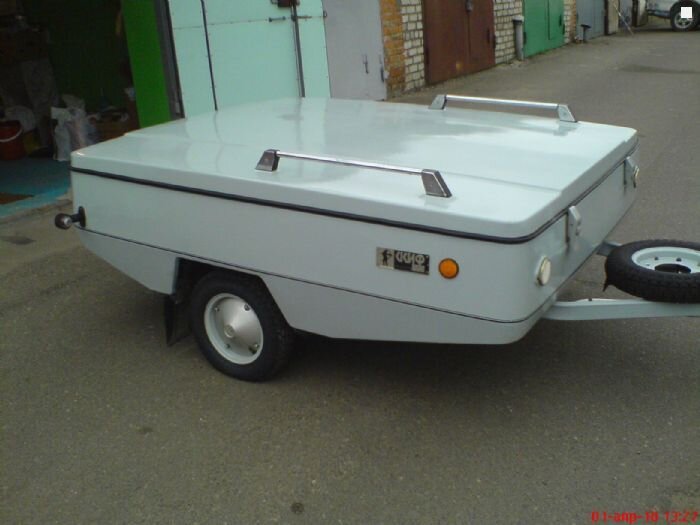

  13. Я себе взял прицеп Скиф 2м. Исключительная штука. По грязям за собой утаскивается без проблем. Фото не мои но при желании могу отфотать свой. Ну и вот еще парочка.
