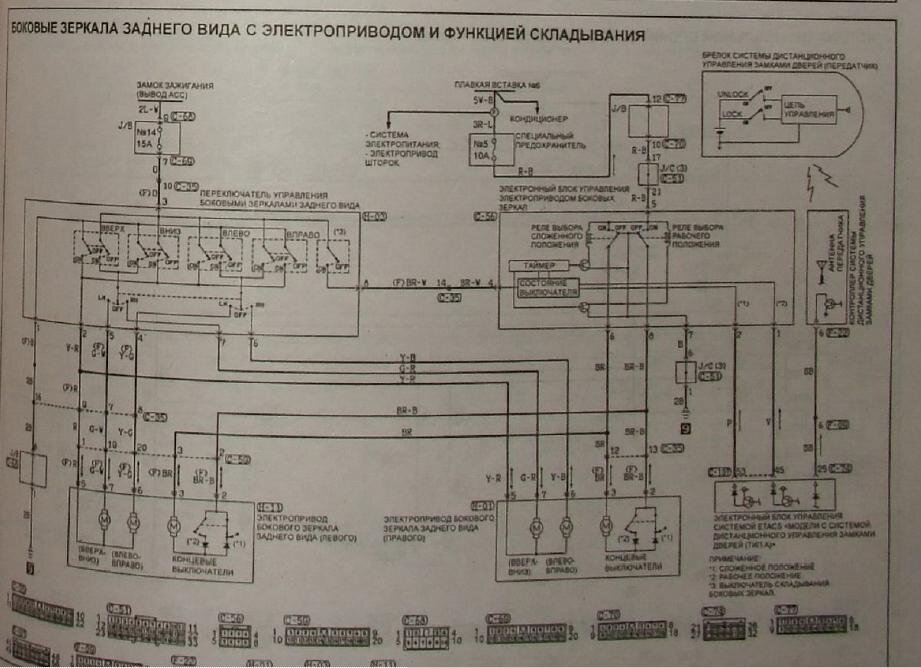

если правильно в ней разобрался, то складывание и открывание "ушей" осуществляется через коричневый и коричнево-чёрный провода.
