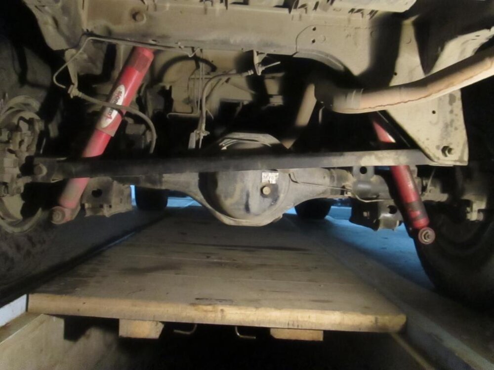

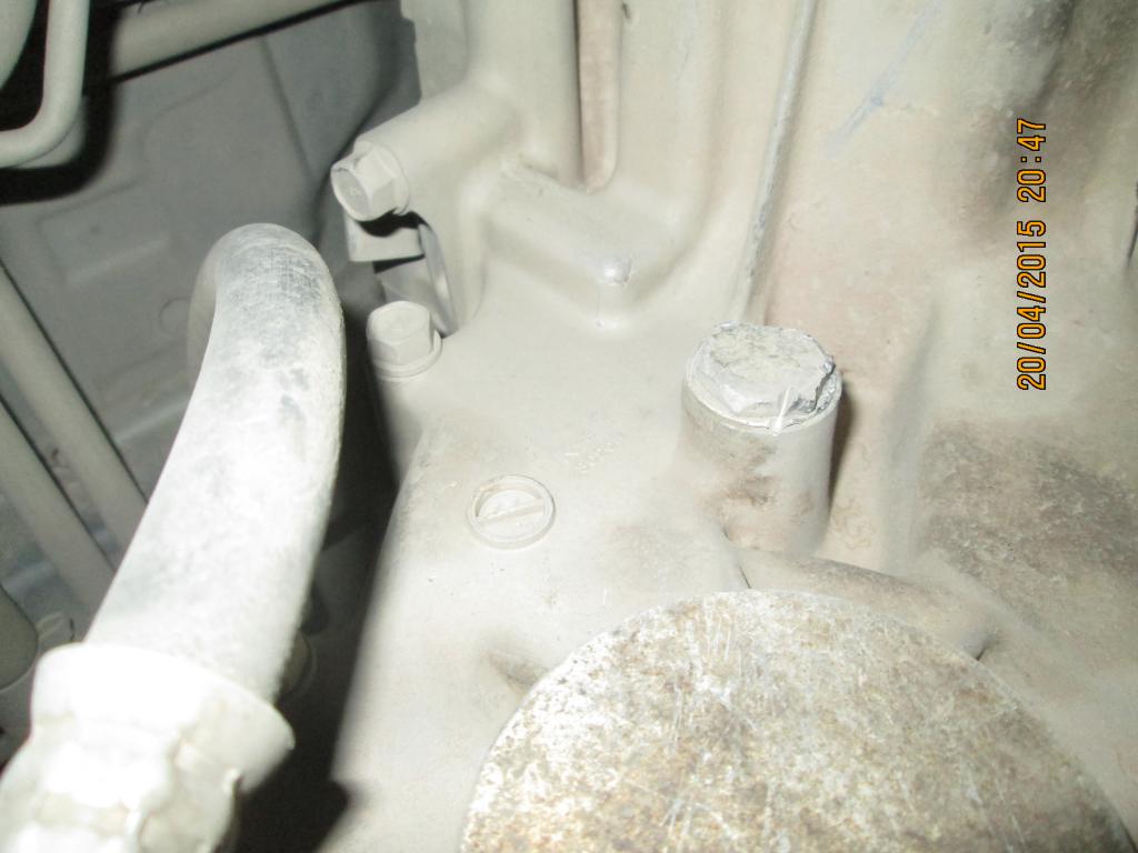

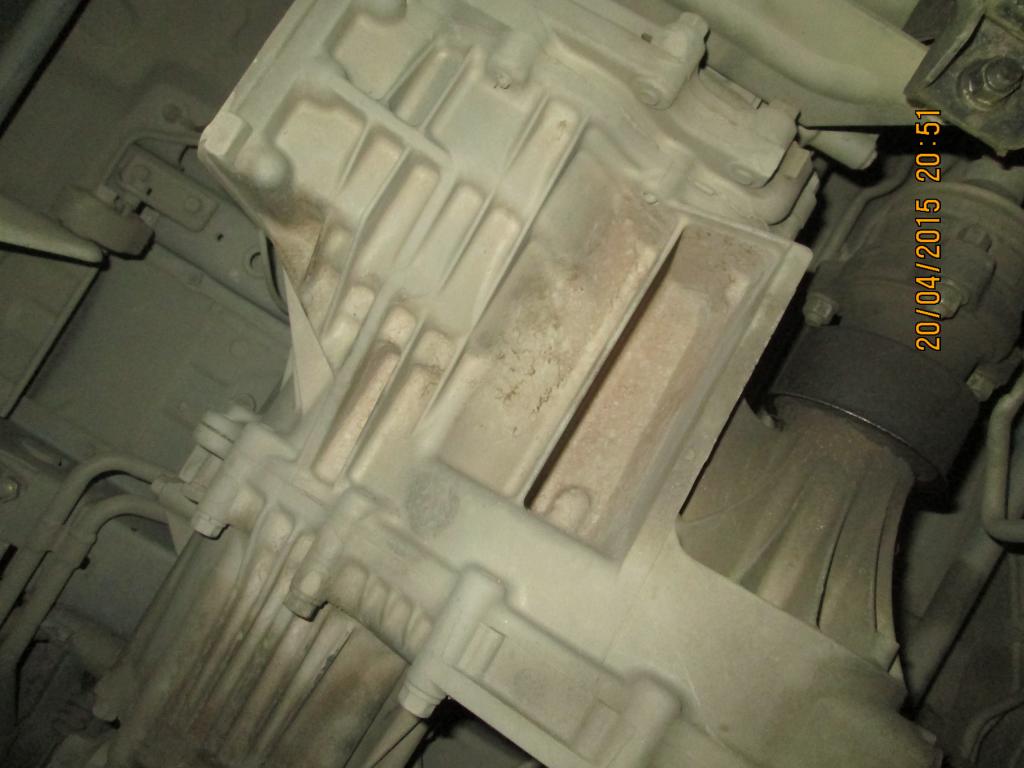

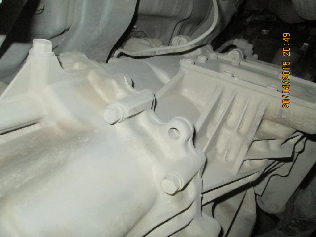

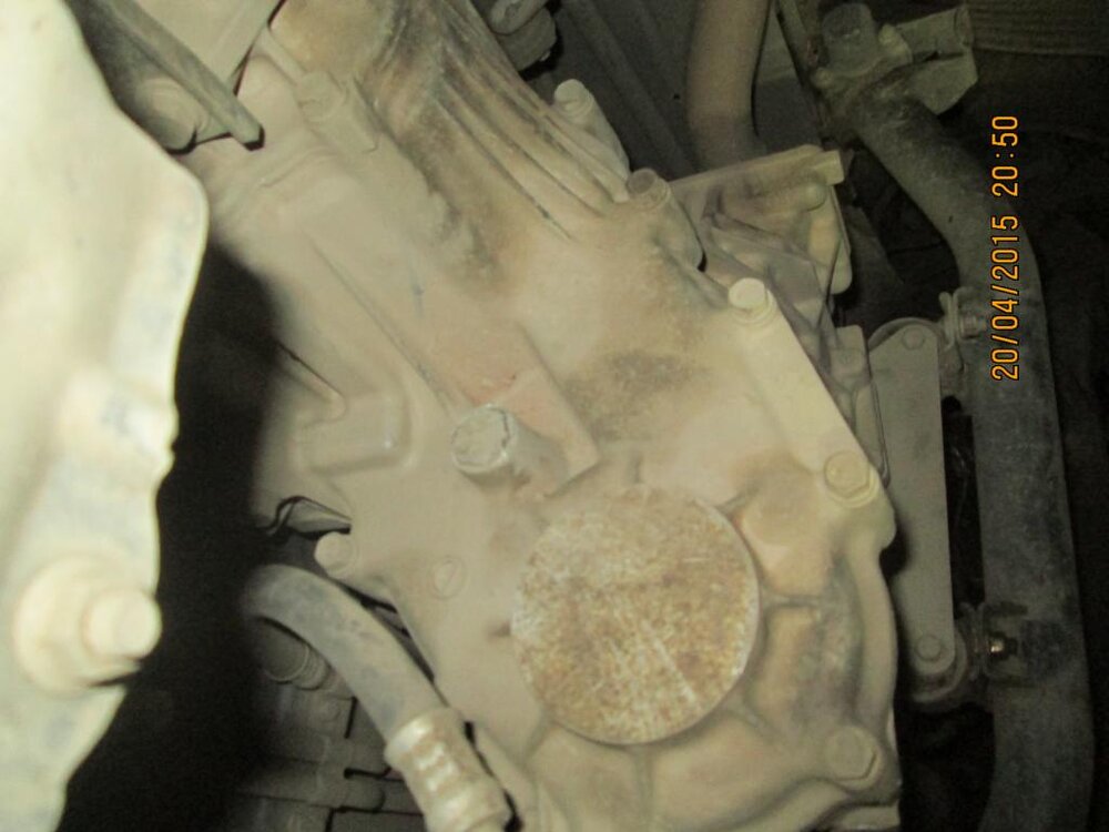

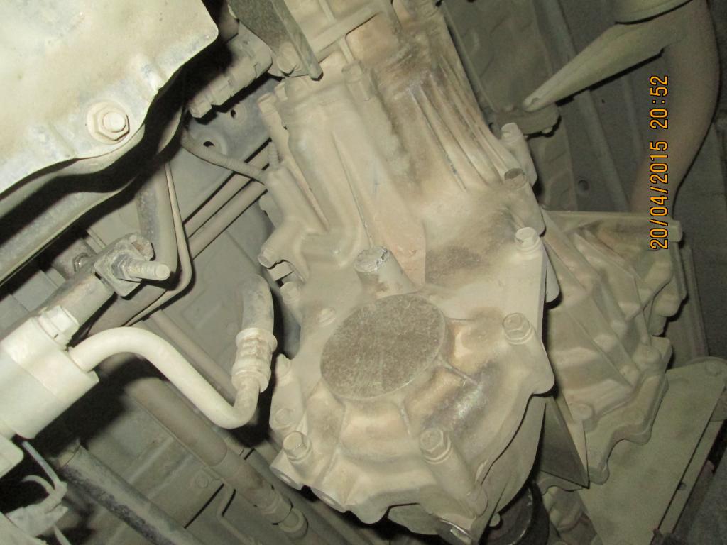

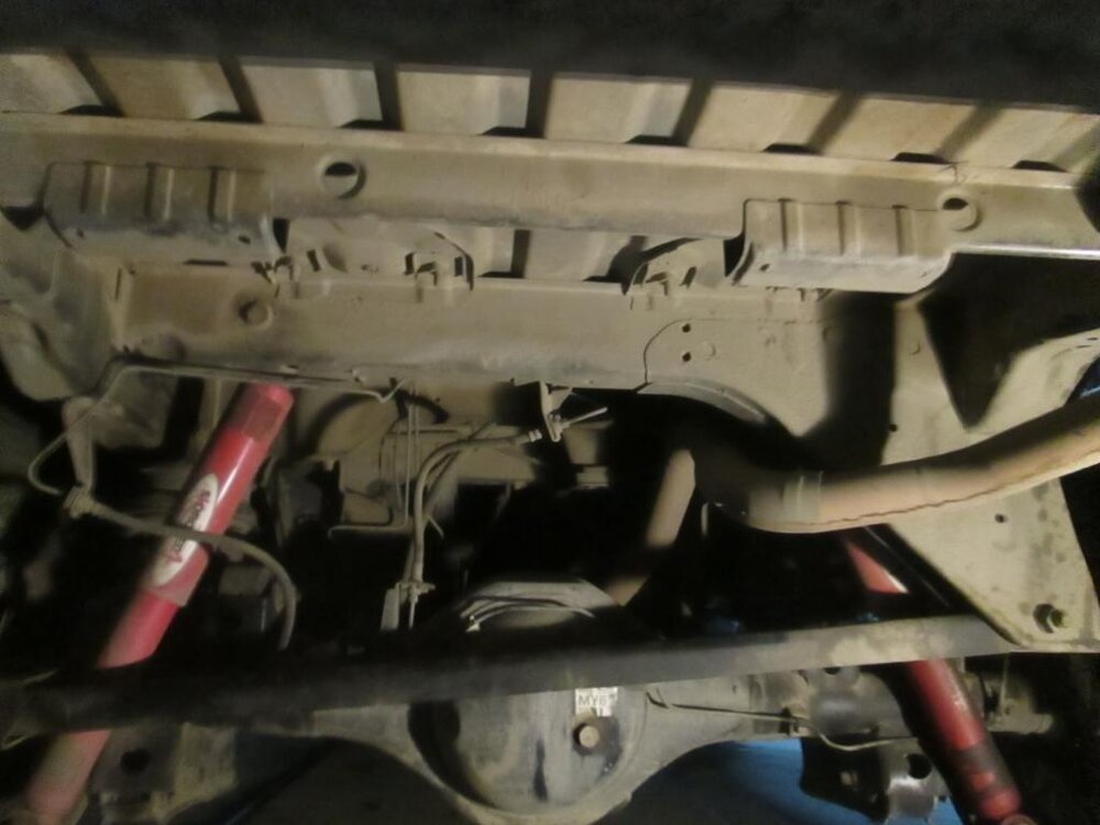

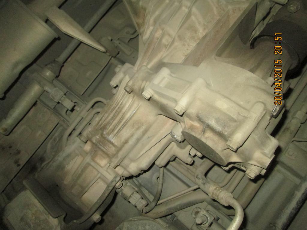

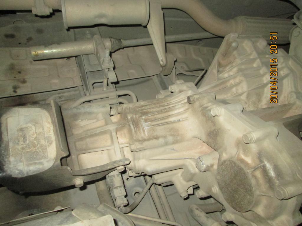

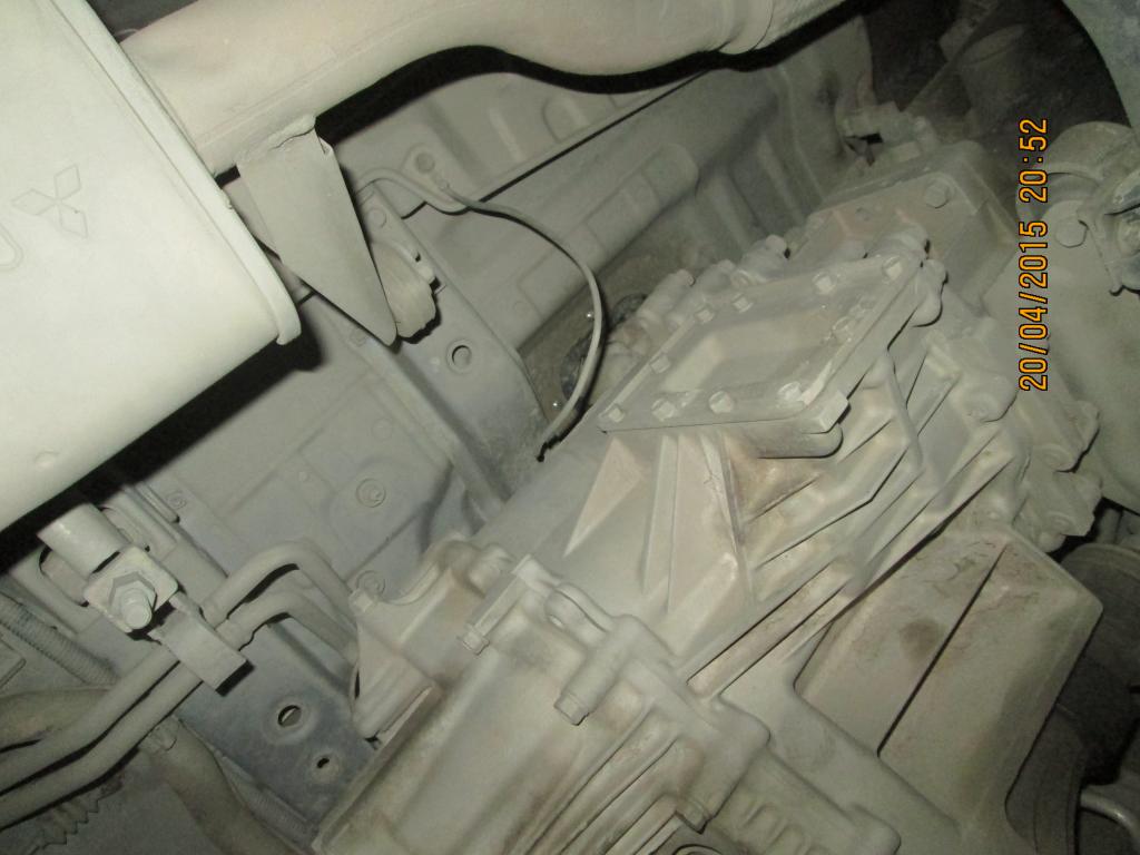

Фото вооще ? не могу понять где это находиться , у меня 97 ефи , разницы не должно быть с твоей , кидаю свои фото , блин яма занята , лежа под машиной на сколько рука с фотиком достала : , как уже Павел сказал _ перегруз не влияет на поломку , скорее всего это было оторвано до тебя , скоректируй мои фото где или добавь свои !
Я не знаю с чего начать , щелканье в ходовке . обзываю сверчек , после поездки в владик оторвало два комл аммортов в опе , с левой стороны крепл аммортов по поперечной балке к ланджеку лопнуло крепление но не полностью , заварил усилил , потом мы с женой уехали в отпуск , за 2 недели не знаю где сын ее юзал опять сверчек , через пару дней нашел , рычаг верхний правый лопнул под шаровым , ерунда восстановил не проблемма , хоть я и знаю как он использует делку , как трактор , когда меня нет , вытащить или выдрать из говна авто , у друзей внедорожники , от тоеты до корейцев , конечно ругаемся опосля просит прощения и делаем , многие его пацаны обращаються к нему спроси папу , в помощи я ни когда не отказывал !!! Так что щелчки могут быть в любом месте , определить можно только внимательно осмотрев все днище , кажется там а оказалось здесь ? !!!
Забыл сказать мост у меня лсд , с простым может быть разница из за их конфигураций .
