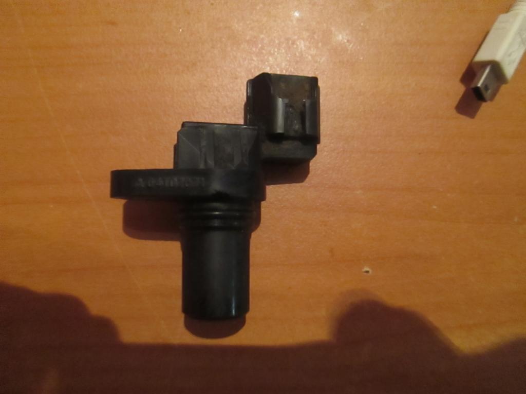

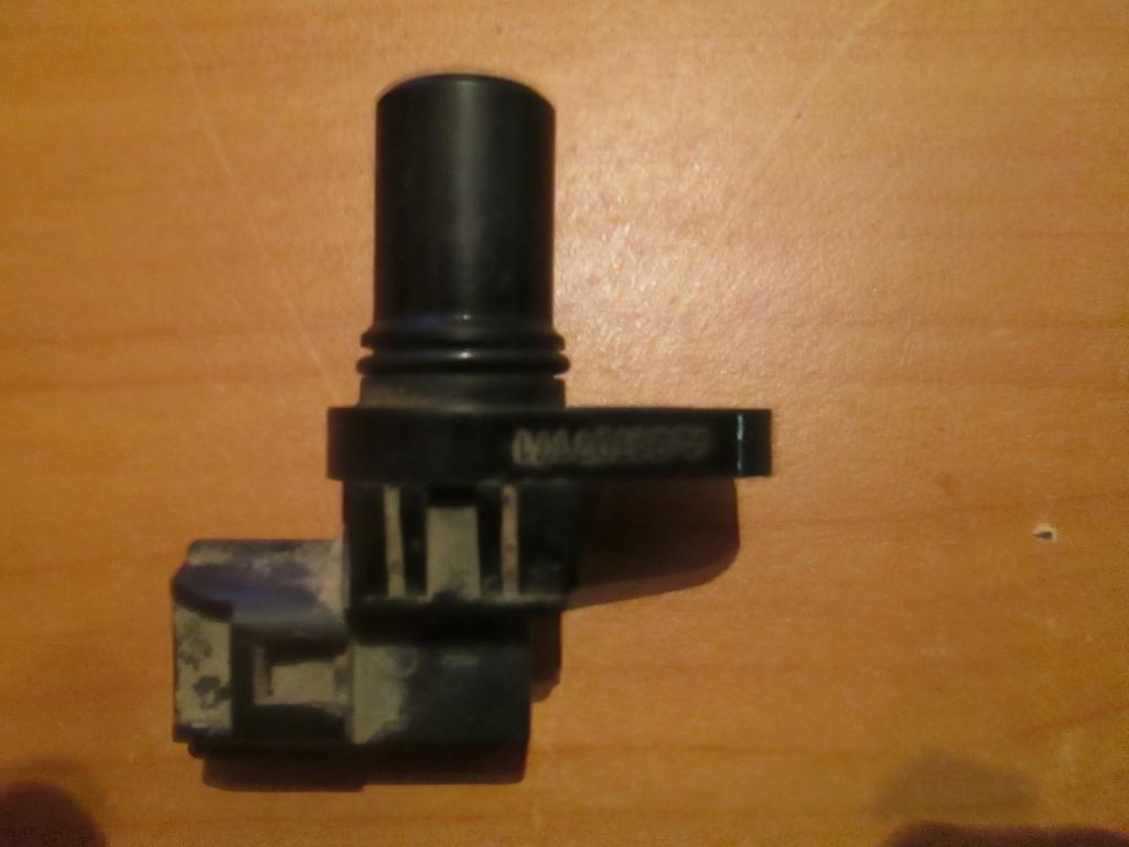

ЭДД , Блин я совсем забыл извини , был у меня гемор весной в том году , снимал стартер и повредил считывающий датчик на коробке G4 TO7071 , находится с левой стороны по ходу , симптомы после 35-40 км .ч загорался чек машина не ехала и моргала лампа N недостаточно масла в коробке, на холодную не чувствовал как прогреется и поперло , по началу голову сломал , потом разобрался вот он доставил он мне много хлопот ,добрался во внутрь до контактов перепоял и покси полом залил , заработал :) посмотри еще один который находится с правой стороны G4 TO7171 , может и у тебя по датчикам в коробке какое либо нарушение ??? Посмотри , может подмогнет !!!

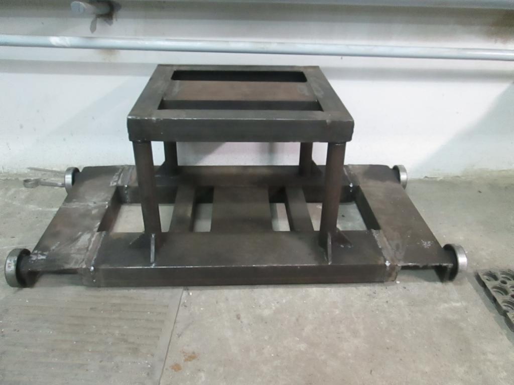

Хотя у меня булка рестаил и АКПП мож кому пригодится , на яме и с этой приспособой специально сделал для снятия коробаса и замены коренного , на сто до этого трое колбасились день почти 11 ч (разборка сборка) , но сальник не подошел опять собрали , поэтому сделал это , когда нашел подходящий сальник за 6 ч с перекурами в одно лицо сделал , гтр от маховика откручивал , по дыркам подгонял крутя шкив предварительно выкрутив свечи накала . Да только с четвертого подката все встало на место . домкрат по центру в нутри , приспособа сделана по принципу телескопички , площадкой верхней поджал под картер , открутил коробку и откатил в сторону см на 20 предварительно сняв все фишки от датчиков на эфи их много не трогая датчик скорости , поменял и собрал вот как то так !!!
