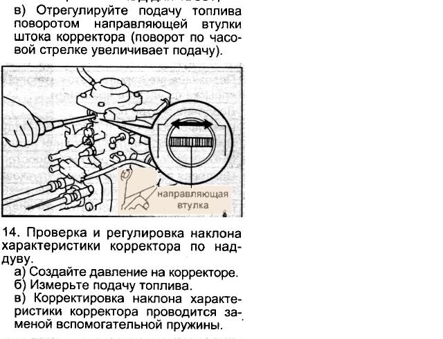

Что то я ндоганяю . Сзади ТНВД отверстие, запломбированное алюминькой, под ней комок проволоки. Я ТНВД сзади не изучал, но там вроде одна пломба, та что на картинке. Надо глянуть, может я у себя сорвал не ту пломбу .

Nemo То что на картинках, это немного не то. Это не винт цикловой подачи, а винт максимально выжатой педали акселератора. На обеде выложу картинку.

Хотел воткнуть картинку из мануала по пыжам, где показан винт цикловой подачи. Недавно убавил у себя подачу топлива на пол оборота, тяга вроде не изменилась. Посмотрим что с расходом станет.
Там с фотоаппаратам с разбегу не подлезешь. . От третей форсунки отходит трубочка (в сторону ТНВД), иди по ней и попадешь к болту обратки. На счет цикловой подачи то там не совсем болт. Выше болта обратки находится пломба, ее срываешь нахрен, выдергиваешь от туда комок проволоки. Берешь тонкую плоскую отвертку вставляешь в отверстие, упираешься в верхний край и крутишь. По часовой стрелке - добавить подачу топлива, против - убавить. Чтобы понять как там крутить лучше с помощью зеркала и фонарика посмотри что да как. Картинку воткнуть не получилось, видемо разрешение не то...подкрутить нечем.
