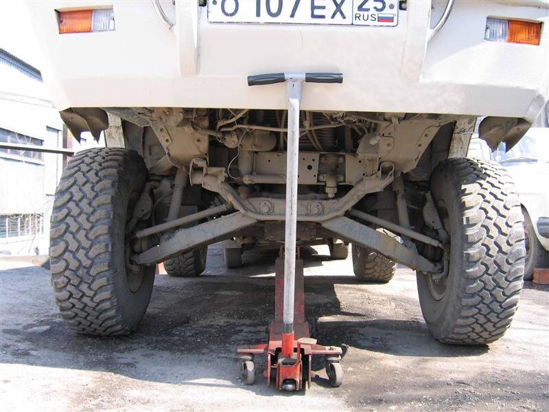

Я и не сказал что все встанет на штатные места, но если успешно провести данную модернизацию, то про рулевку можно забыть надолго. Ну и демпфер можно будет поставить как положено.
Недавно тоже задумался о надежности данного узла. НО! Мне намного больше нравится как этот узел сделан на Паджере. Там стоит маятниковый рычаг. Закралась мысль поставить рулевой механизм от Паджеро и лишить узел этих вечно рвущихся пыльников и рулевых тяг. На паджере за 2 года эксплуатации менял только пыльники на шрусах, а эксплуатировал авто при -55. На кирпиче при таком морозе пыльники, а за ними и тяги в хлам. Опыт как я понял уже был, правда на кирпиче.
