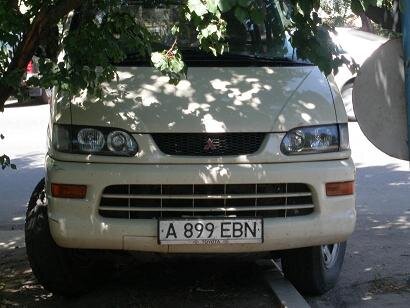

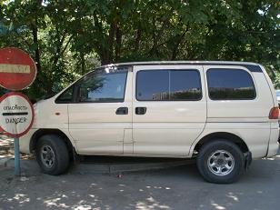

  2. Да она у него рестайл я просто тогда не въехал в тему год у неё 1998 пробег под 200000 км юэает он её года 4 строит дом 2.5тд,КПП механика, сзади рессоры салон убогий я раз сел сзади прокатился км 20 вылез полная ..опа шумоизоляции нет всё гремит ужас сзади наверное хорошо тёщу возить,что бы больше не просилась (шутка). Если возьмёшь надо сразу копейку вкладывать.Когда пустая идёт задницу на грунтовке переставляет как с добрым утром вот вроде и всё а сидения водителя не удобные короткие у меня рост 176 неудобно ноги затекают при долгой езде.В обслуге копейки по сравнению с Delica 2.8. Вот и всё что помню.Мне ещё удобно я левша
  3. Вот такую юэает мой товариш У Серёги ешё салон прямо ВИП у этого на полу резиновый ковер а панели закрыты крашенным ДВП.
