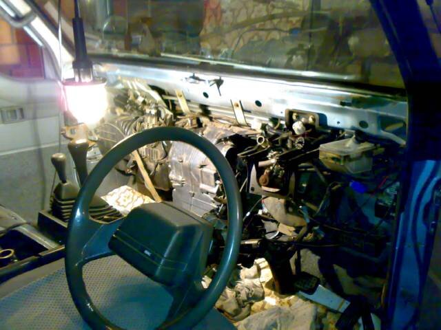

  2. Панель снял, спасибо Авосю - как написал, так и есть, только на блоке рычажков управлениия печкой ещё один разъём. Я сначала начал динамики откручивать, кренометор, часы думаю где отключить - ничё не надо такого, четыре фишки и фсё. Снял поддон, открутил шланги печные, кое-как сдёрнул их (за 300 лет первый раз). Снял всю печку в сборе, разобрал её - всё чисто. Ну пыли маненько, ерунда. Протёр всё пропылесосил. Поменял моторчик, от Delica не нашёл, поставил от Escudo. Маленько дырки не совпадают и турбину переставил - всё работает. Полез чистить забор воздуха. Было грязно, радиатор кондёрный забит на половину, даже больше. Прям снял патрубок (большой такой от воздухозаборника к кондёрному радиатору) и пылесосом тудым-сюдым. Почистил вообщем. Печка дует как новая, напор хороший, но воздух не горячий, еле тёплый. Радиатор печечный продувается, хз. Задняя печка тоже ...-не Ташкент. А температуру датчик показывает, что двигатель греется нормально. А за патрубки печные берусь - рука терпит. Вообщем вот така проблемка. Надоело пока ремонтировать. Может попозже чё вылезет. Всем пока!
