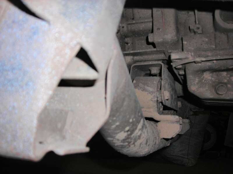

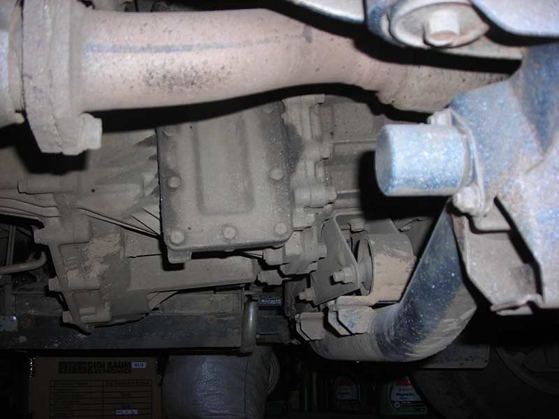

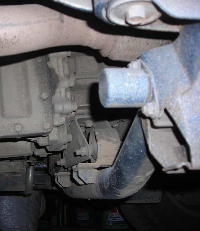

  15. Короче до выяснения всех обстоятельств подложил под передние болты сайлентов шайбы, чтоб завалить их назад. Труба стоит вертикально. Пластина на раздатке тоже не погнута. Буду искать почему вся конструкция опусила хвост...

  23. Искал стук, который давно уже меня достает под днищем, и обратил внимание на нижние сайленты раздатки. Вот так они выглядят спереди (видно что они уже прогрызают дыру в кронштейне на раздатке) Вот так соответственно они выглядят сзади. Вот более общий план положения раздатки относительно кузова. Получается что или труба поддерживающая раздатку загнута назад (но на глаз она стоит вертикально, и сайленты через которые она крепится к кузову стоят ровненько) или задница раздатки опустилась вниз. Ну на третьей фотке похоже, что зад раздатки как бы опущен вниз. Но ведь раздатка-коробка-двигатель, это единое целое. Получается что морда у движка задралась вверх? Нифига не понимаю. Кто обращал внимание на эти сайленты, и на положение раздатки относительно кузова, отпишитесь плиз!
