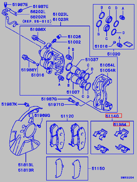

SERGW, вот смотри какие пружинки я имел ввиду. Если нужно что то другое, напиши номер на рисунке, я тебе скажу партнумбер

Сорри, что то в последнее время очень редко получается заходить на форум... Если ты имеешь ввиду пружинки которые поджимают колодки сверху и снизу, то номер пружинки отдельно MB858398 есть ещё набор из 4 пружинок (сразу на оба передних колеса) его номер MR389599

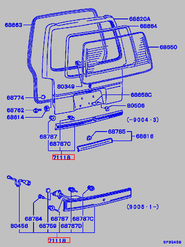

Пришелец, По твоему кузову её номер получается MB831270 а называется она LIGHTING OF DELICA О как!

Пришелец, Номер кузова нужно однако. Видишь на рисунке эта деталь в двух вариантах? И ещё обрати внимание что она в любом случае идет ещё в комплекте с разными блюмбочками и пимпочками. На небольшую цену скорее всего рассчитывать не приходится...
