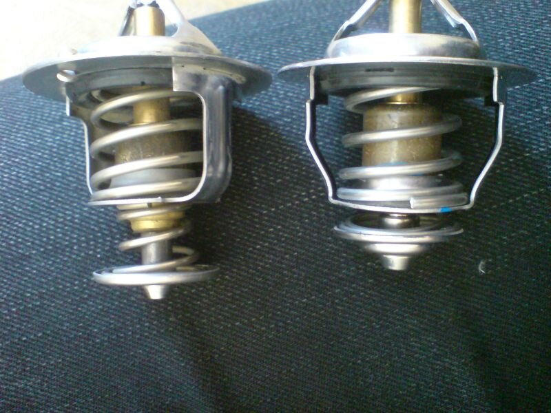

  3. Вот это помпа как от Делики,так и от Грейса.Термостат маленикий. Термостат
  4. Ставь именно от грейса и термостат тоже от грейса,т.к на Паджеро 4Д56 с другой помпой и длинным термостатом.Но всборе от Паджеро помпа тоже подходит для Делики.

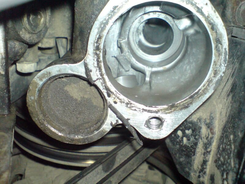

  23. У меня вот какая беда была с перегревом. Купил не давно Паджерика с 4д56 93г.Бывший хозяин не давно двигатель поменял.Через какоето время ему холодно почему-то стало и он начал термостаты менять. Короче говоря,после 90км/ч начинал двигатель греться,а когда печку выключал,так темпер рос с бешенной скоростью.Начал я в этой проблеме разбираться и а...ел!!! Снимаю термостат,а он аж выпрыгнул.Термостат стоял на 12мм. длиннее!,тем самым перекрывал малый круг изначально!Двигатель за счет двух печек хоть как то циркулировал антифриз. Эти горемеханики поставили термостат от кузова V24,а я подобрал к этой помпе термостат от Hynday Grease(как на Делике P35,P25) Может кто подскажет,от чего у меня двигатель.В книге написано,что применяются два вида помп(у них даже конфигурация разная)И можно ли от Делиеи на пыжа поставить,там ведь много разного.
